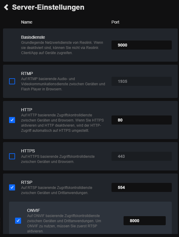

Ich kenne deine Modelle nicht, ich nutze nur Akku-Cams wo es einen Hub benötigt, aber in diesem musste ich unter den erweiterten Netzwerkeinstellungen die Protokolle freigeben. Bei Kabel-Cams müsste das in den Cams direkt zu finden sein.

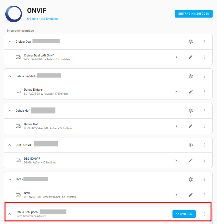

Diese Meldung kommt z.B. (auch) dann wenn Du bei einer Kamera-Integration die Kamera deaktiviert hast. Ein Beispiel mit einer Dahua Kamera eingebunden per HA Onvif Integration.
Wenn ich jetzt mit dieser Kamera und deren Entitäten irgendetwas machen wollte kommt genau diese Meldung.
Ich kann mir zwar nicht vorstellen das Du Deine Reolink Kameras irgendwo bewusst deaktiviert hast und das jetzt ggf. nicht mehr weißt, aber zumindest kommt halt die Meldung wenn man das gemacht haben sollte. D.h. Du solltest in Deinem Fall bei der jeweiligen Übersicht der Kamera Integrationen (Reolink, Onvif) mal nachschauen ob dort die Kameras ggf. als deaktiviert auftauchen. Also da/so:
Oder halt ob Du die Kameras irgendwie ggf. mehrfach integriert hast und daher jetzt ggf. irgendwelche deaktiviert sind.
Auch bei Entwicklerwerkzeuge —> Zustände könntest Du mal schauen ob und welche Kameras und Entitäten dort ggf. mehrfach auftauchen.

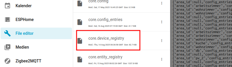

Im config-Ordner gibt es den (versteckten) Ordner .storage und darin die Datei core.device_registry, die alle Geräte mit deren Parametern auflistet.
Wenn bei den Kameras …,“disabled_by”:“config_entry”,… steht, kann man das mit …,“disabled_by”:null,… ersetzen (null ohne Anführungsstriche ! ) und nach dem Neustart sollten die dann wieder aktiv sein.
Aber Aufpassen beim Editieren, ein Fehler kann den Start verhindern.

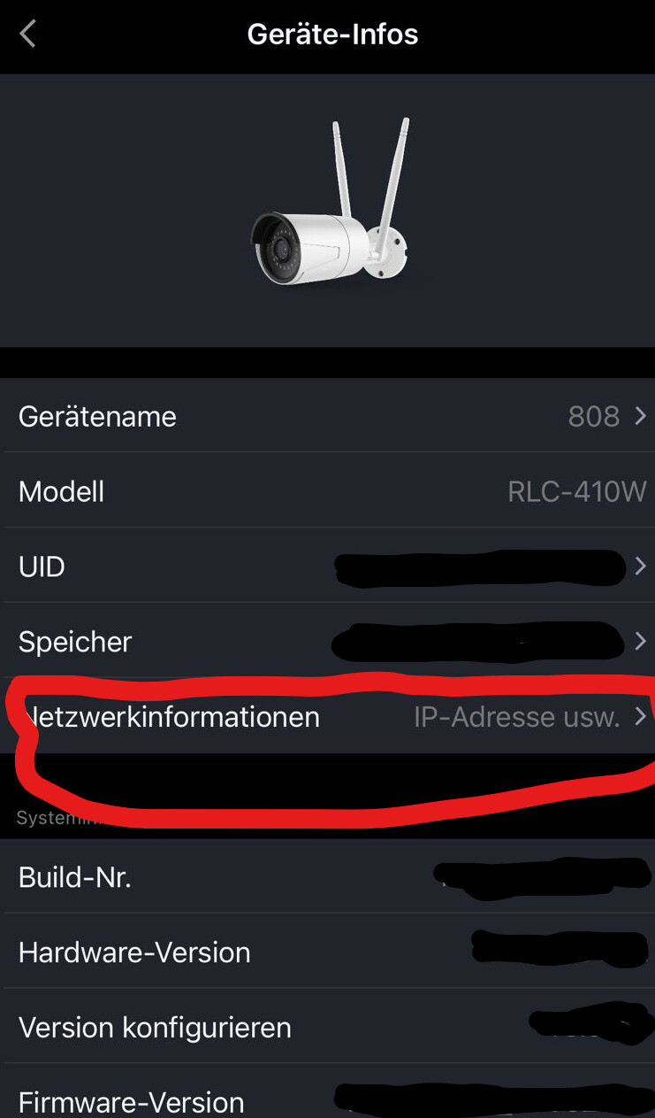

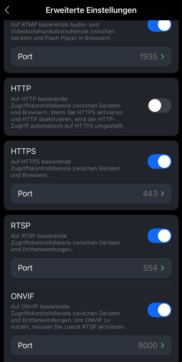

Schau mal bei der APP nach, welche Ports von deiner REOLINK angeschaltet sind.
Ich habe eine “alte” REOLINK 410W. Immer wenn die ihren wöchenlichen Neustart macht, dann schaltet die bei mir den ONVIF aus. Ich weiß, ich müßte alles zurücksetzten und neu anlegen (habe aber keine Lust).
Auf die Kamera klicken
Netzwerkinfomationen > Erweitere Einstellungen >

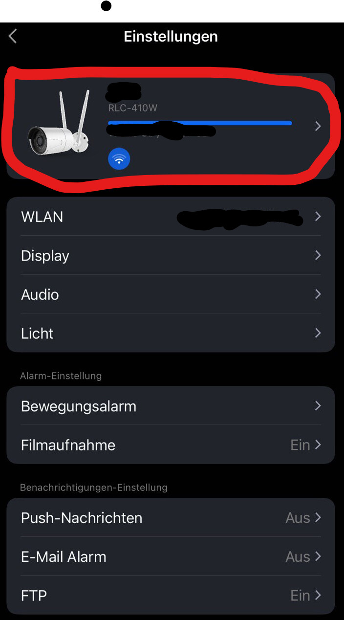

@LEERRAUM in der Reolink App ist alles Perfekt eingestellt und da ist auch nichts verändert worden, hab natürlich auch da mehrmals überprüft, ich kann ja über andere Software außer HA z.B. Qnap QVR PRO Wunderbar über ONVIF auf die Reolinks zugreifen :wink:

OK - d.h. bei der HA Onvif Integration werden Dir gar keine Kameras angezeigt? So wie es auf meinem zweiten Screenshot zu sehen ist? Weil mir noch nicht ganz klar ist was genau Du mit “nicht” oder “nicht mehr angezeigt” meinst.
Bei der Ersteinrichtung der HA Onvif Integration wurden die Kameras aber gefunden, Du musstest dort dann die Zugangsdaten eintragen und im Anschluss waren sie bei der HA Onvif Integration vorhanden und wurden dort auch aufgelistet, oder nicht? Weil so wie ich Dich verstehe dürften sie dort dann ja eigentlich gar nicht aufgelistet werden. Das würde dann aber wieder nicht zu der Meldung “Gerät ist durch Konfigurationseintrag deaktiviert” passen.

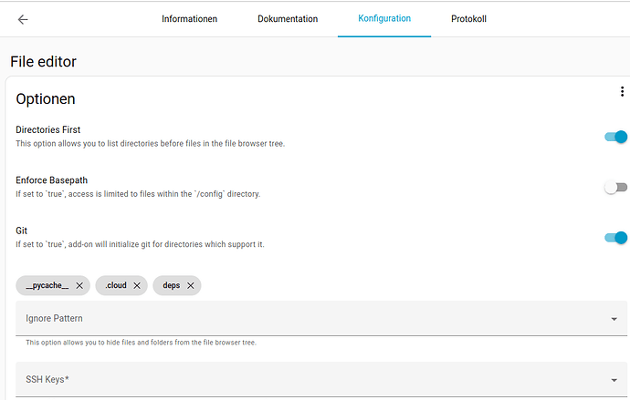

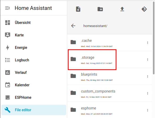

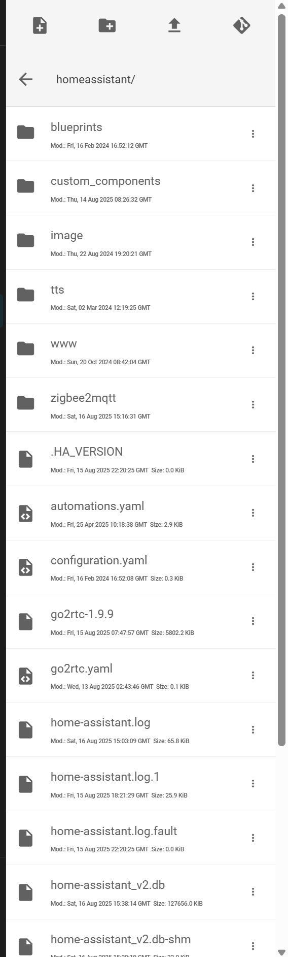

Was Deine Frage an @Alex betrifft: Das ist recht einfach. Du installierst Dir das File Editor Addon und konfigurierst das so das Du auch die versteckten Ordner und Dateien sehen kannst. Also so:
Wenn Du das gemacht hast kannst Du auch den Storage Ordner unter homeassistant/ sehen
und in dem Ordner befindet sich dann die core.device_registry Datei
die Du dann auch editieren könntest. Ich glaube aber nicht das Dir das in dem Fall etwas bringen wird. Aber zumindest könntest Du mal einen Blick darauf werfen ob und welche Einträge dort für die Kameras vorhanden sind. Aber wie @Alex bereits geschrieben hat aufpassen was Du da tust. Ggf. falsche Änderungen darin/daran können entsprechende Folgen haben.

Also, die Reolink kann ich schon bei ONVIF hinzufügen also konfigurieren, allerdings kann ich diese dann später weder als gerät noch als Entität finden.
Auf dem Bild sieht man die hinzugefügten Cams
auf dem Bild kanns Du den Fehler sehen wenn ich eine Kamera anklicke

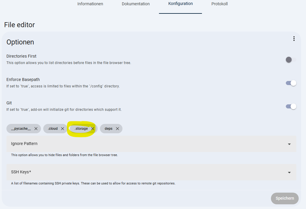

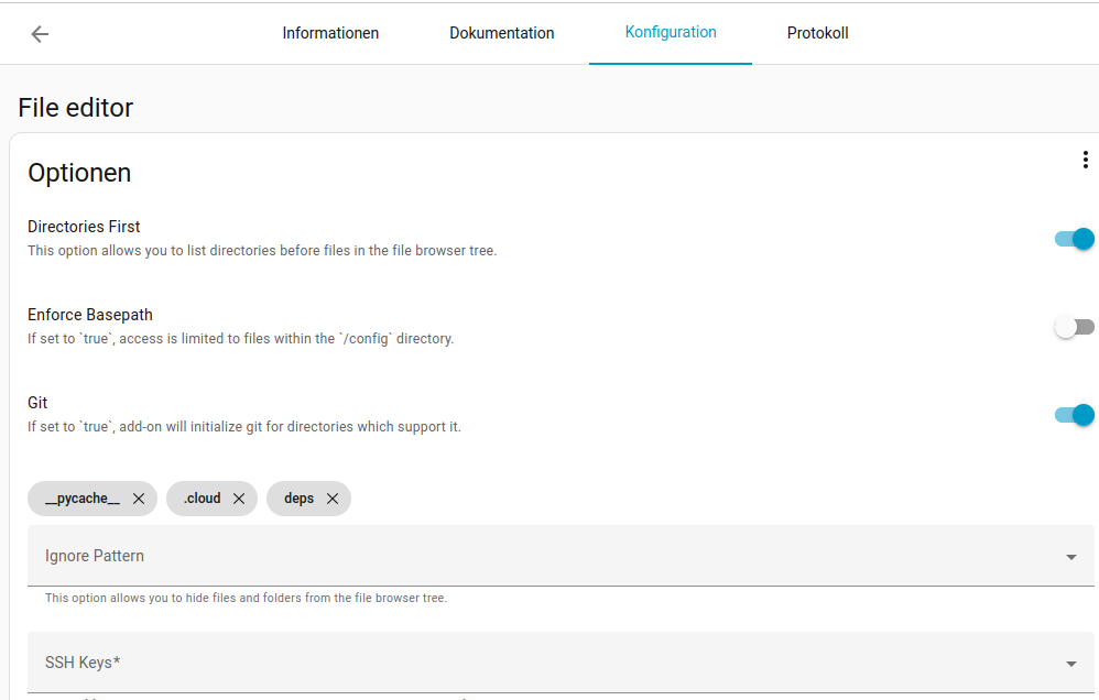

Ich habe die Einstellungen vorgenommen wie Du beschrieben hast, aber die Ordner werden mir trotzdem nicht angezeigt^^

Wenn lt. Deinen Screenshots die Kamera bei der Onvif Integration gelistet wird und dort auch nicht deaktiert ist - wie auf Deinem ersten Screenshot zu sehen - aber dann bei der Geräte-Info zu dieser Kamera diese Meldung kommt wie in Deinem zweiten Screenshot zu sehen, dann muss ich leider auch passen. Den Fall hatte ich auch noch nicht und die einzige Idee die ich dazu noch hätte wäre das die Kamera - warum auch immer - irgendwie und irgendwo bei HA doppelt erfasst ist. Eigentlich dürfte das aber auch nicht passieren weil wenn man eine Kamera bei der Onvif Integration neu und ggf. doppelt erfassen wollte, meckert HA das an und sagt das die Kamera bereits vorhanden ist.

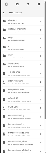

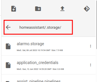

Was den Ordner betrifft. Bei Deinem Screenshot bist Du auf jeden Fall auf einer falschen Ordner-Ebene und schon eine Schritt (Root) zu weit. Die Datei befindet sich im Storage-Ordner innerhalb des homeassistant Ordners.
Edit: Weil Du ja geschrieben hast das Du schon seit Monaten nichts bei HA verändert hast. Die Dir angebotenen HA Updates hast Du aber schon installiert, oder bist Du noch auf einem x Monate alten HA Core? Weil in den letzten Monaten wurde durch Updates bei HA ja jede Menge verändert und falls bei Dir jetzt eine aktuelle Supervisor-Version (aktuell 2025.08.1) läuft - weil sich der Supervisor ja automatisch im Hintergrund aktualisiert und dafür Updates automatisch installiert werden - aber Du noch einen alten HA Core von vor x Monaten benutzen solltest, könnte ja vielleicht auch das Zusammenspiel zwischen alten HA Core und neuen HA Supervisor, eine mögliche Ursache sein.
ja das ist leider das merkwürdige, ich hatte auch keinerlei Fehlermeldung!
wenn ich Yaml öffne und Ordner Öffne, wird gleich das Verzeichnis vom oberen Screenshot angezeigt, wenn ich dann auf den Ordner Home Assistent gehe, öffnet sich das Verzeichnis, da gibts allerdings keinen Ordner mit storage ..

Und Du hast das File Editor Addon auch ganz sicher so konfiguriert wie Du es in meinem Screenshot sehen kannst? Kann ich fast nicht glauben, :slightly_smiling_face:denn ansonsten solltest Du auch den Ordner Storage sehen können.

bin mir nicht sicher, ob ich weiterhelfen kann. Meine Reolink Einstellung sieht folgendermaßen aus.
Nach der Integration von Reolink in HA musste ich nur User/Pw angeben und die Device war sichtbar.

Wie schon gesagt, der .strorage -Ordner ist standardmäßig versteckt. Man kann ihn aber einblenden, wenn man den entsprechenden Filter in der Addon-Konfiguration entfernt (das X bei .storage klicken):
