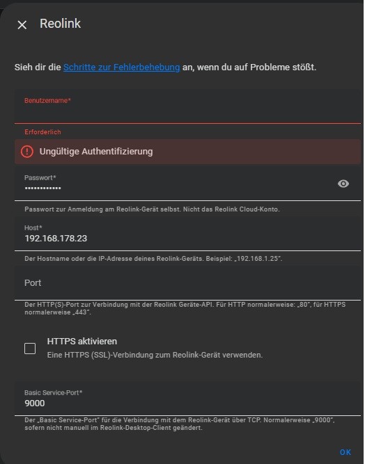

Unter Einstellungen, Integration wird die reolink (IP-Adresse) entdeckt und nach Hinzufügen werden Benutzer und PW verlangt: siehe Bild reo1.

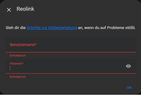

Nach Eingabe der (Cloud-Daten) erscheint Bild reo2.
Auch hier nutzen die Browser Anmeldedaten nicht.

Und im ersten Bild ist weder ein Port noch ein Benutzername angegeben. Oder vielleicht nicht im Bild ersichtlich - keine Ahnung. Kannst du mal ein Bild posten von HA Geräte und dann eines von der Reolink Integration?

Für die Bilder habe ich die Eingabedaten Benutzername, PW, Port raus gelöscht.
