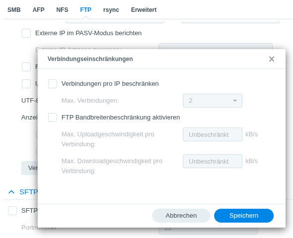

Ich habe 4 von den 5 Reolink E1 Pro von der App aus per FTP auf meine Synology NAS verbunden, für die Aufnahmen, da ich keine SD Karte nehmen möchte. Auch das funktioniert. Bei der 5. Kamera gings nicht weiter, egal wie oft ich checke, egal wie oft ich es versuche, ich kann die 5. Kamera einfach nicht per FTP verbinden. Ich hab alles versucht, die gleichen FTP Daten (User / Passwort) wie bei den anderen 4, klappt nicht. Fehler 451. Einen anderen FTP User / Passwort, geht nicht. Fehler 451. Angeblich hat der Fehler damit zu tun das man sich evtl. nicht einloggen kann etc. , aber die gleichen z.b. Daten funktionieren einwandfrei bei 4 von den Kameras, das sagt mir das die FTP Daten richtig sind. Aber, mit der 5. gehts nicht.

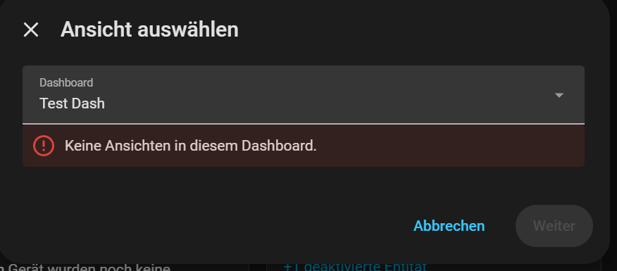

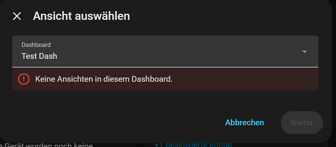

Reolink E1 Pro => Home Assistant => Kann keine Entitäts Funktionen zu meinem (nicht Standard-Dashboard) hinzufügen
Wenn ich versuche die entsprechenden vorhandenen Entitäs Funktionen zu meinem Dashboard (nicht das Default) zu adden, geht das nicht.

Falls die Firmware-Versionen identisch sein sollte: Du hast nicht zufällig da
eine Beschränkung aktiviert, oder?

Was Dein Dashboard-Problem betrifft kann ich so nicht nachvollziehen was genau Du da wie und wo versuchst.

Und nein, ich habe diese Einschränkungen nicht aktiv, hatte ich auch schon geschaut.
Wenn Du auch noch einmal alle Einstellungen bei der Kamera und bei der DS, untereinander abgeglichen hast und diese - mal abgesehen von der IP - bei der 5-ten Kamera identisch sind wie bei den anderen vier funktionierenden Kameras, dann habe ich leider auch keine mögliche andere Erklärung mehr und muss daher passen.
