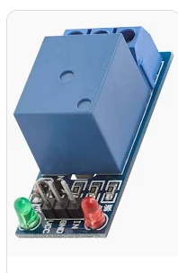

Um so ein Relais handelt es sich.

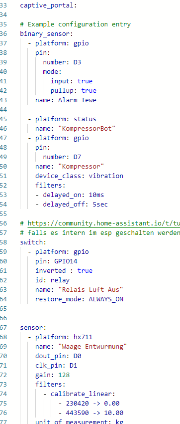

Ist der Switch vielleicht ein “binary sensor” und gehört nach innen geschoben?

Der/die Sensoren sind einmal ein Vibrationssensor und einmal nur ein kontakt der über ein Potentialfreien Schalter einen Alarm bei Störung ausgibt, außerdem hängt ein HX711 als Waage an dem Esp.

Ich sehe grad, es ist ein low level trigger relais

Solche komponenten sind meisten aktiv low in der elektronik.

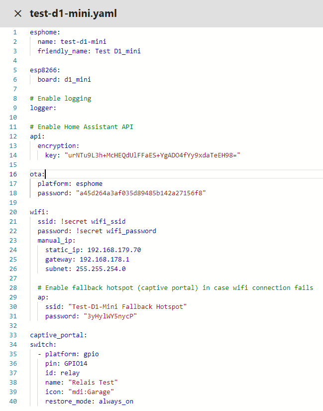

Habe vorhin schonmal kurz angefangen mit einem D1 mini der nur zum Testen im Büro liegt und auf dem Steckbrett is zu probieren, neues relais dran und alle anderen testsachen runter.
Jegliche Versionen die in esphome.io unter switch zu finden sind probiert, deinen code und andere die ich so gefunden hab, aber mit keinem macht das Relais einen Zucker
Das ist dein Code, damit geht leider auch nichts
PS: wie ist es am besten einen code hier reinzuschreiben? Screenshot, oder copy/paste oder andere Möglichkeit?
esphome:
  friendly_name: Test D1_mini
esp8266:
  board: d1_mini
# Enable logging
logger:
# Enable Home Assistant API
api:
  encryption:
    key: "urNTu9L3h+McHEQdUlFFaES+YgADO4fYy9xdaTeEH98="
ota:
  platform: esphome
  password: "a45d264a3af035d89485b142a27156f8"
wifi:
  ssid: !secret wifi_ssid
  manual_ip:
    static_ip: 192.168.179.70
    gateway: 192.168.178.1
    subnet: 255.255.254.0
  ap:
    ssid: "Test-D1-Mini Fallback Hotspot"
    password: "3yHylWY5nycP"
captive_portal:
switch:
  - platform: gpio
    pin: GPIO14
    icon: "mdi:Garage"
    restore_mode: always_on

Da fällt mir noch was ein.
Schau mal unter Einstellungen- Geräte und dienste Integrationen ob es offene bzw. Zu konfigurierende ESPhome geräte gibt?
Die muss man konfigurieren. Einmalig pro esp projekt.
Probiere es mal noch mit inverted: true und falls das nicht geht mit inverted: false aus.
switch:
  - platform: gpio
      number: GPIO14
      inverted: false
    icon: "mdi:Garage"
