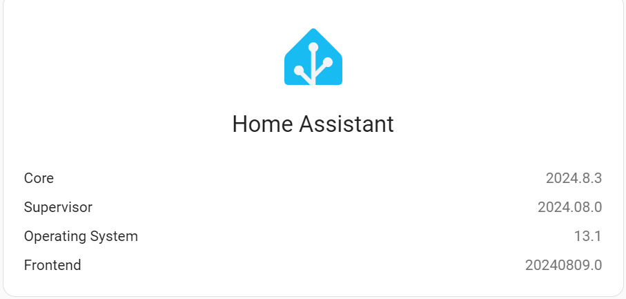

Das ist schon komisch das meine Variante bei dir nicht funktioniert dabei habe ich auch einen esp d1 mini 8266 und das selbe Relai Modul im Einsatz.
Was hast du momentan für eine HA Version?
Gruss
mecco
27. August 2024 um 07:32
24
So ganz kann ich das alles auch nicht verstehen, ich halte immer alles aktuell, also neueste Version von HA und auch von ESPHome
Deinen Tipp von oben mit dem konfigurieren hab ich auch durchgeführt.
