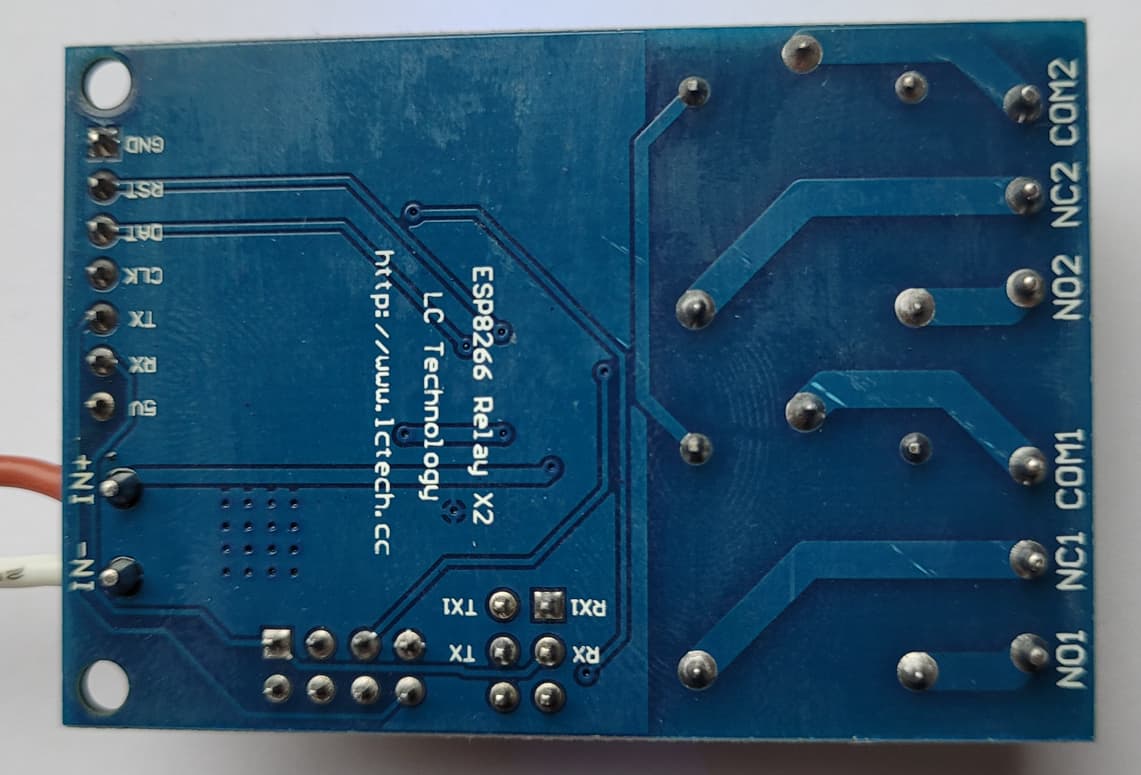

Platine
Die Platine läuft mit 5V, ist ca. 5 Jahre alt und sieht so aus:

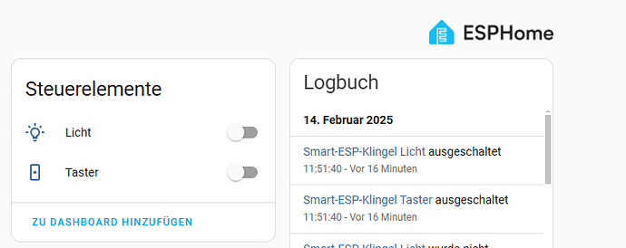

Wird alles korrekt angezeigt. Wenn ich die Schalter betätige, wird dies im Log ebenfalls angezeigt, aber die Relais schalten nicht.
LED Anzeigen
  • Rote LED beim ESP8266 leuchtet dauerhaft
  • Blaue LED auf Relaiskarte (D5) leuchtet dauerhaft
  • Grüne LED auf Relaiskarte (D6) blinkt
Hat jemand eine Idee für mich, wo ich noch nachschauen könnte? Auf der Webseite vom Hersteller, habe ich auch nichts gefunden.
Die dämlichen Karten mit Seriellen Modul drauf.
Schau mal dort ob du da was finden kannst, der nur auch HA
Ich habe hier was gefunden:
Nachdem ich mit den Baudraten herumgespielt habe, funktioniert es jetzt.
