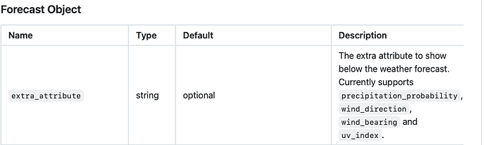

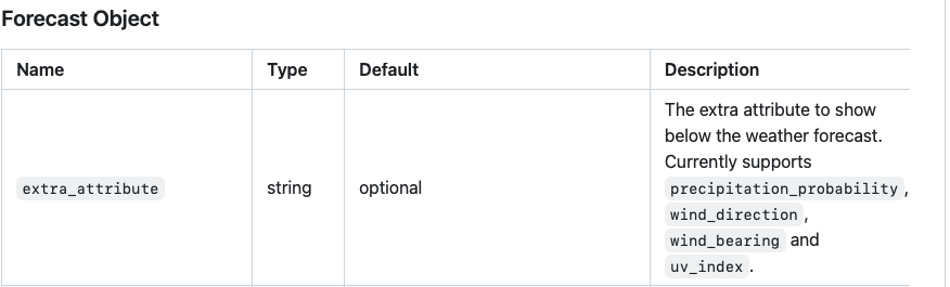

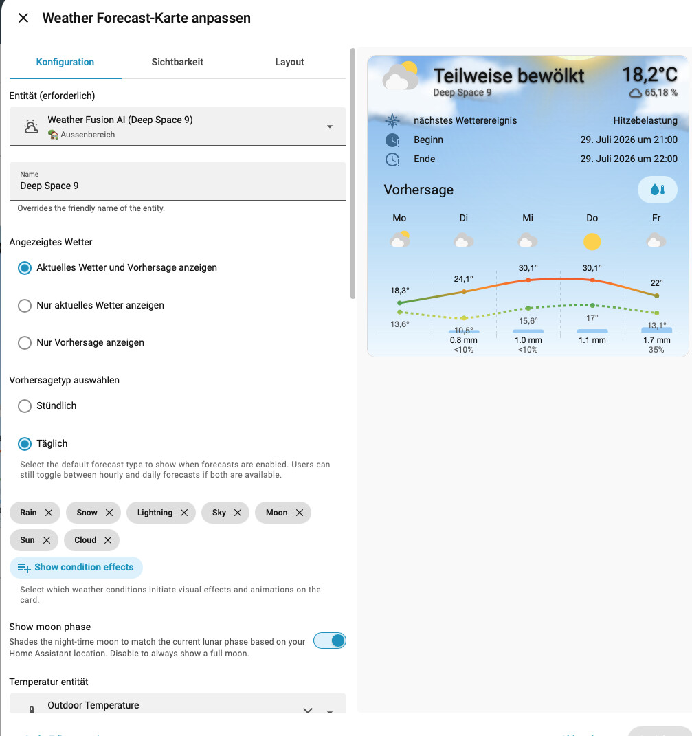

In der “Weather Forecast Card” wird die angezeigt und die muss ja irgendwo herkommen. Was ist denn ein extra_attribute?

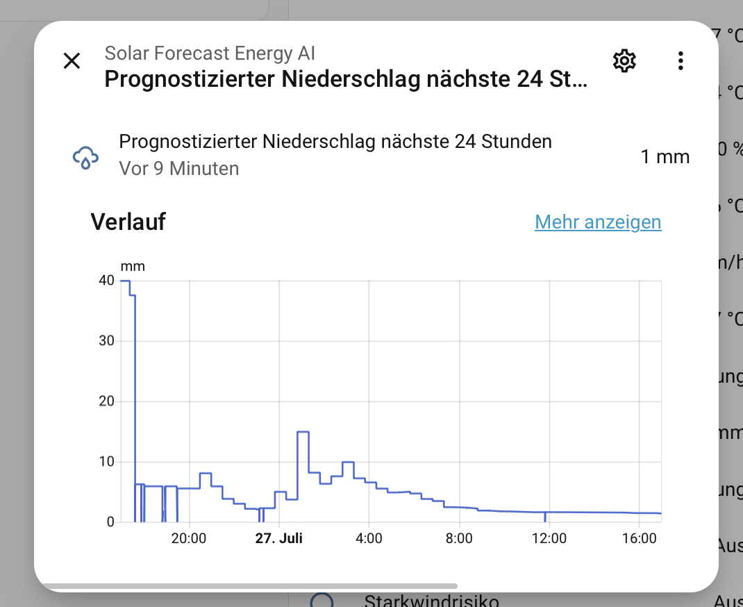

oder du nimmst einfach den Sensor.. von EAI?!

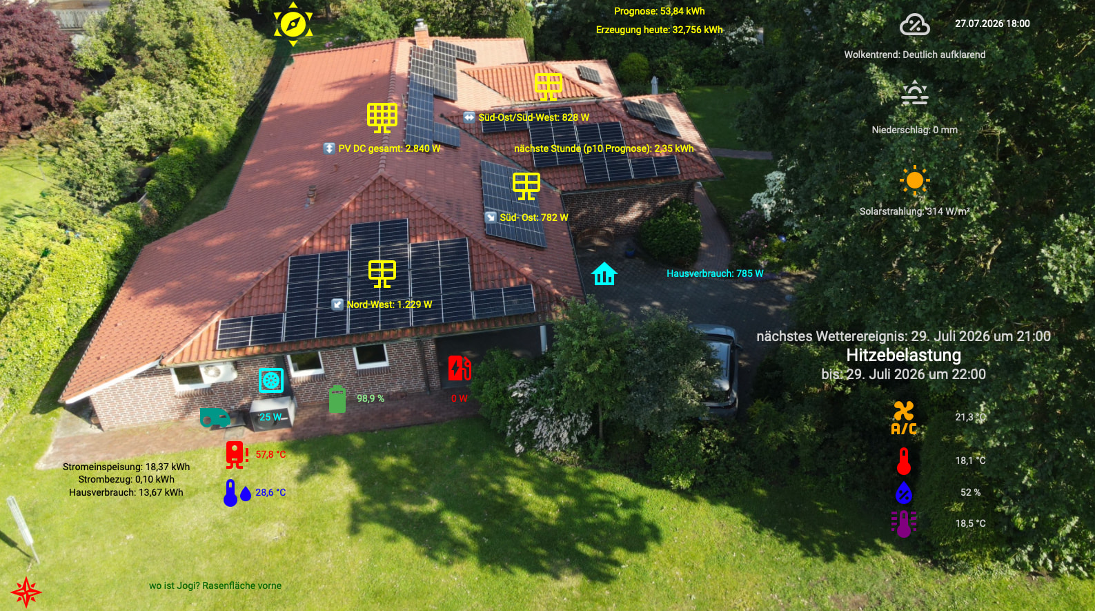

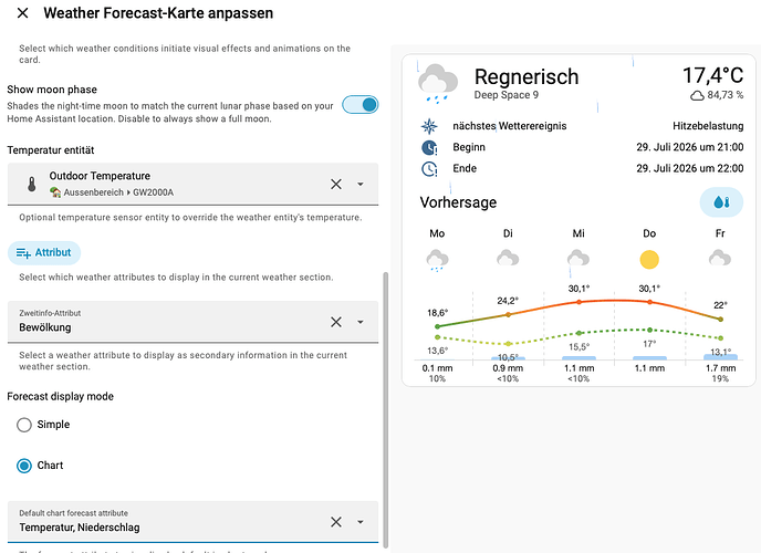

Ja, Deine eigene — hier im screenshot unter dem Regeneintrag in mm

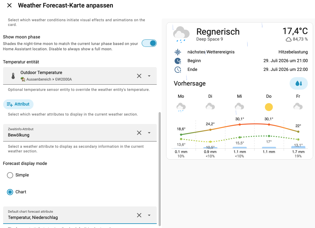

Ich will die Regenwahrscheinlichkeit in meine “Bildelementkarte” einfügen. Die hängt im Flur, auf’m Tablet. Und sieht so aus:
Dann habe ich KOMPLETT missverstanden :slight_smile: Asche auf mein Haupt!!!

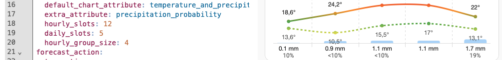

Aber wo kommt die Regenwahrscheinlichkeit denn her? Was sind extra-attribute’s - ist im oberen Screenshot. Das macht die Karte doch nicht selber, oder?

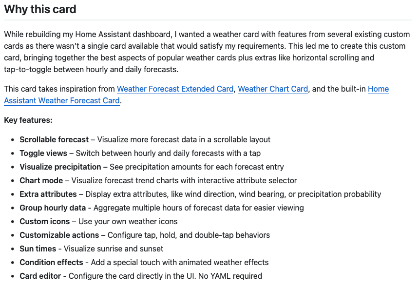

Leider weiß ich nicht, wie ich in Git-hub Kontakt aufnehme mit dem Programmierer.

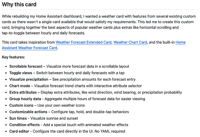

Edit: Das habe ich auf der Seite gefunden - die Regenwahrscheinlichkeit kommt wohl tatsächlich “aus” der Karte. Hmmpf …
Das werde ich jetzt machen! Danke, hätte ich auch selber drauf kommen können :wink:
