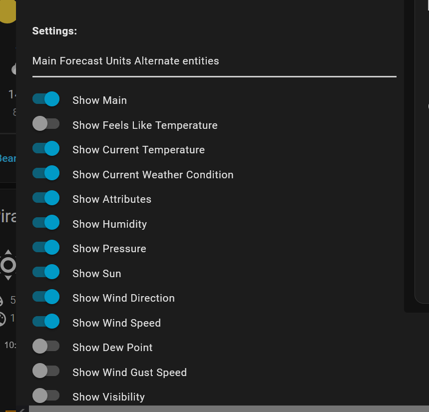

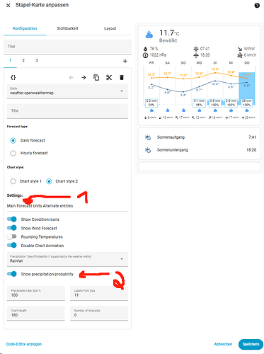

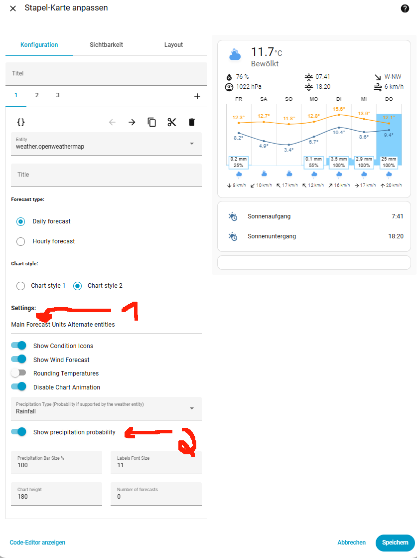

Die Einstellungen der Karte sind auf vier Seiten verteilt. Du musst auf in der Seite “Forecast” die Regenwahrscheinlichkeit aktivieren:

Die Einstellung ist so korrekt. Ist bei mir auch nicht anders.

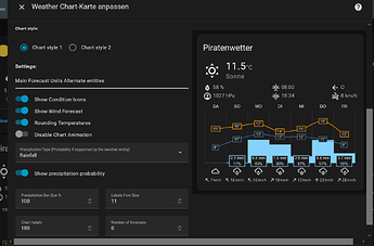

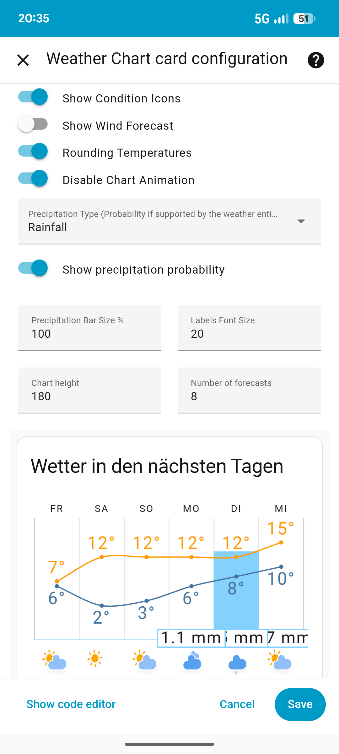

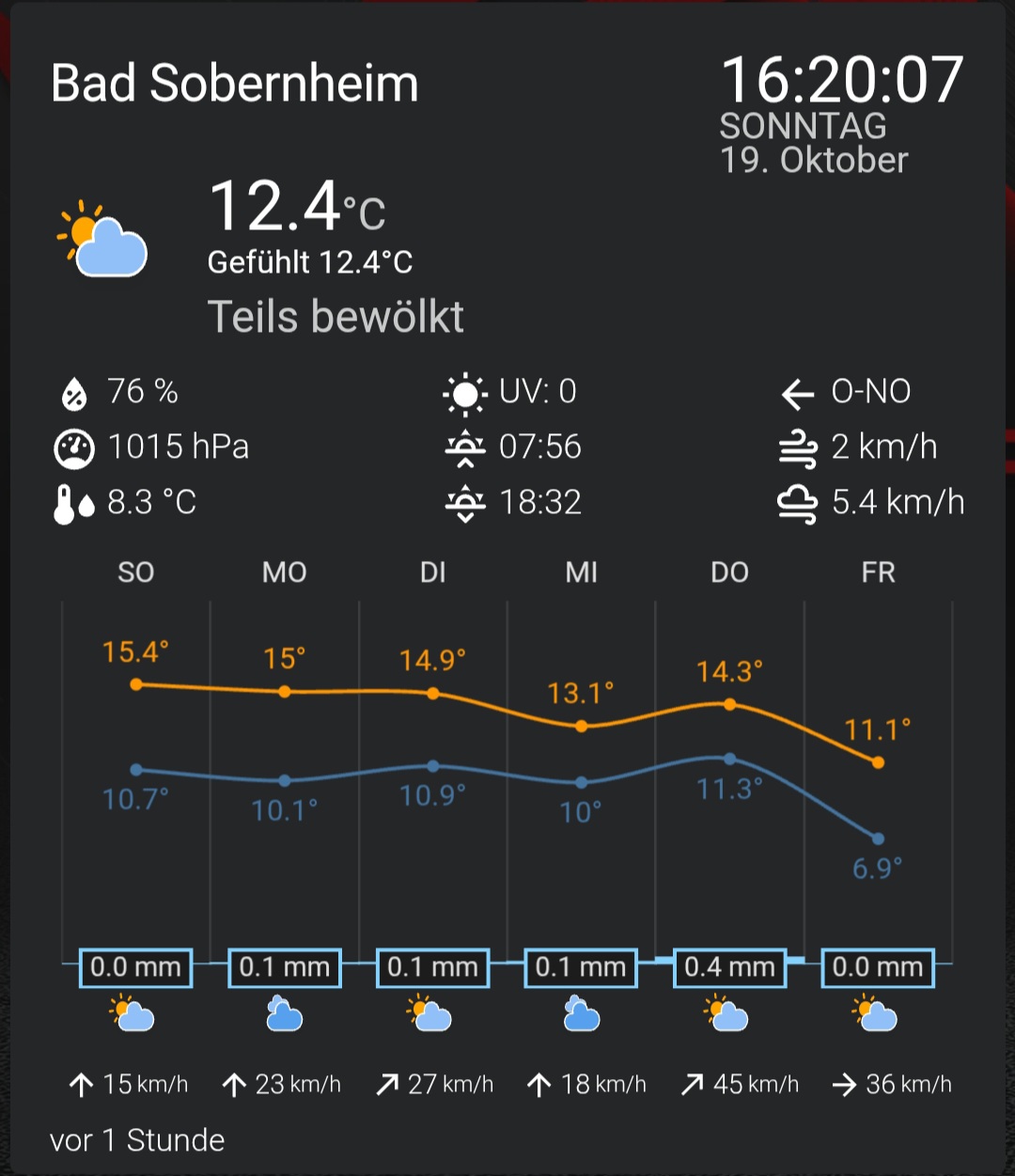

So sieht eine der Übersichten fürs Wetter hier aus.
Die Einsteluungen (Niederschlagswahrscheinlichkeit ist aktiviert):

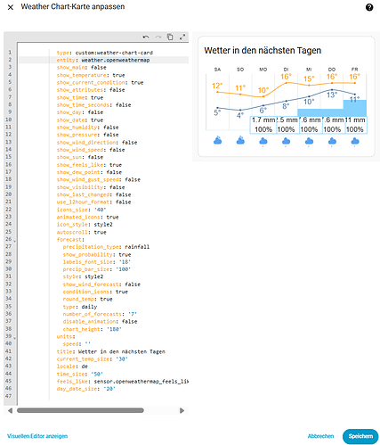

Die Schriftgrösse habe ich mal verkleinert, leider wird die Regenwahrscheinlichkeit immer noch nicht angezeigt.
Hier der Code:

Habe ich alles genau so eingestellt, wird alles angezeigt, ausser die Regenwahrscheinlichkeit…
Verwende ich die Entität weather.openweathermap statt weather.forecast_home_2 (in deiner 2. Section) ist bei mir alles ok. Ich denke, deine Vorhersage beinhaltet keine Regenwahrscheinlichkeit.

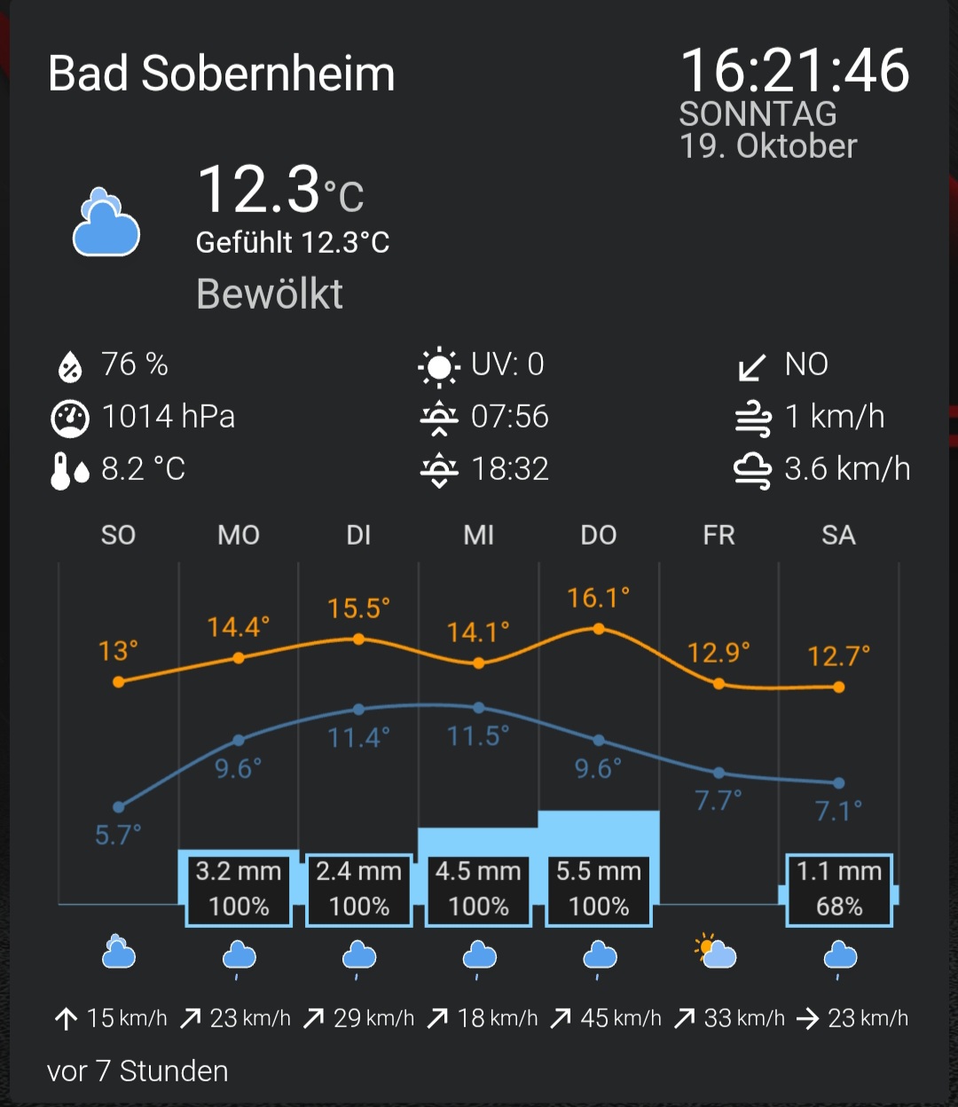

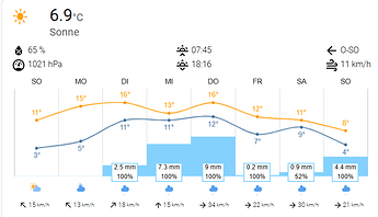

ich bin zufällig auf diesen Beitrag gestoßen, dabei ist mir bei meiner Karte aufgefallen, dass nur eine 6 Tage Woche dargestellt wird. Hat jemand einen blassen Schimmer warum?
Ich verwende “weather.forcast_home”, und im Code-Editor ist “number of forcasts” 7 eingetragen.
Wenn ich auf openweathermap umstelle, werden allen Wochentage angezeigt und auch die Regenwahrscheinlichkeit wird in % und mm angezeigt. Offenbar kann das forcast_home nicht.
Im Beitrag oben von domi64 fehlt auch ein Tag!
Gruß Enrico
Vielen Dank euch allen!
Welchen?
Oben ist es der Donnerstag, verschiebt sich aber immer un einen Tag. Bei mir war es gestern der Freitag, heute ist es der Samstag und morgen wird es wohl der Sonntag sein!
Vermutlich, weil nicht mehr Platz da ist. Wenn du der Karte mehr Breite gibst, werden auch bis zu 8 Tage angezeigt:
Und das mit weather.forcast_… brauchst Du nicht für die Anzeige im Dashboard, sondern nur für Automatisierungen.

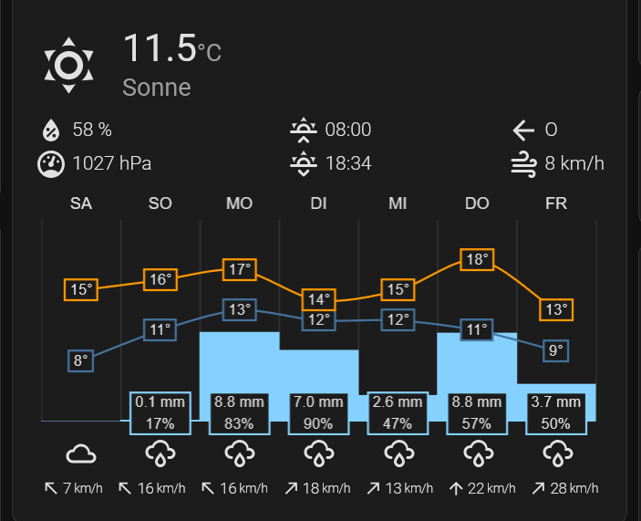

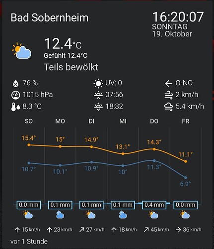

Das ist mit forcast_home

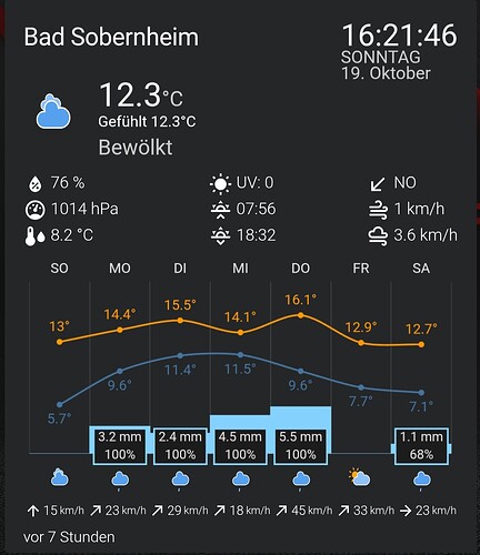

Und das ist mit openweathermap
Da ich meine eigene Wetterstation im Garten stehen habe, nutze ich natürlich forcast_home, denn da kann ich die Entitäten meiner Station einsetzen.
Wie du siehst habe ich zwei verschiedene Daten, von daher verstehe ich nicht warum forcast_home nur für Automationen genutzt werden soll.
Unabhängig davon kann es eigentlich nichts mit der Größe der Karte zu tun haben da mit openweathermap ja 7 Tage angezeigt werden, ohne das ich etwas ändern muss. Also warum funktioniert das nicht mit forcast_home?Vorformatierter Text

Hallo SGE21,
hier liegt ein Missverständnis vor.
Was ich meinte, ist dass man mit einem Wetterdienst wie Openweathermap sich das Dashboard die Vorhersagedaten holen und anzeigen kann. Nur das wollte ich aussagen.
Wenn du die Vorhersagedaten aber in Automationen verwenden willst, musst Du selber die Daten abrufen (mit der Aktion weather.get_forecasts ) und zur Verfügung stellen.
Das ist das, was ich aus Simons Video: Wetter-Daten & Vorhersagen ab Home Assistant 2024.3 verstehen entnommen habe.
Da die von Dir genannte Entität weather.forcast_… dem von Simon im Video verwendeten Schema (jedenfalls soweit ich mich erinnere) entspricht, habe ich angenommen, das Du die Vorhersagedaten ausliest (was ja wohl gar nicht notwendig ist) und für das Dashboard verwenden willst.
Das war, was ich mit der Satz nach meinem Screenshot noch hinzufügen wolle.

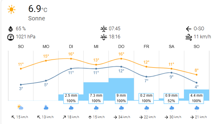

Habe diese Karte auch gerade mal installiert und hatte dasselbe Problem.
die GUI zeigt diese Option einfach nicht an. ich bin dann in den Editor gegangen und habe das manuell geändert…
Doch, auf der 2. Seite der Konfiguration, siehe meinen Screenshot im 2. Beitrag.
