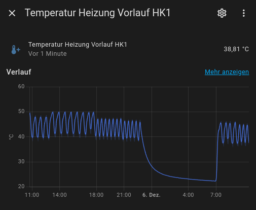

Damit habe ich das bei mir umgesetzt, allerdings nur, um die Temperaturen zu überwachen und habe keine Steuerung hinten dran. Die Sensoren habe ich bei Aliexpress besorgt, kosten im Bundle ca. 1,50 EUR pro Stück, die ESP8266 auch, für 1,75 EUR pro Stück.
In meinem Fall habe ich noch eine prozentuale Korrektur vorgenommen, um den Verlust, der durch die Messung außen am Rohr ensteht, ein wenig zu kompensieren.
Sieht beim Vorlauf dann z. B. so aus:
