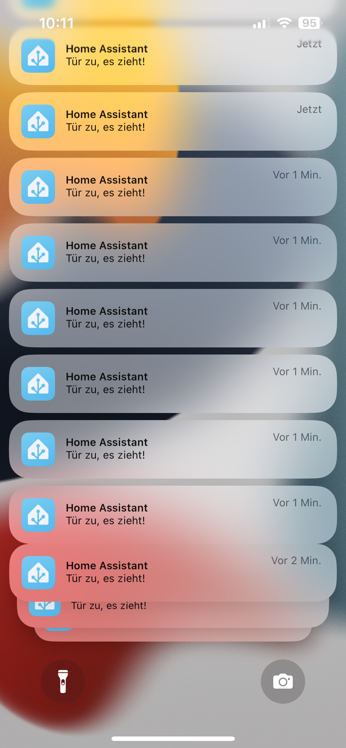

Wenn meine Wohnungstüre länger als 10 Sekunden offen steht, erhalte ich alle 10 Sekunden eine Benachrichtigung, bis die Türe wieder geschlossen wurde.
Das dürfte sein, was Du möchtest, oder?

Wenn Du eine neue Automatisierung anlegst, diese als yaml bearbeitest, den vorhandenen Code löschst, meinen Code einfügst, in die visuelle Bearbeitung wechselst und die Entitäten änderst und aus der Aktion ne Alexa Ansprache machst, sollte es funktionieren.
Super es hat funktioniert.
Vielen vielen Dank
Sehr sehr gerne. Vor allem, wenn es so einfach geht. :wink:

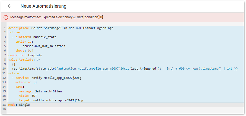

Habe exakt so umgesetzt (glaube ich) nur speichern kann ich es so leider nicht:
description: Meldet Salzmangel in der BWT-Enthärtungsanlage
trigger:
  - platform: numeric_state
    entity_id:
      - sensor.bwt_bwt_salzstand
    above: 0.4
condition: template
value_template: >-
  (as_timestamp(state_attr('automation.notify.mobile_app_m2007j20cg,'last_triggered')) | int) + 600 <= now().timestamp() | int }}
action:
  - service: notify.mobile_app_m2007j20cg
    metadata: {}
      message: Salz nachfüllen
      title: BWT
      target: notify.mobile_app_m2007j20cg
Der gleiche Fehler wie hier
condition: template
value_template: >-
  (as_timestamp(state_attr('automation.notify.mobile_app_m2007j20cg','last_triggered')) | int) + 600 <= now().timestamp() | int }}
Und die 600 sind Sekunden, also 10 Min. Ich würde es mind. auf 1h setzen
Leider auch mit Hochkomma lässt es sich leider nicht speichern:
trigger:
    entity_id:
    above: 0.4
condition: template
value_template: >-
  (as_timestamp(state_attr('automation.notify.mobile_app_m2007j20cg','last_triggered')) | int) + 3600 <= now().timestamp() | int }}
action:
    metadata: {}
      title: BWT
So musst du die Condition schreiben
condition:
  - condition: template
    value_template: >-
      {{ (as_timestamp(state_attr('automation.notify.mobile_app_m2007j20cg','last_triggered')) | int) + 3600 <= now().timestamp() | int }}
Und das kann mMn nicht stimmen
Da gehort der Name/Slug der Automation rein. Ich vermute also
automation.meldet_salzmangel_in_der_bwt-enthartungsanlage
Danke.
Ich meine Du hattest bereits irgendwo erklärt, wie/wo man den Namen nachsehen kann?
