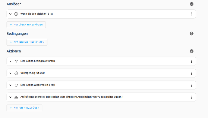

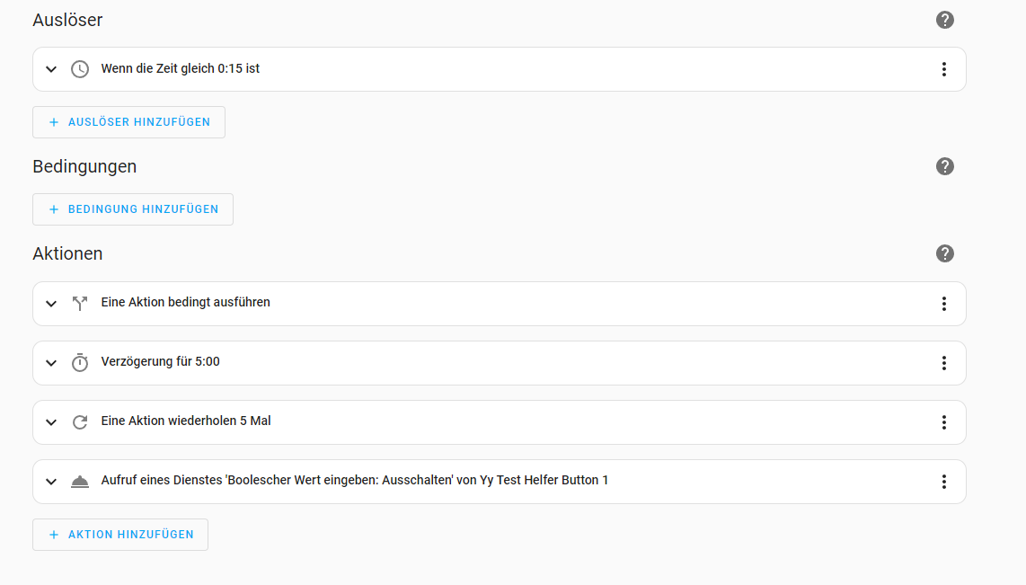

Hallo Zusammen, wenn bis zur einen bestimmten Zeit kein Schalter gedrückt wird wir eine whatsapp Meldung gesendet, jetzt wollte ich die Meldung jede 5min. wiederholen, bis der Schalter gedrückt wurde.
Klappt aber nicht, wo liegt der Fehler? Danke euch :grinning:
Hier der YAML Text.
alias: test benachrichtigung wiederholung
trigger:
  - platform: time
    at: "00:15:00"
condition: []
action:
  - if:
      - condition: time
        weekday:
          - thu
          - wed
          - tue
          - mon
          - fri
          - sat
          - sun
      - condition: state
        entity_id: input_boolean.yy_test_helfer_button_1
        state: "off"
    then:
      - service: notify.whatsapp_alex
          message: test benachrichtigungen
  - delay:
      hours: 0
      minutes: 5
      seconds: 0
      milliseconds: 0
  - repeat:
      count: "5"
      sequence:
        - repeat:
            until:
              - condition: state
                state: "on"
            sequence: []
  - service: input_boolean.turn_off
    data: {}

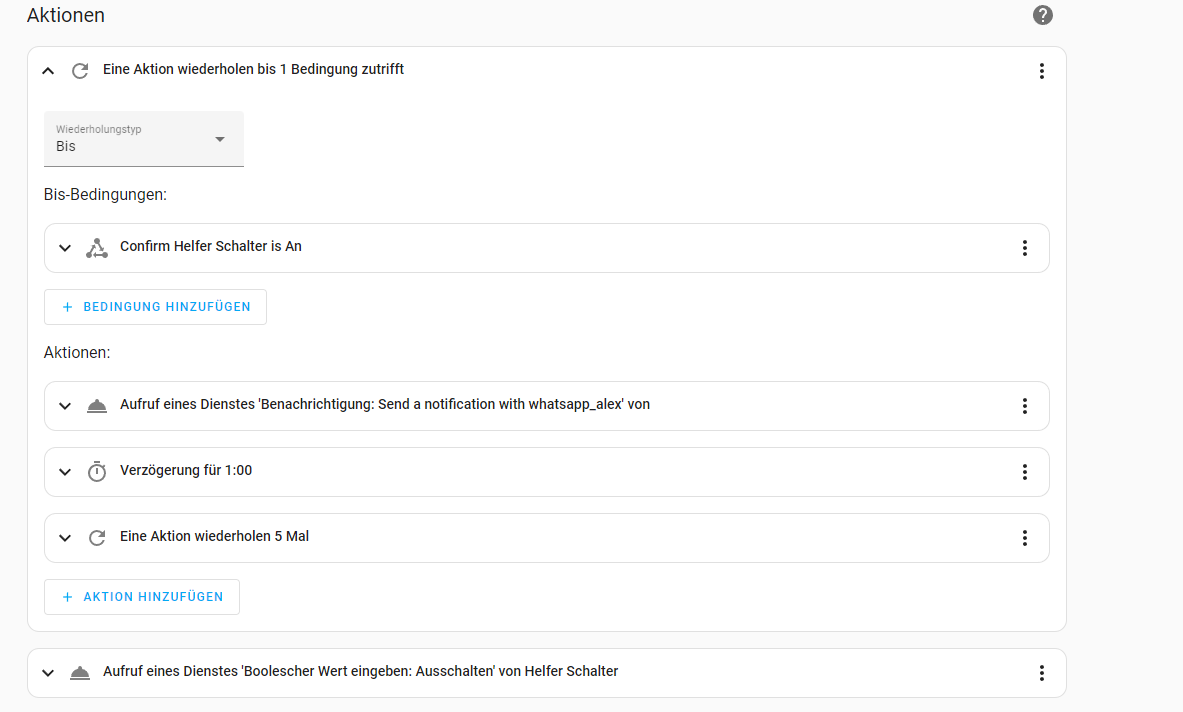

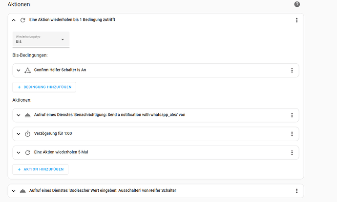

noch ne Frage, wie kann ich die Wiederholung höchsten 5x laufen lassen? ich kriege es nicht hin :grinning: Danke
alias: yy_benachrichtigung wiederholung final
trigger:
  - platform: time
    at: "18:36:00"
condition: []
action:
  - repeat:
      until:
        - condition: state
          state: "on"
          entity_id: input_boolean.helfer_schalter_4_1
      sequence:
        - delay:
            hours: 0
            minutes: 1
            seconds: 0
            milliseconds: 0
        - repeat:
            count: "5"
            sequence: []
          enabled: true
    data: {}
    enabled: true
