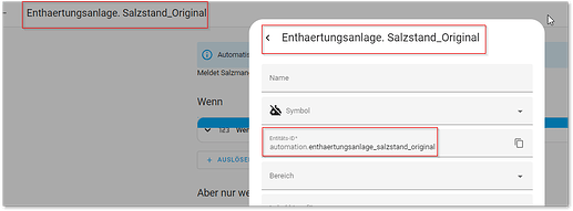

Geh in deine Automatisierung, dann auf die 3 Punkte (oben rechts) → Informationen → Zahnrad. Da siehst du den Namen und dannst den kopieren.
Ich habe an der Ursprünglichen Aktion nachgeschaut.
Er nimmt tatsächlich den Aktionsnamen mit Underlines.
An der jetzigen Aktion ist die Information ausgegraut, weil diese noch gar nicht gespeichert wurde.

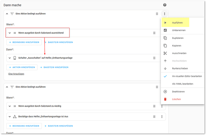

Mal was andres.

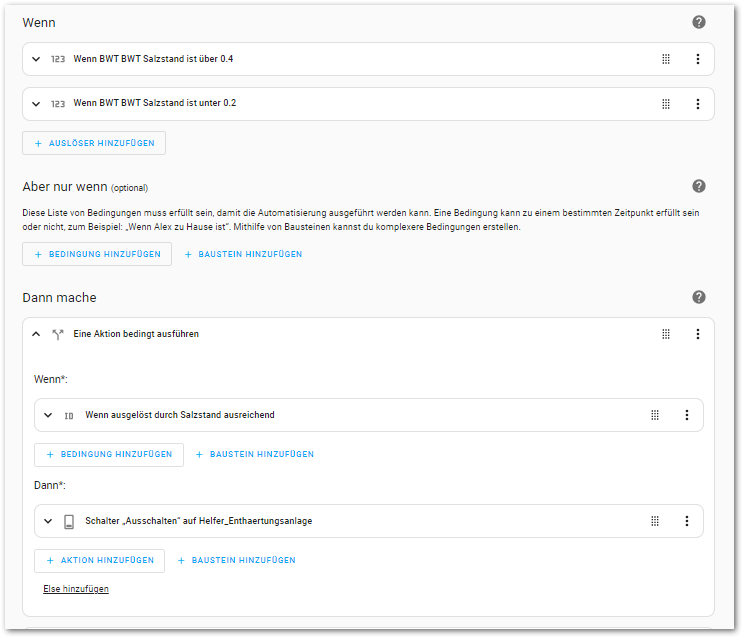

Ich hatte zwischenzeitig eine andere Automation dafür geschrieben.:
alias: Enthaertungsanlage. Salzstand test
description: Meldet Salzmangel in der BWT-Enthärtungsanlage
trigger:
  - platform: numeric_state
    entity_id:
      - sensor.bwt_bwt_salzstand
    above: 0.4
    id: Salzstand zu niedrig
    entity_id:
    below: 0.2
    id: Salzstand ausreichend
condition: []
action:
  - if:
      - condition: trigger
        id:
          - Salzstand ausreichend
    then:
      - service: switch.turn_off
        metadata: {}
        data: {}
          entity_id: input_boolean.helfer_enthaertungsanlage
  - if:
        id:
          - Salzstand zu niedrig
      - condition: state
        state: "off"
    then:
      - service: notify.mobile_app_m2007j20cg
        metadata: {}
          message: Salz nachfüllen
          title: "BWT:"
          target: notify.mobile_app_m2007j20cg
      - service: switch.turn_on
        metadata: {}
        data: {}
Nur aus reinen Neugirde, würde das auch funktionieren?
Ich weiss bis jetzt nicht wirklich, wie man Automation simulieren kann.
Bei Dann mache gibt es auf der Rechten Maustaste Ausführen, aber die Bedienung muss doch stimmen, oder nicht?
Ich habe in einer anderen Session meinen Helfer aufgemacht, und versucht ihn
manuell in der Aktion einzuschalten. Klappt nicht, warum auch immer.
Könnt Ihr das aus Eure Erfahrung kommentieren?
