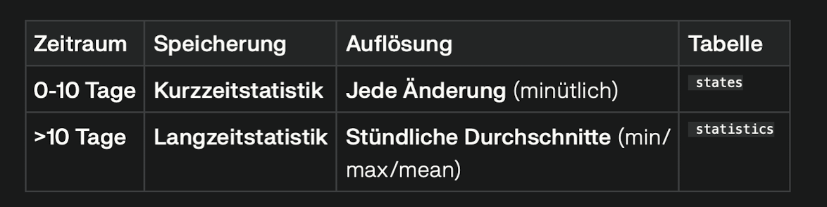

Das passiert automatisch und nennt sich Langzeitstatistik. Wird für alle Sensoren mit einer definierten State Class erstellt und hat nichts mit purge_keep_days zu tun.
Danke dir. Ja stimmt, Werte habe ich auch. Das Problem mit der Langzeitstatistik ist halt die Genauigkeit. Die stimmt in diesem Fall nicht genau.
Wollte mir den SOC vom Auto im letzten Sommer ansehen. Das nimmt dann irgendwelche Mittel oder Durchschnittswerte die nicht stimmen bzw. ungenau sind.
Die Langzeitstatistik ist ja auch eine Daten Aggregation. Was ja in den allermeisten Fällen völlig ausreichend ist.
Wenn Du Daten für bestimmte Sensoren über Jahre hinweg in ihrer original Auflösung brauchst.
Verwendest Du am besten InfluxDB und wertest diese z.B. über Grafen aus.
