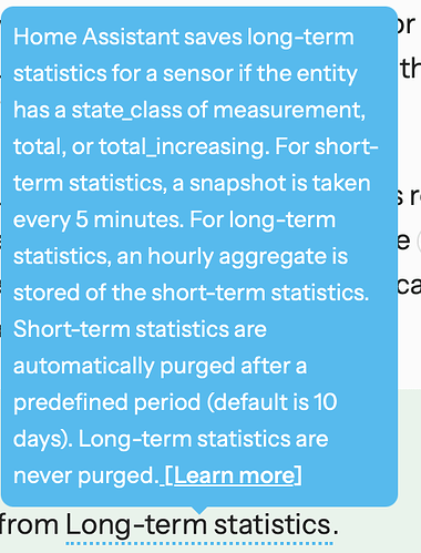

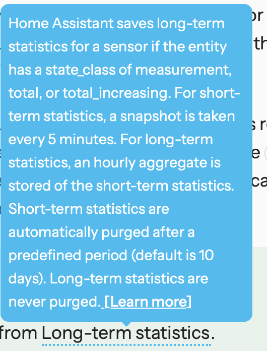

Alle Sensoren die in die Langzeithistorie sollen brauchen eine state_class measurement, total oder total_increasing.
Alle Sensoren die keine oder keine solche state_class haben werden nach der recorder-Parametrierung mit purge_keep_days (die wenn nichts anderes angegeben ist per default auf 10 Tage steht) gelöscht.
Es kann nur eine gültige purge_keep_days Parametrierung zur Zeit geben.
Alle Sensoren die überhaupt nicht in die Historie gehen sollen kann man mit exclude in der recorder Parametrierung ausschließen. Wenn sie aber keine state_class wie oben haben werden sie eh nach purge_keep_days gelöscht.
Eigentlich muss man also nur auf die korrekte state_class achten und alles andere übernimmt HA automatisch für dich.

Ok, also gibt es praktisch nur die kurzzeit und endlosaufzeichnung, abhängig von der state_class. In der DB gibt es ja eine Tabelle für die states (aktueller/letzter Wert), eine für die short-term history (default 10 Tage) in dem bei jedem state change geschrieben wird und ene long-term history. Letztere müsste ich also selbst purgen wenn die z.b, nur 365 oder 400 Tage lang sein soll. Bzw. wenn ich verschiedene Aufbewahrungsrichtlinien möchte dann eben über SQL select.
Und es gibt bei den longterm daten nicht sowas wie bei RRD das ein integral gebildet wird? Es werden also wirklich alle statusänderungen gespeichert?
