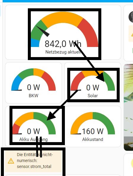

Stehe da gerade schon wieder etwas auf dem Schlauch, ein Kombinationssensor soll mir den aktuellen Stromverbrauch meines gesamten Hauses anzeigen = die Summe aus 3 Werten
Netzbezug (Wh)
Solar (W)
Akku Ausgang (W)
aber das Ergebnis ist nicht numerisch, vermutlich aufgrund der unterschiedlichen Messangaben Wh und W
Gibt es nichts, was einfach nur die Zahlen addiert?
Wh und W zu addieren ergibt überhaupt keinen Sinn. Das sind zwei verschiedene Dinge. Das Thema Watt in (k)Wh umrechnen hatten wir hier schon sehr oft. Stichwort: Riemannsches Summenintegral.
hatte ich mir schon gedacht.
Kann ich denn mit Wh und kWh eine Summer bilden?
Ausprobieren :). Den Kombisensor hab ich noch nie benutzt. Ich mache so etwas mit Template Sensoren.
also der Kombinationssensor kann nur Werte mit identischer Einheit addieren, also Wh und kWh geht nicht …
