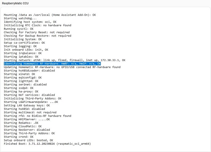

Guten Tag. Ich hoffe ich bin hier richtig. Bin seit einigen Wochen dabei mich in HA einzuarbeiten (Dank Livisi).
Habe bei mir RaspberryMatic entsprechend dem Video vom 16.06.2022 eingerichtet. Und hänge jetzt, da bei mir der
Stick nicht erkannt wird.
Habe mehrfach das komplette System gestartet. Kann ich sehen, ob der Stick vom System überhaupt gemountet wurde? Bin nicht so firm im Linux. Im Protokoll von der RaspberryMatic CCU ist er nicht zu sehen.

Auf welcher Hardware läuft RaspMatic?
Ich habe ein Raspberry Pi 4 8GB im Einsatz. Gehäuse Argon One M.2 mit 256 GB.

Wird der USB-Stick denn an einem anderen Gerät erkannt?
Die Fehlerquellen können natürlich viel sein, vom falschen Löten bis zur falschen USB-Buchse oder falschen Stick :).
Welche USB-Port nimmst du denn an deinem Raspi?
Auf das Einfachste mal an einem anderen Gerät einstecken kommt man nicht. Nein wird auch an anderen Geräten nicht erkannt. Sieht aus als sei er defekt.
