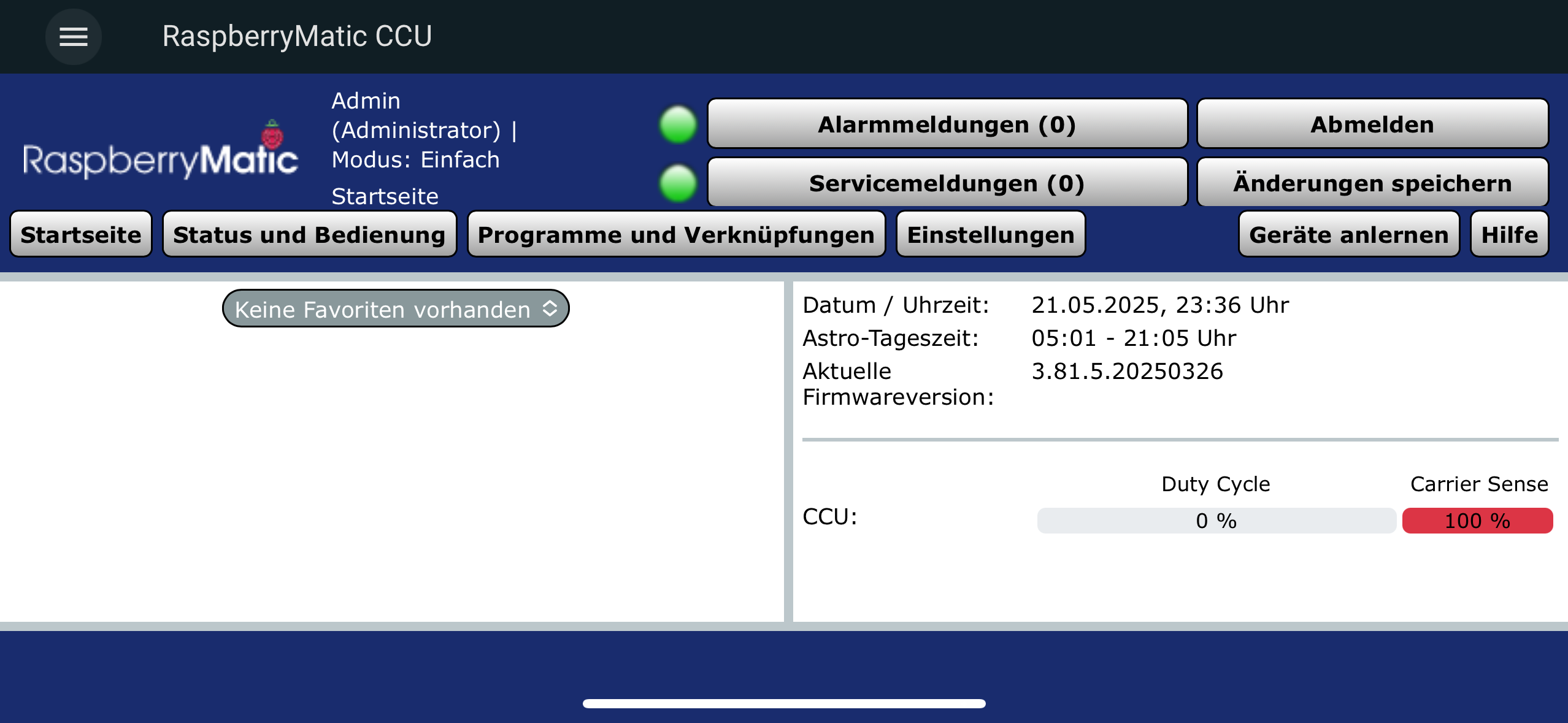

Habe jetzt zum ersten Mal das die Carrier Sense auf 100% das ist nicht richtig oder?
Sonst habe ich nur gesehen das die auf 0% ist
Ich tippe mal auf den USB-Stick. Antenne falsch verlegt, oder kalte Lötstelle, oder unsaubere Lötstelle. Kurz gesagt, schau dir den Stick noch mal genau an und kontrolliere alles.

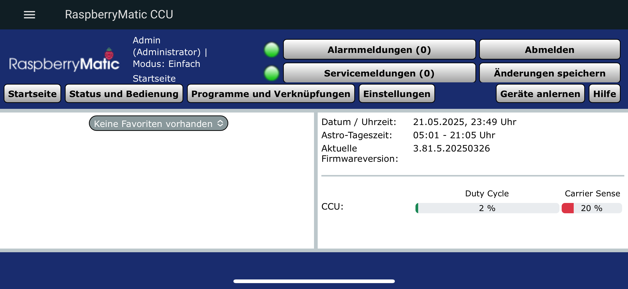

Ich tippe auf Störstralung durch den nicht näher benannten PC.
Also den Stick am besten mit 1m (oder länger) USB-Verlangerung vom PC absetzen.
Das da ein (hoher) CS angezeigt wird ist aber auch ein gutes Zeichen. Das zeigt das der Stick korrekt arbeitet.
Natürlich muss der CS runter, sonst wird’s nix mit HmIP-Funk.
Danke für die Antworten, werde es gleich mal ausprobieren :+1:t2:
Ich habe eiben NiPoGi AK1PLUS Mini PC Ιntel Alder Lake-N N100

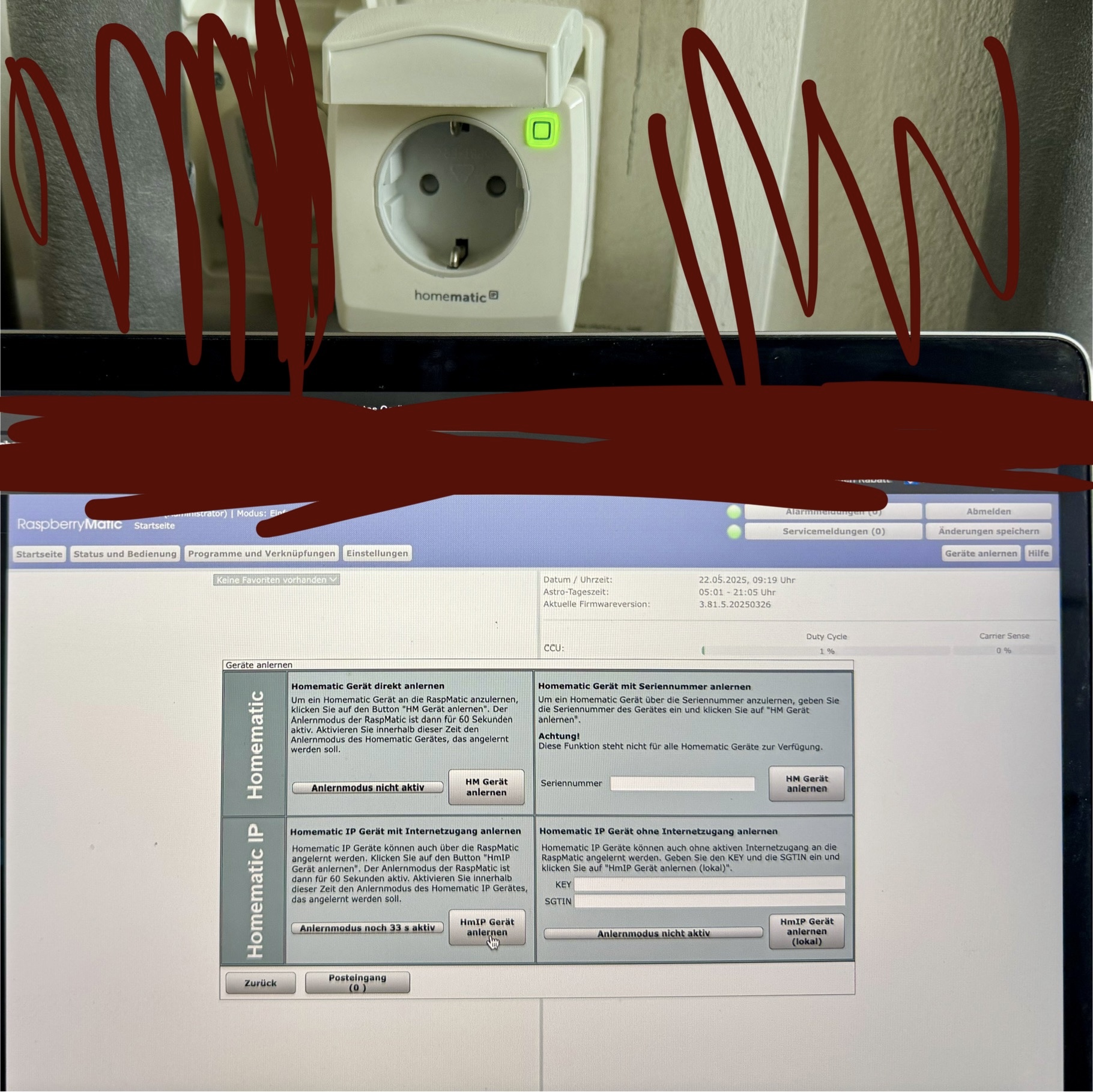

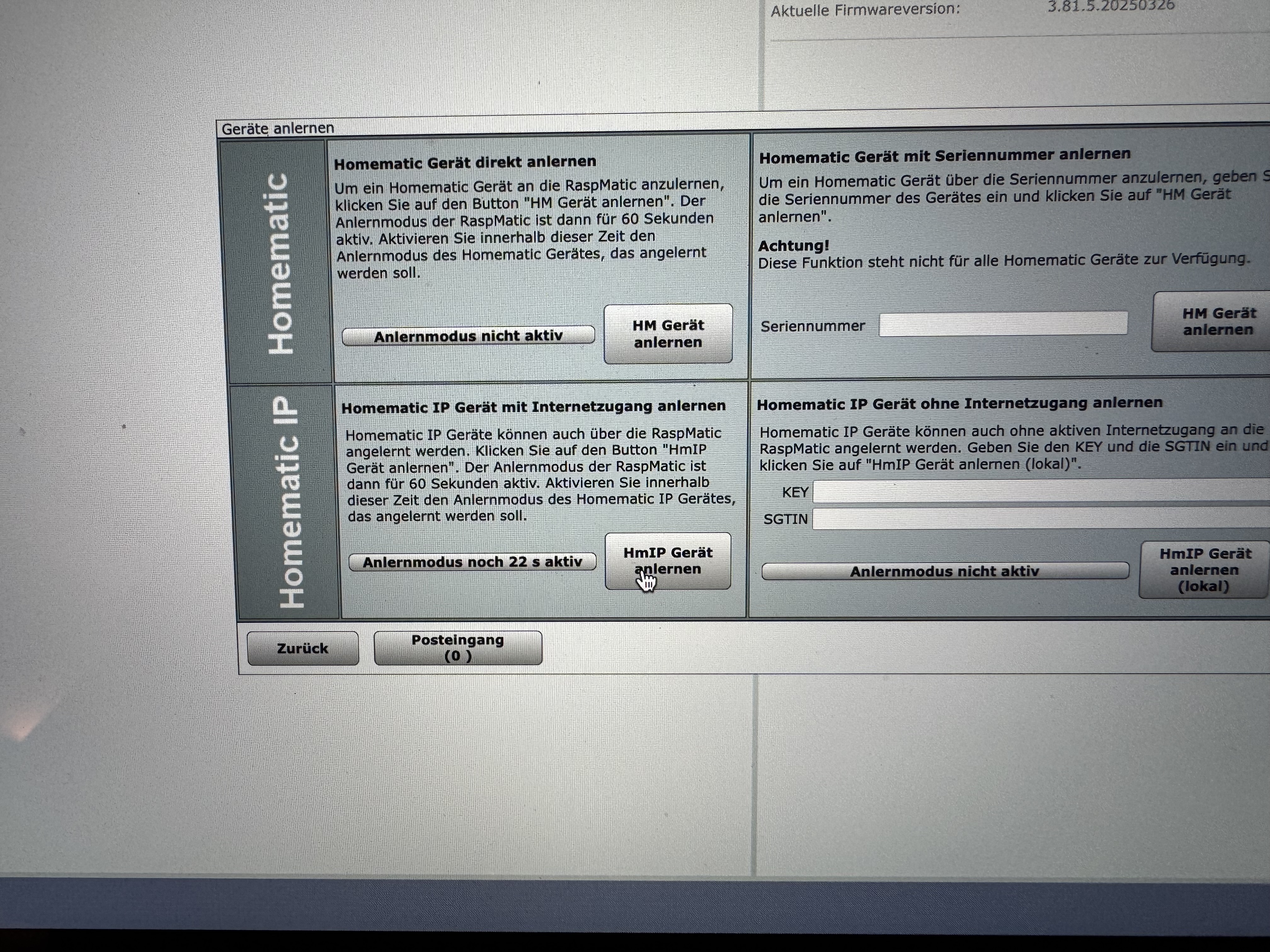

Moin, das Gerät wird leider immer noch nicht gefunden. Was kann ich noch machen? Wie kann ich Fehler ausschließen?
Wo ist dein MiniPC mit dem Stick und wie weit ist die Steckdose entfernt?
Hast du das Gerät selbst auch in den Anlernmodus versetzt, oder nur den Knopf in der WebUI gedrückt?
Ja, das habe ich gemacht. Kann mir höchstens vorstellen das es nicht richtig zurückgesetzt wurde.
Habe die Steckdose zum Testen in die Nähe vom Pc gesteckt. Hatte die vorher weiter weg aber nachdem es nicht geklappt hat habe ich die umgesteckt.
Alternativ kannst Du auch die Anlernmethode über Key/Sgtin erledigen. Sollte sicher funktionieren.
Wo steht der Key? Die andere Nummer habe ich.
Habe leider kein HmIP im Einsatz, nach kurzer Recherche ist der Key beim QR Code (welcher dem Gerät beiliegt) zu finden.´
Auch das ist kein Problem für RaspberryMatic. Wenn du da den Anlernmodus aktiv hast und auf den Plug den Button drückst, sollte es funktionieren. Alternativ 3x schnell hintereinander drücken.
