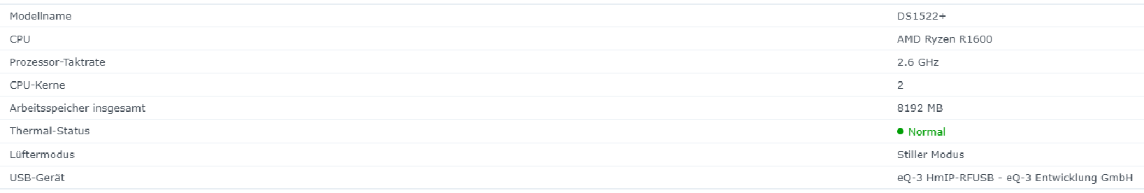

Ich habe Home Assistant als VM auf einer Synology DS1522+ laufen.
Habe dort nach Deinem Video RaspberryMatic installiert.
Dort wird allerdings der HMIP RFUSB nicht erkannt. In der Synology wird dieser erkannt, nur nicht bei RaspberryMatic. Habe alle USB Anschlüsse durchgetestet auch jeweils mit und oder ohne Verlängerungskabel jedoch ohne Erfolg.
