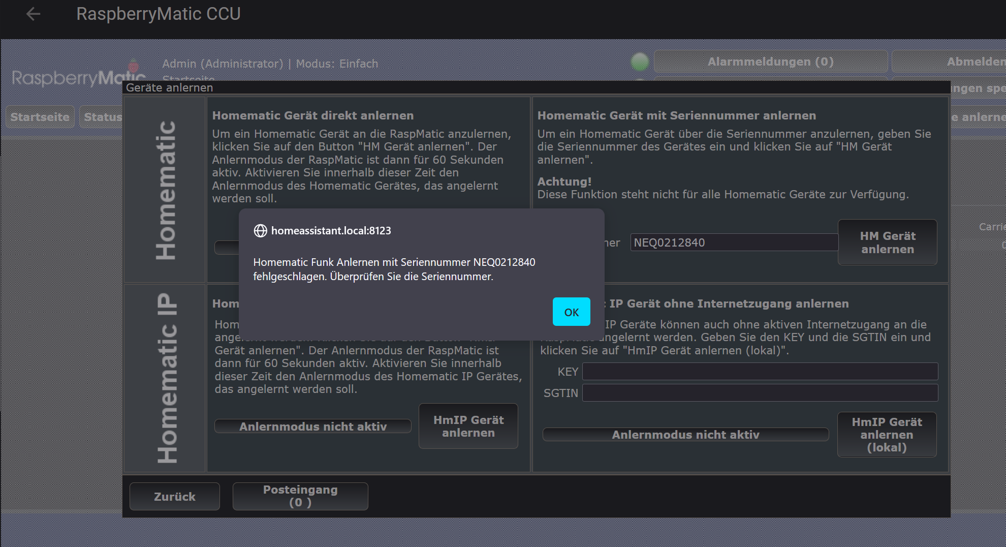

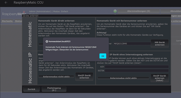

Angesteckt in den HA Rechner, jetzt geht nichts mehr. Gemäß dem Video von Simon soll man die Geräte auf dem alten Gerät -Raspberry PI4- ablernen und dann im HA wieder neu anlernen. Wenn ich die Serialno. der Geräte eintippe schlägt der Anlernvorgang fehl. Weiss jemand Rat?

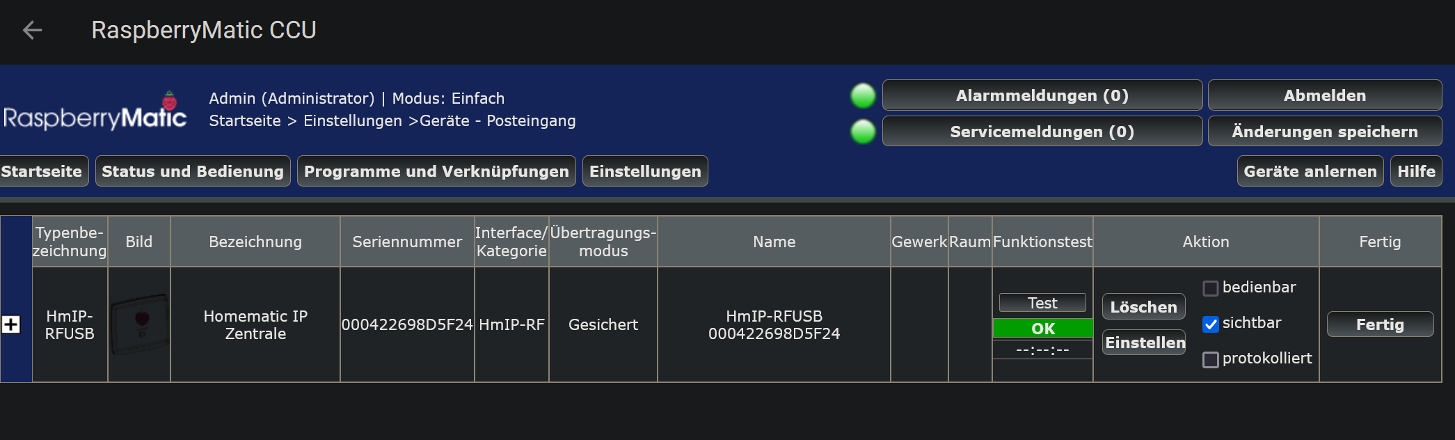

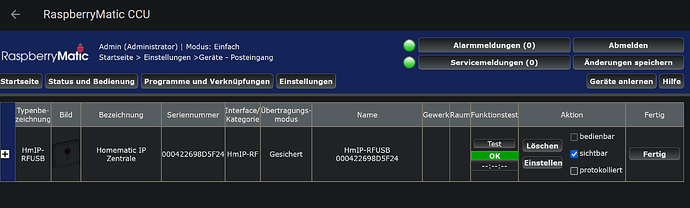

Der Stick ist doch im ‘Posteingang’, wie man im Bild 3 sehen kann. Klicke mal auf ‘Fertig’.
Dann die Geräte nicht über die Seriennummer anlernen, sondern auf ‘HmIP Gerät anlernen’ klicken.
… Habe natürlich auf fertig geklickt, danke. Wieso auf hmip es sind keine IP Geräte…
Dann eben auf ‘HM Gerät anlernen’, ohne die Seriennummer. Dazu muß natürlich das Gerät in den Anlernmodus versetzt werden.

Es ist wohl so, dass ich alle Geräte auf den Werkszustand zurückversetzen darf, dann werden Sie auch über die Seriennummer wieder gefunden…

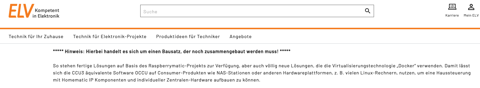

Kann das sein, das Du versuchst, Homematic-devices (ohne IP) an bzw. über den Stick in Betrieb zu nehmen?? Der RF-USB-Stick kann NUR das HomematicIP-Protokoll, und NICHT das BidCOS der “alten” Homematic-Geräte.
Da bin ich vor Jahren auch schon mal drüber gefallen und hab mir den Wolf gesucht. Ist denn Dein Rolladenaktor ein HmIP-FROLL (dann müsste er mit den Stick gehen) oder ein HM-LC-BI1PBU-FM (dann geht er definitv NICHT).
Wenn Du auch BidCos haben möchtest und keinen RPi hast zu draufstecken der HM-MOD-RPI-PCB, dann musst Du das mit USB-Board HB-RF-USB-TK lösen…
Der HmIP-RFUSB kann beide Protokolle.

Obwohl auf der ELV-Seite immer noch eindeutig steht “HomematicIP-Komponenten”
