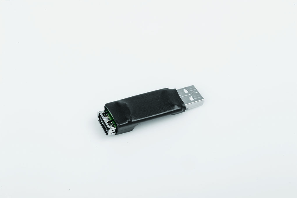

Zusätzlich habe ich letzte Woche den aktuellen HMIP-RFUSB erhalten, welchen ich per Portfreigabe dem RaspberryMatic bekannt gemacht habe, dort wird er auch erkannt (es ist ein USB2 - Port).

Frage:
Wie kann ich überprüfen ob der HMIP-RFUSB nicht richtig funktioniert (bin nicht immer der Geschickteste beim Löten)?
Seriennummer und Firmwareversion vom HMIP-RFUSB wird ja in RaspberryMatic angezeigt.
Auf der Startseite wird auch “CCU:” angezeigt.
Wenn der Stick defekt ist, wie reklamiere ich es bei ELV??
