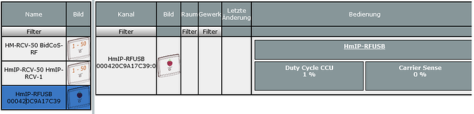

Wird auf der Startseite Duty Cycle und Carrier Sense angezeigt?
bzw. wird der Stick unter Einstellungen → Geräte-Firmware - Übersicht aufgeführt?
Wenn nicht stimmt da was nicht.
Der USB Stick müsste erkannt werden, wird auch in den Geräten beiM AddON RaspberryMatic angezeigt.
Duty ist bei 1% und Carrier Sense ist bei 0 (ist der ELV Stick, Antenne dürfte richtig verlegt sein.
