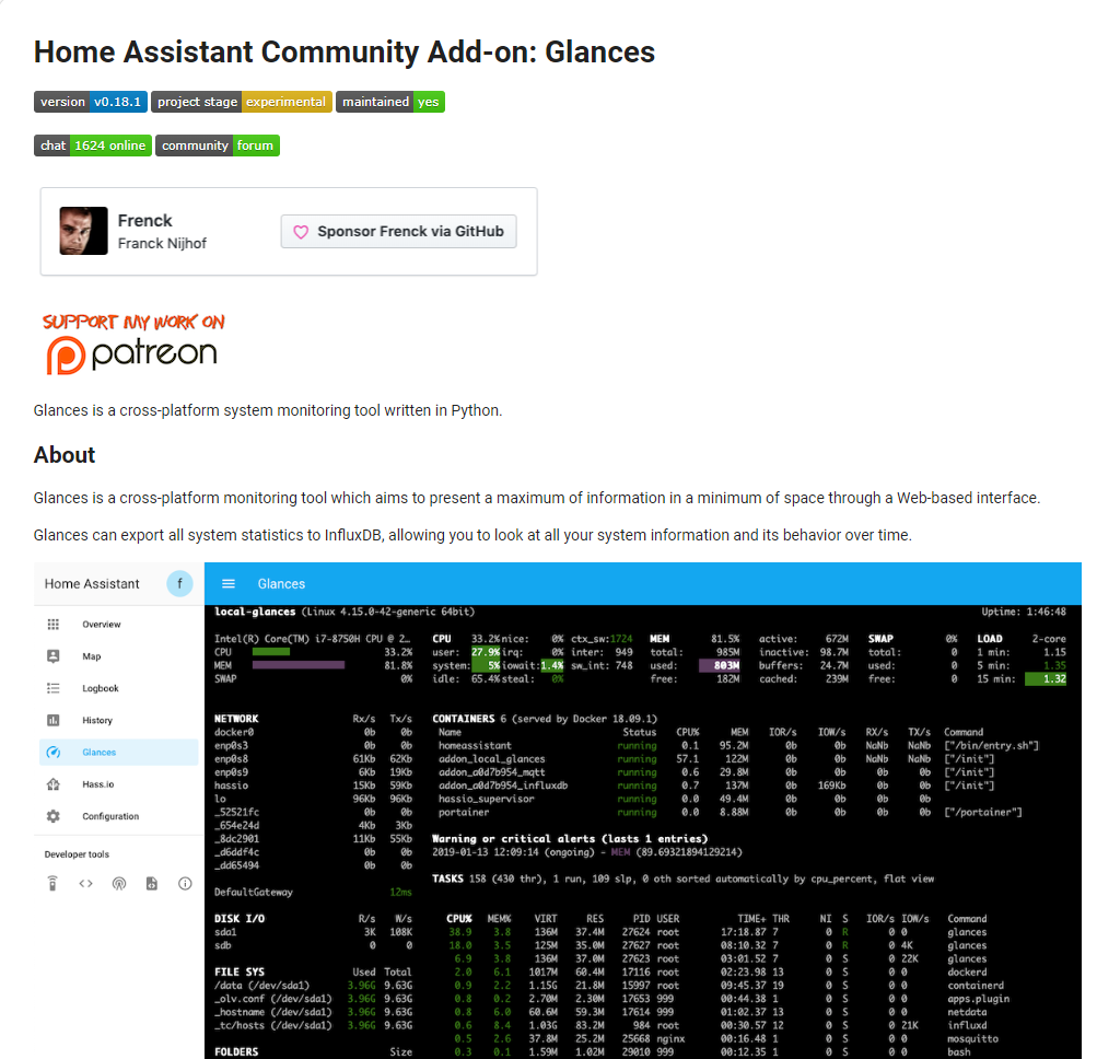

habe es selber nicht getestet aber evtl. hilft dir das hier weiter:
Glances - aus dem Addon Store

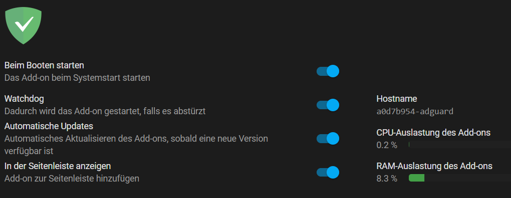

Bei mir (Nuc7i3, 8GB, 256SSD) auf 8.3 %

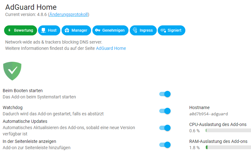

@Brater & @Flens wie viele Einträge habt ihr in eurer Sperrliste? Bei mir sind es ca. 15mio. Vielleicht ist das der Grund für die Auslastung. Eure ist ja deutlich niedriger!
Habe ca. 4,5 Mio. Einträge.
Nur ca. 1,5 Mio Einträge
