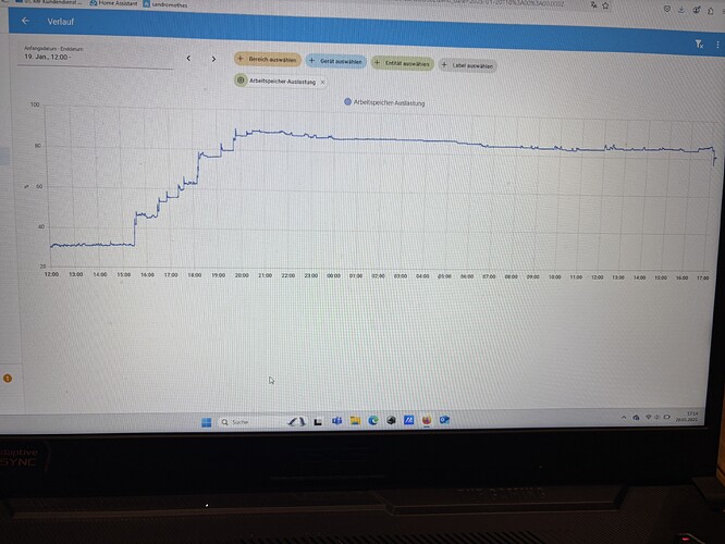

Jetzt habe ich seit gestern eine enorme Steigerung in der Arbeitsspeichernutzung.
Bekommt man raus wo auf einmal die Auslastung her kommt? Weil von ca. 30 auf jetzt ca. 80 kommt mir komisch vor. Vorallem weil ich ja nicht allzuviel bis jetzt damit gemacht habe.

das soll konstrikteive Kritik sein, also bitte nicht falsch verstehen :slight_smile:
  1. jedes Betriebssystem kann Screenshots, da muss man nicht mit dem Handy ein Foto machen, bei WIN11 Aufnehmen von Screenshots mithilfe des Snipping Tools - Microsoft-Support

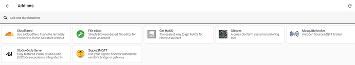

    • welche Integrationen
    • welche Add-ons

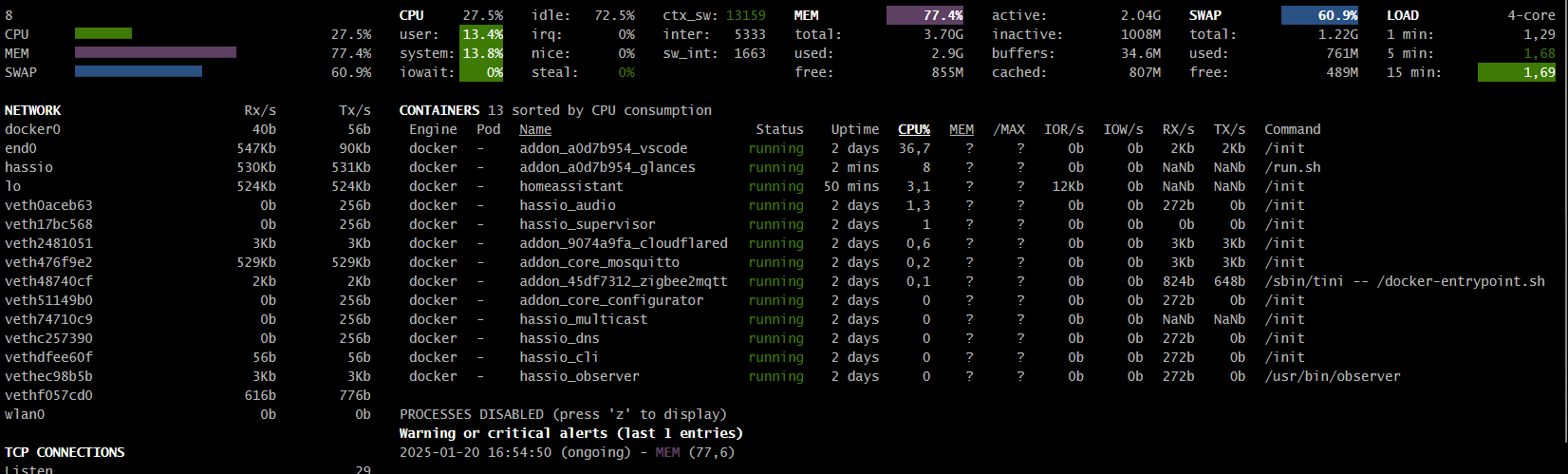

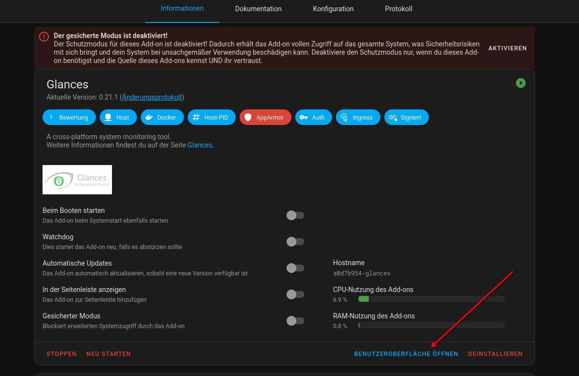

Du kannst Dir mal das Add-on glances installieren und damit nachschauen

Ich habe jetzt mal das Glances ausgespielt, aber bei MEM steht in den zeilen nichts. Muss ich nochwas aktivieren?
jetzt habe ich mal mit z noch was geöffnet:

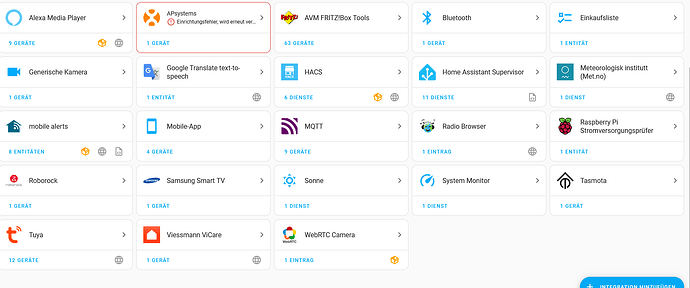

Diese Addons und Integrationen habe ich laufen:
das dauert etwas, einfach mal laufen lassen, der muss erst mal Daten sammeln :slight_smile:
P.S.: wie vermutet, der VSC belastet das System

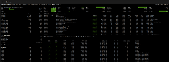

Im Schnitt warten ~ 2 Prozesse auf CPU, das sagt der Load.
Dann weil das Memory zu Ende geht, fängt das System auch an zu Swappen

Mal unabhängig von Deinem aktuellen RAM-Problem zwei Anmerkungen: :slightly_smiling_face:
  1. So wenige Addons und Integrationen sind das aber auch nicht unbedingt. :slightly_smiling_face:
  2. Ich sehe bei Dir die WebRTC Camera Integration die Du vermutlich wegen der Generic camera Integration mit installiert hast. Seit HA Core 2024.11 gehört go2RTC und WebRTC mit zum HA Core, sodass die WebRTC Camera Integration eigentlich über, bzw. doppelt gemoppelt wäre. Wobei ich natürlich nicht weiß ob es bei Dir ggf. noch einen speziellen Grund gibt warum Du diese (noch) nutzt.
Naja ich habe schon versucht zum Testen erstmal alles was ich so gefunden habe im Haus zu probieren :slight_smile:
Aber seit gestern Nachmittag wo ich noch um die 30 Prozent hatte, habe ich nichts Neues installiert oder ähnliches :sweat_smile:
Ich wollte nur eine ip Kamera hinzufügen und dann bin ich darauf gestoßen das so zu machen.

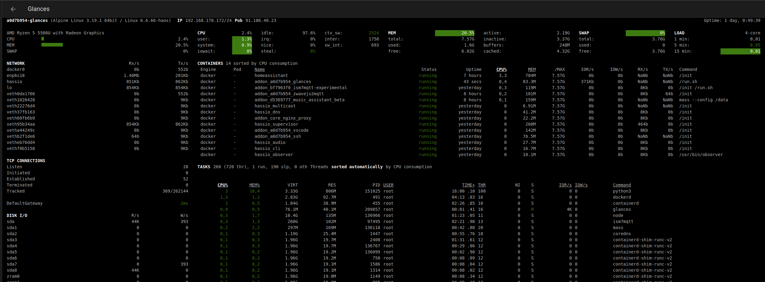

Zeig doch mal ein Screenshot vom aktuellen Glances
Auslastung bleibt unten :+1:
