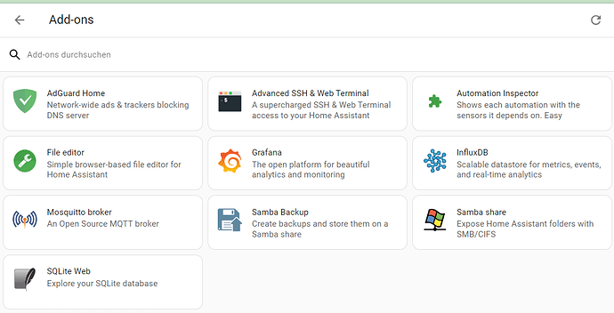

ich habe derzeit diese add-ons installiert
die Hälfte davon verwende ich gar nicht und adguard könnte ich zB auch auf meinem unraid server laufen lassen.
Verbrauchen diese Sachen denn System-Resourcen und würd nach einer de-installation mein dashboard wieder schneller laufen.

natürlich verbrauchen die Add-ons Ressourcen :head_shaking_horizontally:
Jedes installierte Add-on, verbraucht
  1. Festplattenplatz!
  2. wenn es gestartet ist auch CPU und Memory, I/O auf der Platte!
Das hängt davon ab, die meisten Add-ons, sind keine Ressourcenfresser, aber z. B. influxDB kann schon Last verursachen.
Aber es ist nicht pauschal gesagt, dass die Add-ons das Problem sind. Du kannst alle, die Du nicht brauchst ausschalten, deaktivieren, wenn sich Deine Dashboard-Situation ändert, knipse sie der Reihe nach wieder an und beobachte das Verhalten, wenn sich nach dem Deaktivieren nichts ändert, sind es die Add-ons, eben nicht!

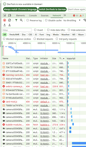

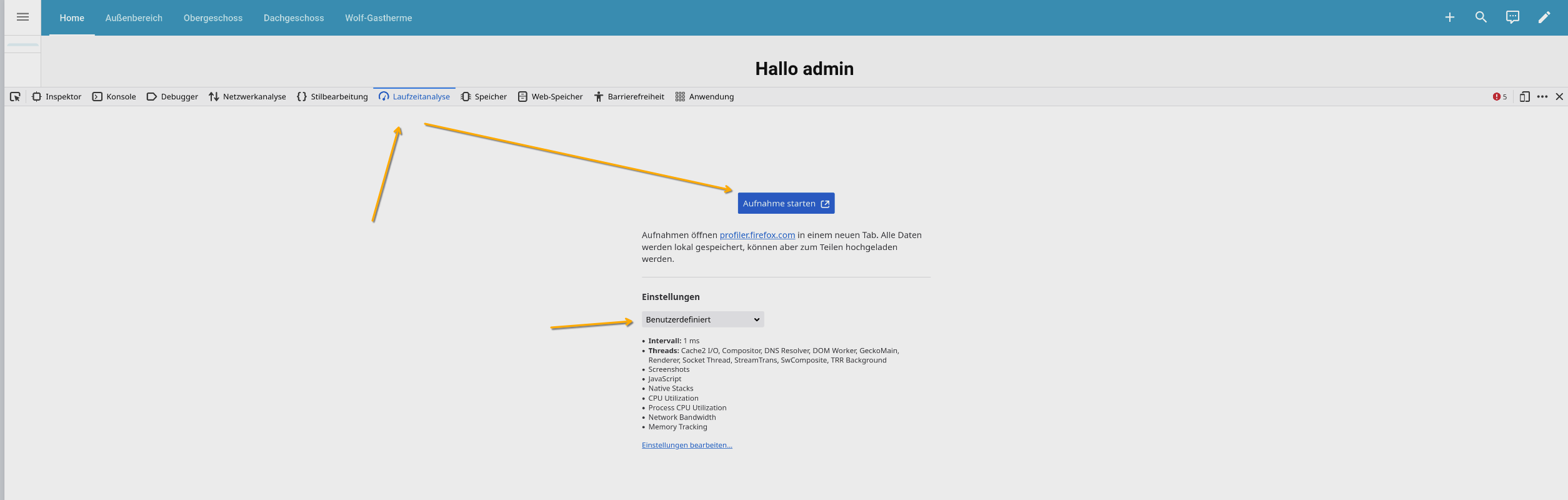

Aber was ich machen würde, ist das verhalten auf der Clientseite zu Monitoren, dazu gibt es in jedem Browser, eine Konsole, größtenteils mit F12 zu erreichen, dort kann man sich das Zeitverhalten der Seitenaufrufe anzeigen lassen, mit sieht man wann wo was wie lange dauert

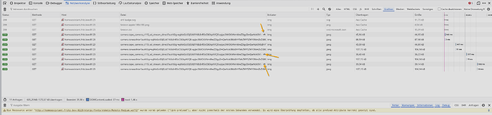

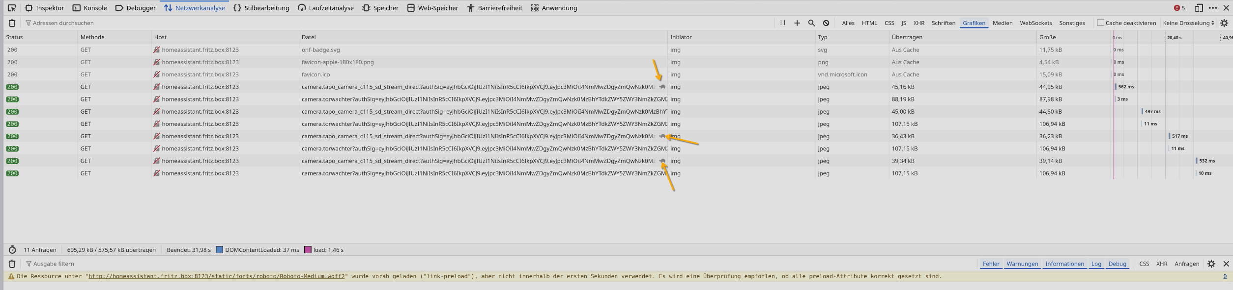

Das ist ein Beispiel, HA im Browser, dann F12 dort dann Netzwerkanalyse und mit F5 ein Refresh, der HA Seite ausgelöst.

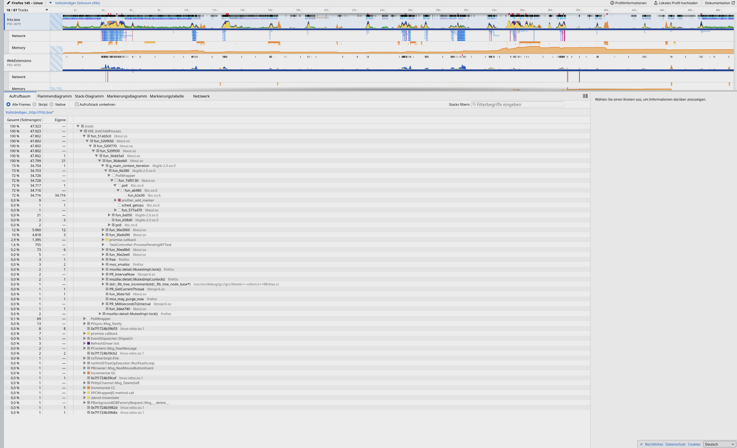

Wenn das dann immer noch nicht aussagekräftig ist, dann halt
Das ist dann aber etwas härterer Tobak, das erkläre ich hier mal nicht, da muss man sich dann selbst durchwühlen.
P.S.: so sähe dann ein Durchlauf aus, wenn ich alle Seiten des Dashboards und von HA durchblättere.

die Netzwerkanalyse im Browser sieht so aus …

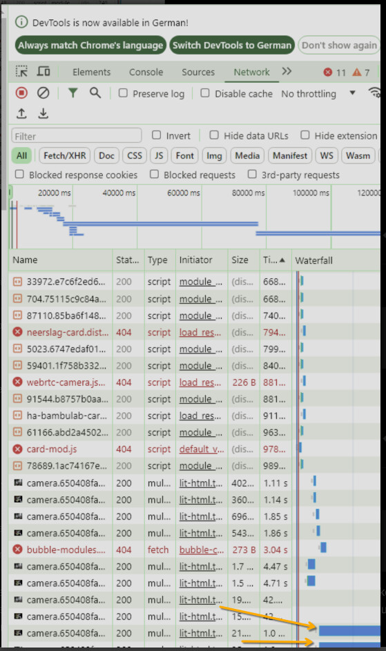

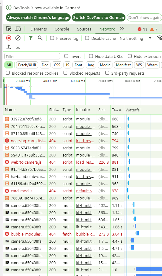

Schade, dass man immer nur diese kleinen Ausschnitte bekommt, aber wenn ich sehe, dass du da Kamera(s) hast, dann würde ich mal da anfangen und schauen was, wie oft die da so refreshen.
Die Roten würde ich mir auch anschauen, du kannst da ja auf die großen langen, blauen Balken klicken, dann sollten entsprechende Hinweise kommen.

das kann ja sein, nur das hat ja nichts mit dem Dashboard im Allgemeinen zu tun, denn das bekommt zwar die Daten über eine Integration vom Unraid, also gibt es da schon mal Netzwerklatenzen, von Unraid → HA → Dashboard → Browser auf dem Client.
Wenn dann die Refreshrate hoch ist, kann ich mir gut vorstellen, dass es da auch mal zu Verzögerungen kommen kann. Es ist auch in Deinem Bild zu sehen
Aber wie gesagt ich kenne Deine Installation nicht und dass sich Chrome auf dem Windows Rechner an der HA Seite ab- und anmeldet, hat nichts mit einem zu langsamen Dashboard zu tun.

Ich gehe nur von dem aus, was Du im Bildausschnitt gezeigt hast, und da sind die Kameras die Zeitfresser.
