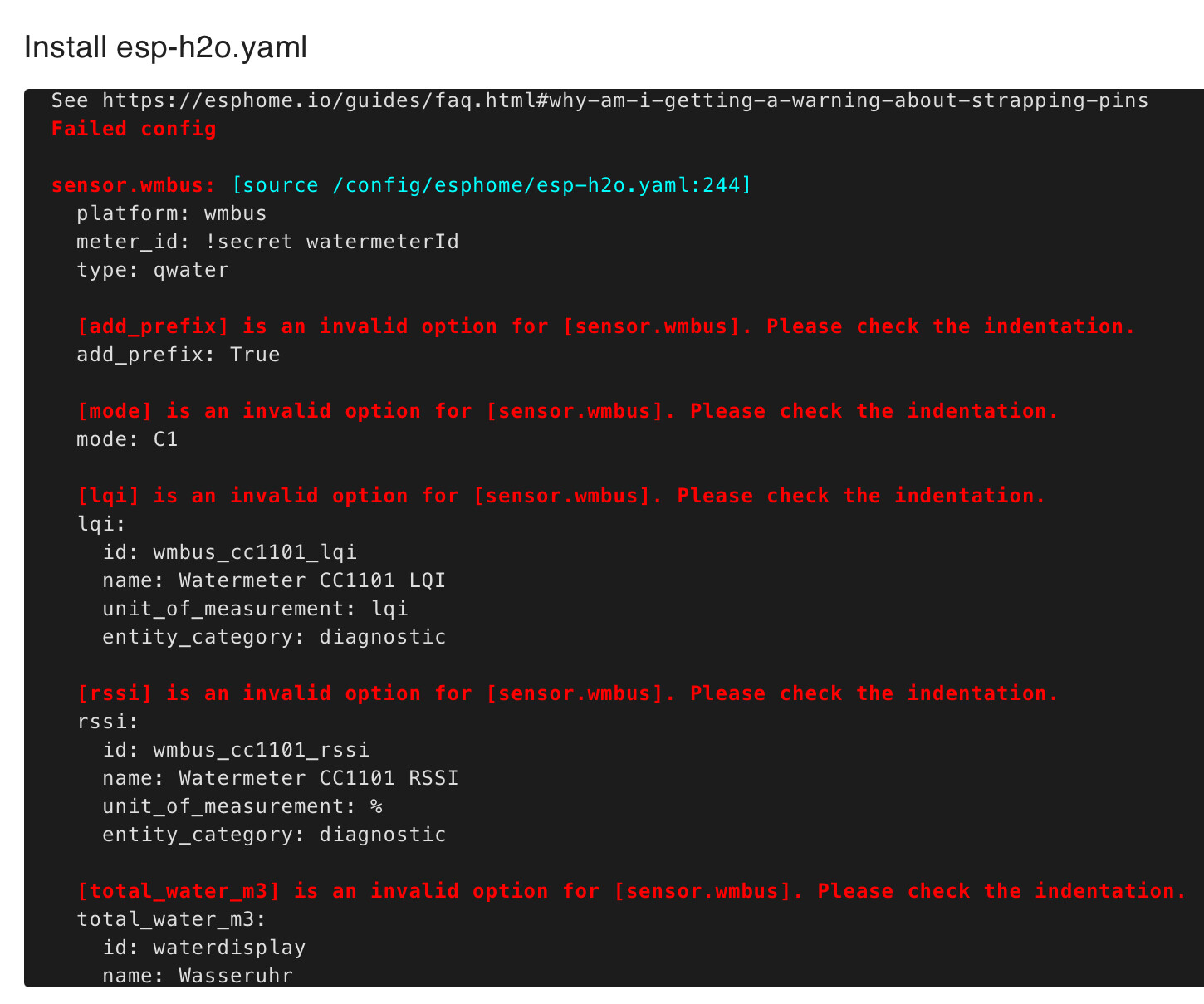

Seit dem Update ESPHome auf 9.0/9.1 habe ich bim Versuch ein Update des
ESP32 zum Wasserzähler einen Fehler:
Hatte jemand schon einen ähnlichen Fehler und kann mir bei der Behebung helfen?
Beste Grüße, AndiFidi

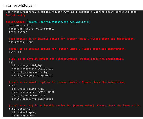

Hallo AndiFidi
hast du eine Lösung für ESPHome 9.1 erhalten ? Ich kämpfe auch gerade mit den roten Zeilen.
Gruß, Andreas
Hallo Andreas, nein leider nicht.
Ich komme auch überhaupt nicht drauf was falsch sein könnte.
Vielleicht weiss @meloneA wie man das lösen kann, er hatte mir damals auch sehr geholfen.
Gruß, AndiFidi
habt Ihr schon folgendes probiert?
Hi Melone,
jetzt sind die roten Fehlermeldungen weg, aber folgende Fehlermeldungen neu:
ERROR Error while reading config: Invalid YAML syntax:
while parsing a block mapping
  in "/config/esphome/esp-h2o.yaml", line 220, column 5
expected <block end>, but found '<block mapping start>'
  in "/config/esphome/esp-h2o.yaml", line 225, column 7
Zeile 220 wäre die Zeile mit ‘sensor:’
Zeile 225 die Zeile mit ‘meter_id: ${wmid}’
sensor:
  - platform: wmbus
    # Meter ID (usually from sticker). Can be specified as decimal or hex.
    # only hex is working for my watermeter !
    # see: https://github.com/SzczepanLeon/esphome-components/issues/6
    # edit watermeterid in the secrets file
      meter_id: ${wmid}
      type: qwater
      add_prefix: true
      mode: C1
Kann da aber keinen Fehler erkennen
Hab das Problem gefunden:
So war es vorher (mit Fehlermeldung);
external_components:
- source: github://SzczepanLeon/esphome-components@3.2.3
    components: [wmbus]
Und so funktioniert es:
  components: [wmbus]
YAML-Syntax :crazy_face:
Danke @meloneA
Vielen Dank, das hat geholfen. Mein Zähler wird gefunden und erhalte Telegramme. Jetzt muss ich nur noch warten, bis unsere Stadtwerke den Zähler-Schlüssel bekanntgeben. Ich bin auf Mitte 2025 vertröstet worden…

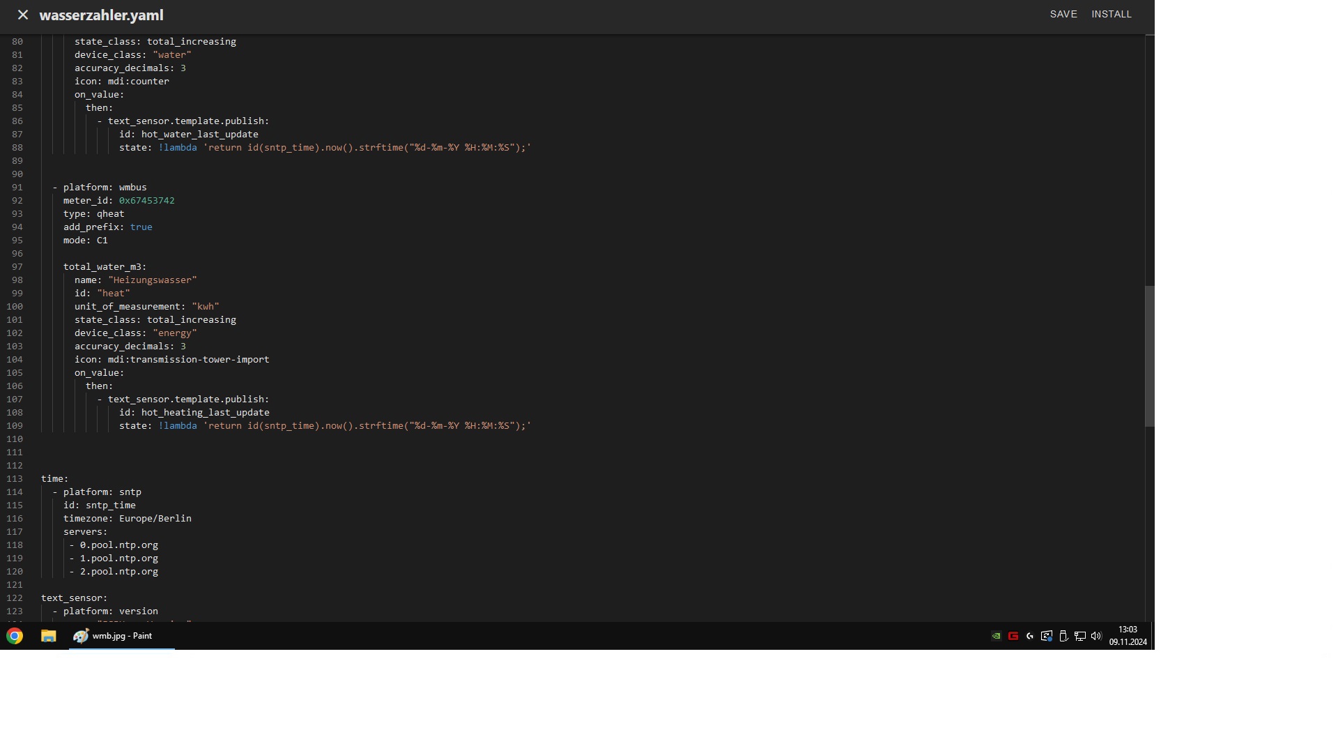

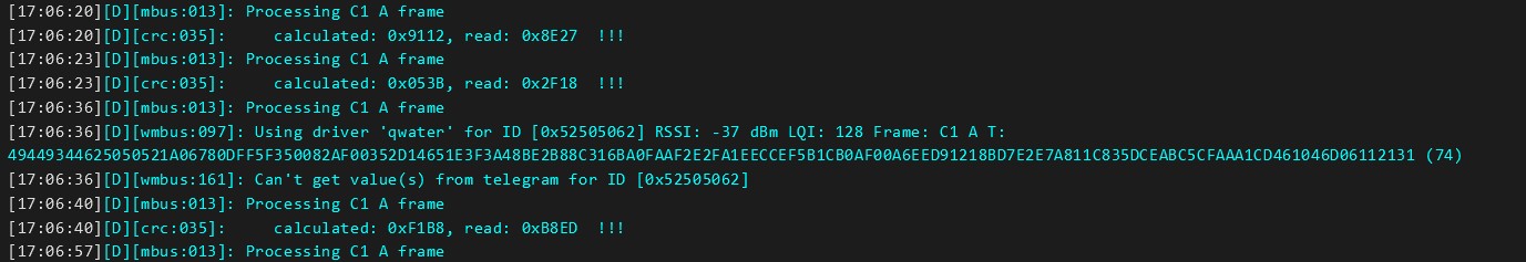

Moin, ich wollte mal fragen, ob jemand das qheat 5.5 einbinden konnte b.z.w die esp32 config dafür hat? Soweit funktioniert qwater bei mir warm und Kaltwasser danke erstmal dafür :slight_smile: würde mich freuen, wenn mir jemand dabei helfen kann.
Ich bekomme keine Information übermittel mit meiner Config. Könnte evtl. jemand helfen.
und wmb sieht so aus
übersehe ich was, auf den ersten Blick sind doch alle Daten enthalten?
ja, aber ich bekomme diesen log
Bekomme jetzt ein falschen wert :frowning:
Ich habe bemerkt, dass ich von der qheat 5.5 einmal pro Tag ein wert bekomme.

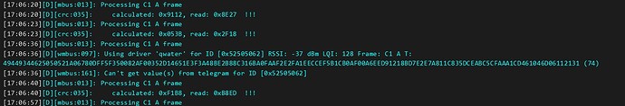

vielleicht könnt ihr mir mit meiner Config weiterhelfen. Ich bekomme einfach keine Telegramme rein. Sehe genau nichts. Lqi und RSSI unter diagnostic bekomme ich allerdings Werte.
Vielleicht hat ja jemand einen Hinweis.

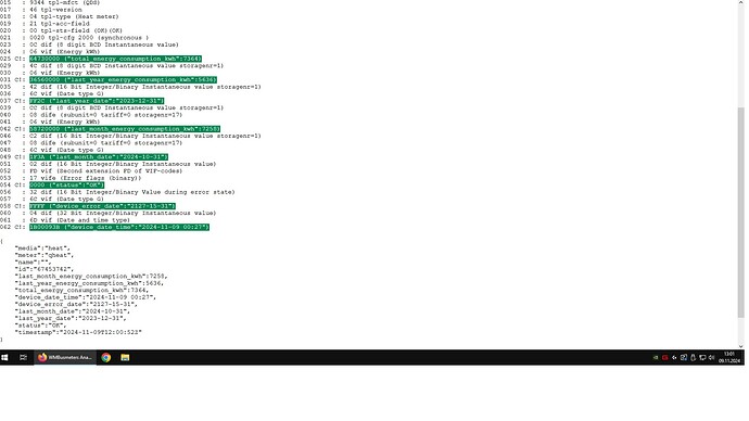

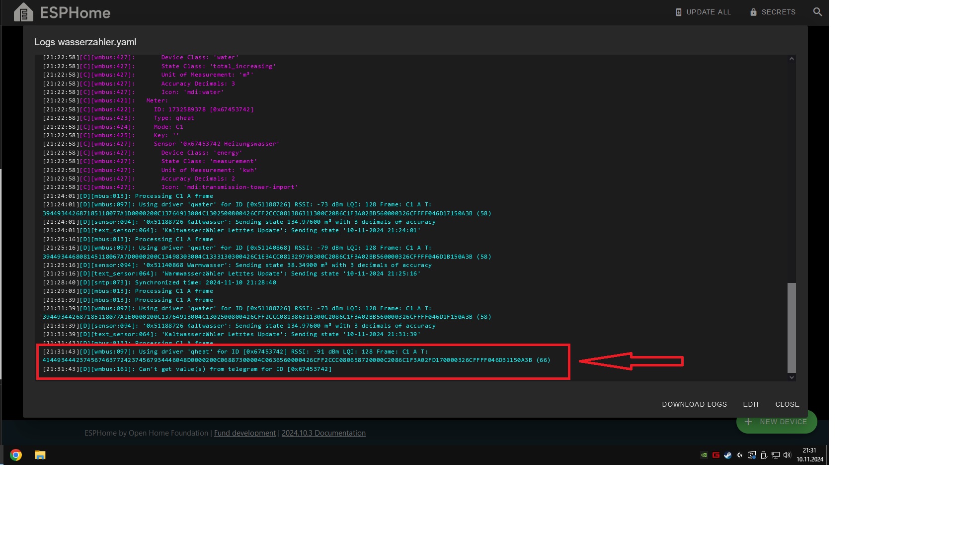

ich bekomme ein Telegram von Qundis Wärmezähler aber er kann da keine Werte lesen.
[19:30:33][V][mbus:062]: Frame: 41449344839201684637728392016893444604640000200C06851400004C0641110000426C1F3CCC080668130000C2086C3F3102FD170000326CFFFF046D24133432 (66) [without CRC]
[19:30:33][D][wmbus:097]: Using driver 'qheat' for ID [0x68019283] RSSI: -31 dBm LQI: 128 Frame: C1 A T: 41449344839201684637728392016893444604640000200C06851400004C0641110000426C1F3CCC080668130000C2086C3F3102FD170000326CFFFF046D24133432 (66)
[19:30:33][D][wmbus:161]: Can't get value(s) from telegram for ID [0x68019283]
der Qundis Wasserzähler funktioniert.
ich benutze - source: github://SzczepanLeon/esphome-components@3.2.3
    meter_id: "0x68019283"
    type: qheat
    add_prefix: false
    mode: C1
    # get the total watermter m3 from the wmbus telegram
    total_energy_consumption_kwh:
      unit_of_measurement: "kwh"
      state_class: total_increasing
      device_class: "energy"
      accuracy_decimals: 3
      icon: mdi:counter
Wäre für Vorschläge offen, danke
