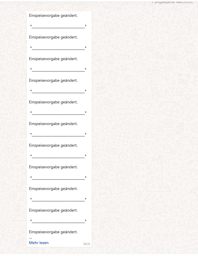

So richtig funktioniert die implementierung nicht.
um einen Besseren überblick zu bekommen. habe ich eine Benachrichtigung implementiert.
Aber auch die mach konische Sachen.
Ich würde auch gerne in der Benachrichtigung , die neu gesetzten Werte sehen. Das hat leider aber nicht funktioniert.
Die habe ich wieder zurück gebaut HA neu gestartet und bekomme jetzt solche Nachrichten:
der Yaml code:

Die Änderungshäufigkeit kommt mir sehr hoch vor und ist teilweise auch unter 3 Minuten
So richtig fehlt mir aber der Ansatz für die Fehlereingrenzung
