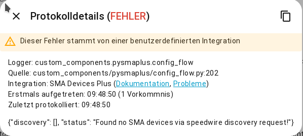

Moin, ich möchte gerne meine HA-Installation von HASS.OS auf docker umstellen. Dazu lasse ich tagsüber eine Testinstanz auf meinem Linux-System (open LEAP) laufen. pysmaplus findet meinen WR STP 10.0 SE und und zeigt alle Werte an.
Bein Hinzufügen eines weiteren Gerätes im Discovery-Modus kommt die Meldung “nix gefunden”. Wähle ich Energymeter/Homemanager bekomme ich das hier:
Und in den Logs:
Den EM10 kann und will ich ja nicht per speedwire ansprechen, der sendet ja seine Daten zyklisch per Multicast an alle, die es interessiert.
Die HA-Docker-Instanz läuft mit “networks: host” und kann daher potentiell alles empfangen, was mein Linux-System empfängt. Die EM10 Multicast-Pakete kann ich auf meinem System mit Wireshark sehen. HA bzw. pysmaplus kann das also ebenfalls sehen.
Ich habe keine Idee, warum das nicht funktioniert. Hat vielleicht schon jemand ein EM10 mit pysmaplus “entdecken” können? Wäre für jeden Tip dankbar …

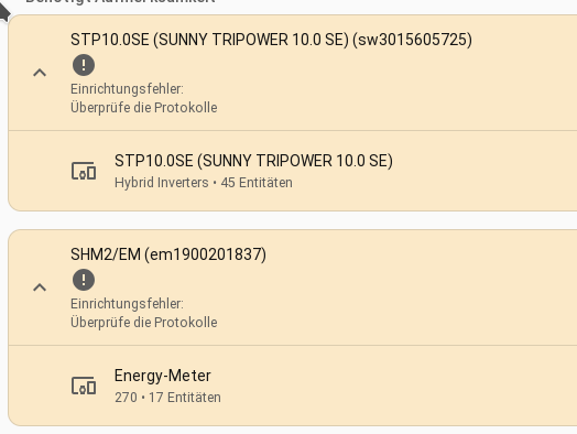

Leider hat pysmaplus den reboot des hosts nicht überlebt. Ich bekam das hier:
Da ich an dieser Stelle nicht wieder “starten” kann, habe ich ein “docker stop/start” auseführt. Mit diesem Ergebnis:
Nun tat’s der STP auch nicht mehr :frowning:.

Das Log fürs EM zeigt das hier:
Logger: homeassistant.config_entries
Quelle: config_entries.py:762
Erstmals aufgetreten: 11:57:13 (1 Vorkommnis)
Zuletzt protokolliert: 11:57:13
Error setting up entry SHM2/EM (em1900201837) for pysmaplus
  File "/usr/local/lib/python3.13/asyncio/tasks.py", line 507, in wait_for
    return await fut
asyncio.exceptions.CancelledError
The above exception was the direct cause of the following exception:
  File "/usr/local/lib/python3.13/site-packages/pysmaplus/device_em.py", line 78, in new_session
    data = await self._get_next_values()
  File "/usr/local/lib/python3.13/site-packages/pysmaplus/device_em.py", line 91, in _get_next_values
    await asyncio.wait_for(self._data_received, timeout=timeout)
  File "/usr/local/lib/python3.13/asyncio/tasks.py", line 506, in wait_for
    async with timeouts.timeout(timeout):
  File "/usr/local/lib/python3.13/asyncio/timeouts.py", line 116, in __aexit__
    raise TimeoutError from exc_val
TimeoutError
  File "/usr/src/homeassistant/homeassistant/config_entries.py", line 762, in __async_setup_with_context
    result = await component.async_setup_entry(hass, self)
  File "/config/custom_components/pysmaplus/__init__.py", line 103, in async_setup_entry
    sma = await getPysmaInstance(hass, entry.data)
  File "/config/custom_components/pysmaplus/__init__.py", line 96, in getPysmaInstance
    await sma.new_session()
  File "/usr/local/lib/python3.13/site-packages/pysmaplus/device_em.py", line 80, in new_session
    raise SmaConnectionException("No speedwire packet received!") from e
pysmaplus.exceptions.SmaConnectionException: No speedwire packet received!
Und die für den STP den schon oft gemeldeten stacktrace:
Error setting up entry STP10.0SE (SUNNY TRIPOWER 10.0 SE) (sw3015605725) for pysmaplus
  File "/usr/local/lib/python3.13/site-packages/pysmaplus/device_speedwire.py", line 484, in new_session
    await self.device_info()
  File "/usr/local/lib/python3.13/site-packages/pysmaplus/device_speedwire.py", line 493, in device_info
    ll = await self.device_list()
  File "/usr/local/lib/python3.13/site-packages/pysmaplus/device_speedwire.py", line 504, in device_list
    await asyncio.wait_for(fut, timeout=self._protocol._overallTimeout)
    return await fut
pysmaplus.exceptions.SmaConnectionException: Login failed! No Response from Device!
