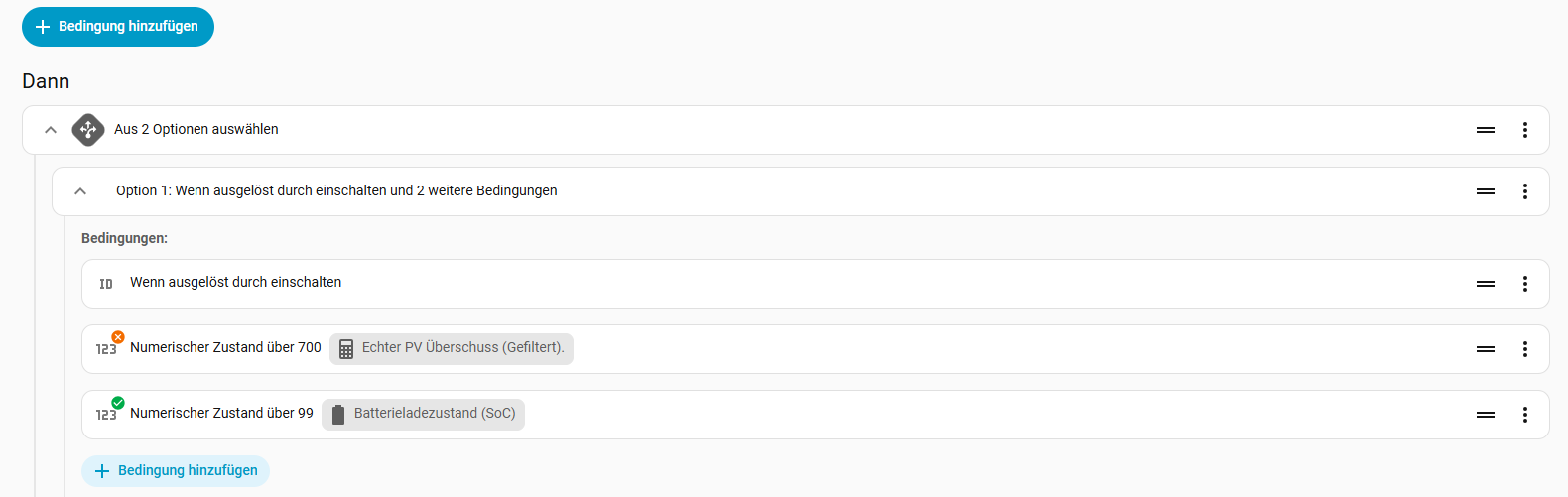

Ich habe in der Steuerung diese Fehler, ist das was, was ich ändern muss.
Ich habe den Numerischen Zustand selbst gemacht und weiss nicht ob das alles richtig ist, muss es denn ein Numerischer Zustand sein?
Kann ich dafür nicht die Entität solaredge_meter_ac_power nehmen?
Wenn du den X bei der Bedingung über 700W meinst ist das kein Fehler. Home Assistent zeigt live, ob die Bedingung erfüllt ist. Also zum Zeitpunkt des Screenshots war dein Überschuss < 700W => Bedingungen nicht erfüllt
Achso, oh man und ich dachte das wäre eine Fehlermeldung :man_facepalming:
