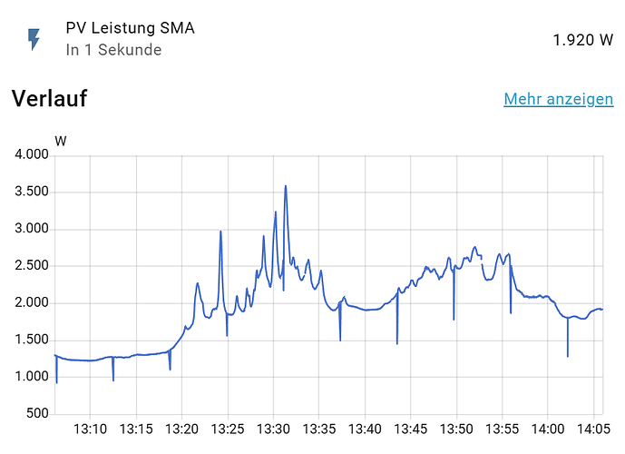

ich versuche gerade das Feld “PV-Erzeugungsleistung” im Energie Dashboard zu befüllen.
Ich habe zwar einen “sensor.pv_leistung_sma“ der auch sekündlich die Werte per MQTT von meinem iobroker an Homeassistant sendet.
Also ich kann ihn unter den Entitäten mit seinem Graphen gut sehen:
Aber in den Einstellungen des o.g. Dashboards kann ich ihn nicht sehen.
Stimmt etwas an der mqtt Einstellung nicht?

Du brauchst noch state_class
state_class: measurement
Dann neu starten und es wird im Energy Dashboard zur Auswahl stehen
oh Mann, das war klar, dass es so einfach war. Vielen lieben Dank @geni0602
