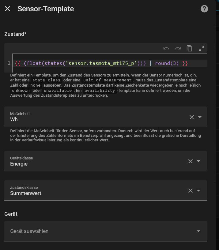

Erstelle dir einen Template-Helfer, der diese Daten liefert.
Ich hatte mir noch einen erstellt, da ich den aktuellen Stromverbrauch sehen wollte.
