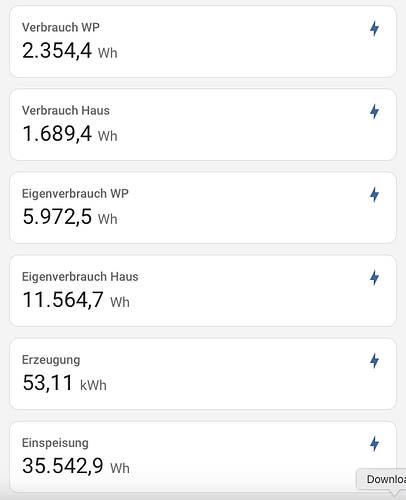

Bekommst du den Sensor denn ins Energy Dashboard? Hintergrund ist, das ich zur Auswertung die Werte alle gerne auf einen Blick hätte
Nein, das bekommt man nicht in das Energy Dashboard. Dafür habe ich mir eine eigene Übersicht auf dem Home Dashboard gemacht.
