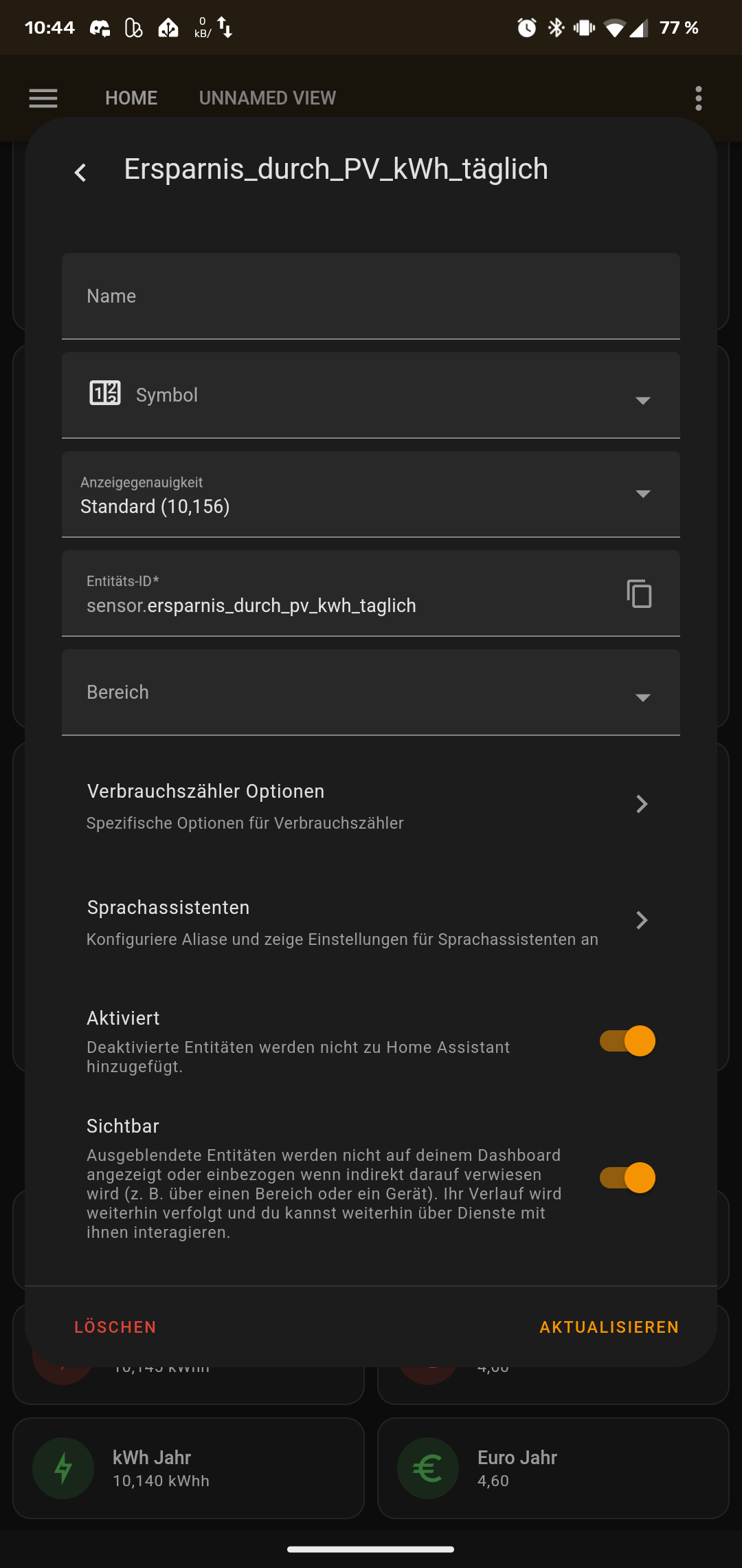

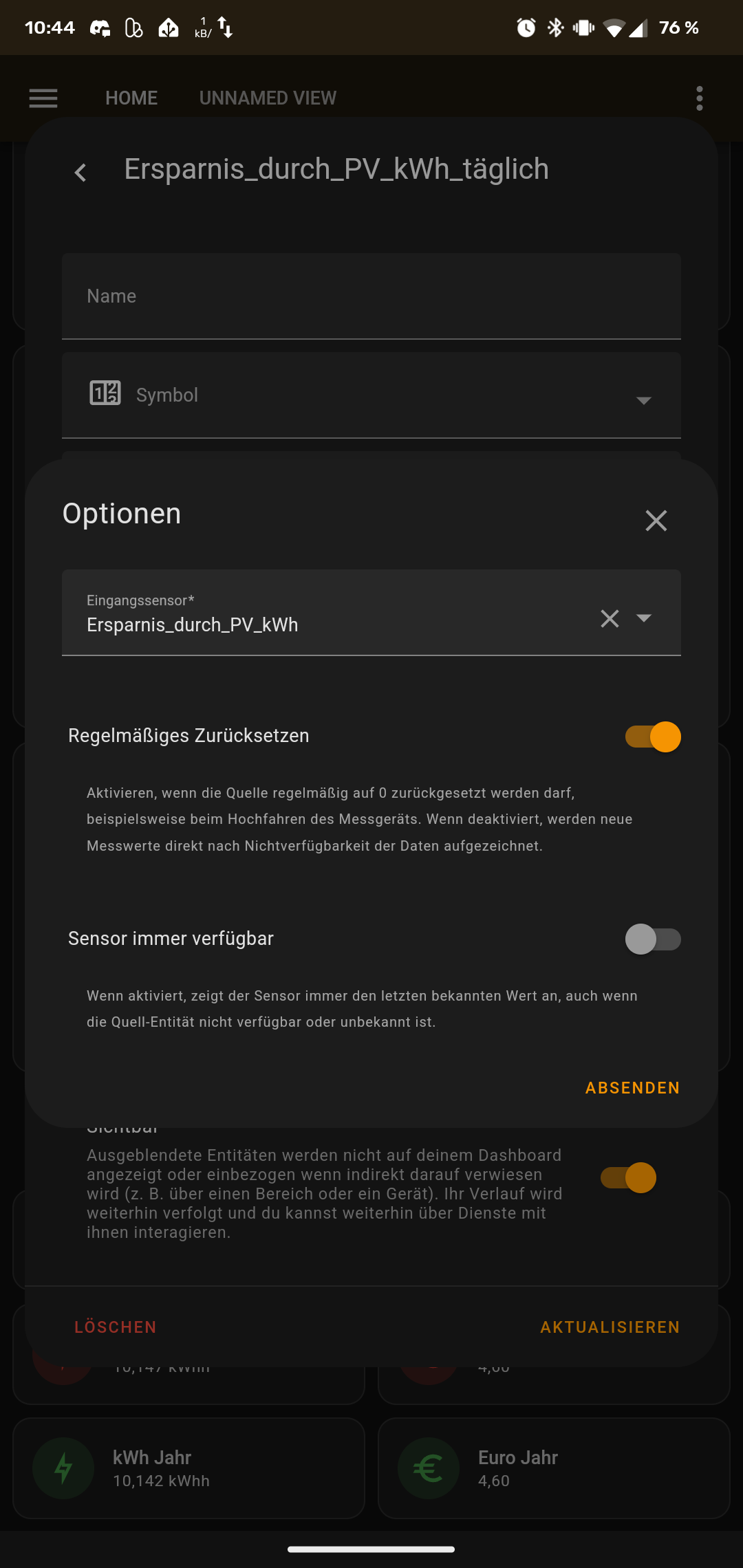

Ich habe die Werte jetzt weiter beobachtet und musste feststellen, dass sowohl bei meinen bestehenden als auch bei den neuen Sensoren (Verbrauchszähler) kein Reset gemacht wurde… Die Zähler zahlen einfach munter weiter.
Hat jemand eine Idee? Home Assistant wurde komplett neu gestartet. Ich würde jetzt einfach heute noch abwarten und morgen nochmal schauen, aber komisch finde ich es schon.
Danke euch schon einmal🤘
Das kommt jetzt darauf an, wie dein Verbrauchszähler konfiguriert ist. Zeig den uns mal.
Hier der Zähler, soweit man das noch was erkennen kann… Habe die gestern Abend genauso erstellt, wie die anderen vor einem Jahr… Komisch ist halt, dass die bestehenden Zähler ebenso nicht zurück gesetzt wurden, die jetzt über ein Jahr ohne Murren vor sich hin gezählt haben😜
so, also Entwarnung … habe jetzt extra noch bis zum neuen Tag gewartet und die Werte wurden alle auf 0 zurückgesetzt!! War also doch “nur” eine Überschneidung, dass HA den Reset nicht durchgeführt hat und (dieses Mal) nicht eine Fettfinger-Aktion meinerseits :stuck_out_tongue_closed_eyes:
