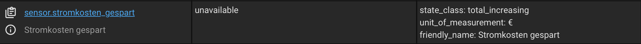

hier der Code den ich mir aus vorhandenem zusammengeschustert habe, der aber evtl. nicht richtig funktioniert, da bei den Entwicklerwerkzeugen → Zustand bei dem Sensor dann immer unavailable steht.

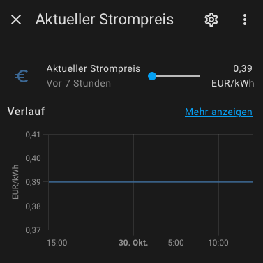

Was passiert wenn sich dein Strompreis ändert. Dann will man ja ab einem Zeitpunkt einen neuen Strompreis verwenden ohne den alten Euro-Wert zu verlieren.
ja genau diesen wert bietet mir der Wechselrichter an.
ich habe den Strompreis in einem Helfer, eine Input_number gespeichert. Den kann ich erhöhen (siehe Bild) ohne das er mir Verloren geht (hoffe ich).
