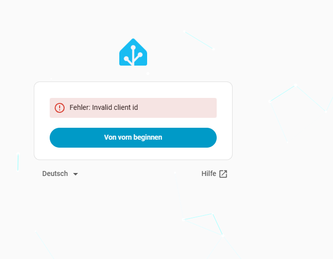

ich habe seit einiger Zeit HA auf einem Proxmox Server am laufen. Der läuft auch rund und sehr stabil.
Jetzt möchte ich gerne eine zweite HA Instanz als Container über Proxmox laufen lassen. Vor ein paar Wochen war das kein Problem. Wenn ich jetzt allerdings HA mithilfe des Helferscriptes installiere, klappt zwar alles soweit, allerdings erhalte ich nach dem erstellen des Benutzer die Fehlermeldung “Fehler: Invalid client id”. Ich habe gefühlt schon alles versucht. Verschiedene Geräte/Browser; andere HA Version usw. Leider hat nichts geholfen.
Kann jemand hier mit dem Fehler etwas anfangen? Was mache ich falsch?

Hier noch ein Screenshot. Der Button “von vorn beginnen” ist ohne Funktion.

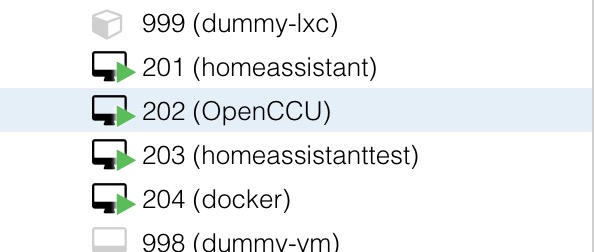

Hast du der zweiten HA-Instalation einen anderen Namen gegeben z.b. Homeassistanttest, könnte sonst das Problem sein.
Danke für die Rückmeldung. Ja, es läuft HAOS. Da habe ich mich vllt. unglücklich ausgedrückt.
Einen anderen Namen habe ich vergeben. Es läuft natürlich auch unter anderer ID in Proxmox.

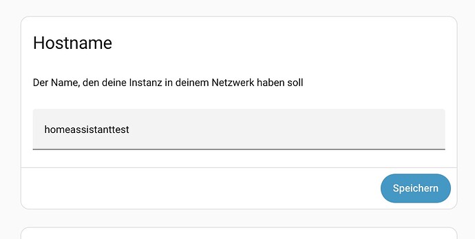

Also den Hostnamen habe ich ebenfalls geändert.

  • der zweite HA muss einen eindeutigen Hostnamen im Proxmox und natüröich auch im HA selber bekommen, z.b. bei mir homeassistanttest. und damit ist er dann auch per Browser aufrufbar im internen Netz

Wo hast du den Hostnamen für ha gesetzt ?
Hast du mal Aufruf mit dem Hostnamen versucht ?

greife mal anfangs per IP-adresse auf den neuen Host zu und nicht über die URL.Die neue VM meldet sich intern weiterhin als homeassistant.local im Netzwerk und wird das Problem sein, zweimal der selbe Hostnamen im Netz geht nicht.
Dann lasse den fertig installieren udn ändere dann den Name in HA erst mal und ggf. noch in deinem Router / Fritzbox für feste IP-Vergabe.
