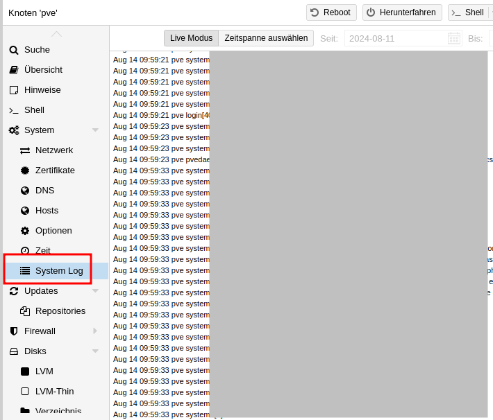

    *Proxmox Log=
    wo kann ich das einsehen?

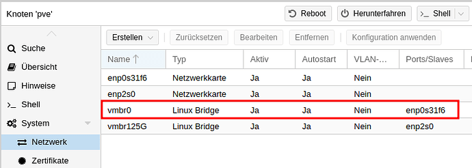

Da
Hier in dem Fall sind zwei NICs verbaut und die enp0s31f6 per vmbr0 Linux Bridge der HA VM zugewiesen.

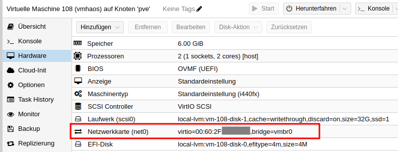

Da

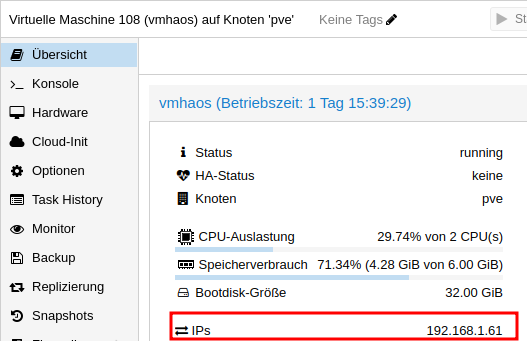

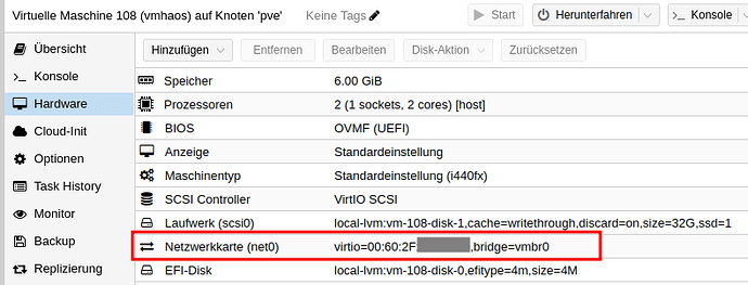

Bei der HAVM sollte unter Hardware die Netzwerkkarte auftauchen
und Du solltest dann auch bei der HAVM die IP sehen die sie bekommen hat.
