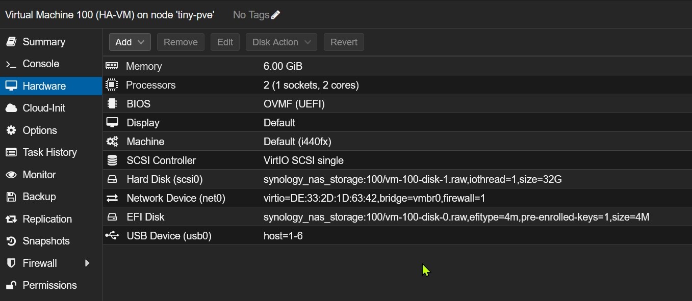

  2. mein Synology-NAS plötzlich sehr ‘aktiv’, was ich auf die seltsame Tatsache zurückführe, dass die Disk nun auf das NAS zu zeigen scheinen.
leider habe ich keinen screenshot von vorhe, so dass das eine Annahme meinerseit ist.

Edit: Da ich mir erst jetzt Deinen Screenshot näher angeschaut habe. Ja die HA VM ist jetzt scheinbar auf dem als Storage eingebundenen NAS gelandet. Wie auch immer Du das geschafft hast. :laughing: Die HA VM sollte natürlich auf der SSD des Proxmox Host sein. Also z.B. so:
