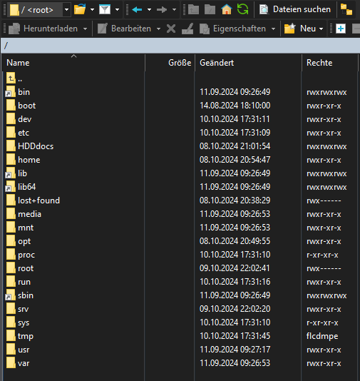

hmm, so sieht das root-Verzeichnis aus:
Im Ordner HDDdocs finde ich den consume-Ordner. Vermutlich weil der auch gemountet ist, oder?

Nein, das was du zeigst ist die Dateistruktur deines LXC-Containers. In diesem Container läuft ein Docker und in diesem unter anderem ein paperless Container. Gib mal auf der Konsole deines LXC im Proxmox docker container ls, dann solltest du eigentlich alle Container sehen, die im Docker laufen.

das ist der Teil, in dem Du die Volumes für paperless-ngx definierst, Du solltest eigentlich im LXC jetzt
/data
/media
/.export
/HDDdocs/paperless-ngx/consume
haben, zur Erklärung, in Docker wird das so gelesen
  • - data = das Verzeichnis auf dem Host, also Dein LXC, da Du das Verzeichnis aber nicht vorher angelegt hast und im yaml auch kein / davor ist, werden die Verzeichnisse im Docker angelegt, daher kommst Du nicht so einfach drauf
  • das nach dem : ist der Pfad im Container
Du hast das nur für consume korrekt gemacht!
- /HDDdocs/paperless/paperless-ngx/consume:/usr/src/paperless/consume
Wenn Du das für den Rest auch so machen willst ist es so korrekt
volumes:
      - /HDDdocs/paperless/paperless-ngx/data:/usr/src/paperless/data
      - /HDDdocs/paperless/paperless-ngx/media:/usr/src/paperless/media
      - /HDDdocs/paperless/paperless-ngx/.export:/usr/src/paperless/export

genau das habe ich Dir versucht zu erklären, Du hast alle Verzeichnisse, außer consume nur innerhalb vom Docker Container, und ein Docker Container ist meistens nicht dazu ausgelegt FTP, oder ssh zu machen, weil gefährlich, daher ist das meist im Container nicht vorhanden.
Entweder Du installierst Dir das native in einen LXC oder wenn Du von außen auf die Verzeichnisse zugreifen willst, dann mach das so wie für den consume Ordner, leg dir in dem /HDDdocs/... Unterverzeichnisse an und pass die yaml Datei an und lass das ganze noch mal laufen.
