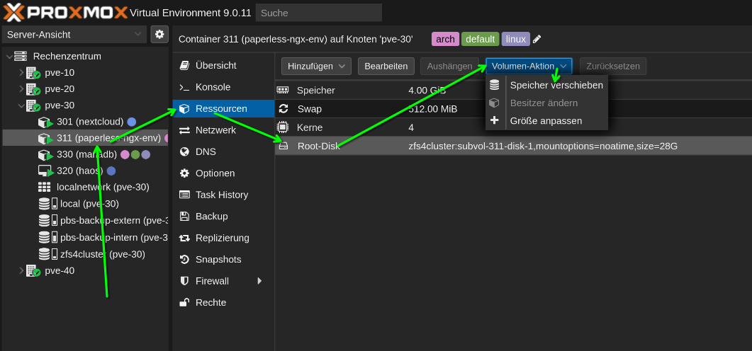

Nein, da hast Du etwas falsch verstanden, Du hast nur ein RAW Device erstellt, damit kann aber Dein LXC nichts anfangen, denn das ist doch auf der SSD installiert, Du hast im Grunde genommen nur den Speicherplatz um 100 GB vergrößert, diesen aber noch nicht zugeordnet.

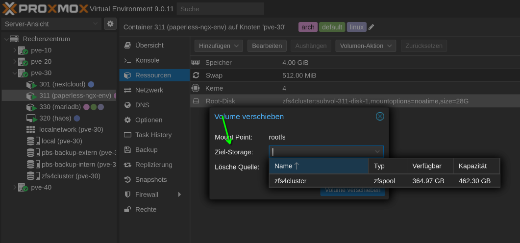

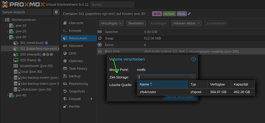

Wenn Du wirklich nur die externe HDD nutzen willst, musst Du das root FS verschieben
Unter Zielstorage, taucht dann auch deien HDD auf, aber dazu must Du dann erst einam dDein mp0 aus dem LXC wieder ausbauen, danach liegt der gesamte LXC mit allem auf der HDD.

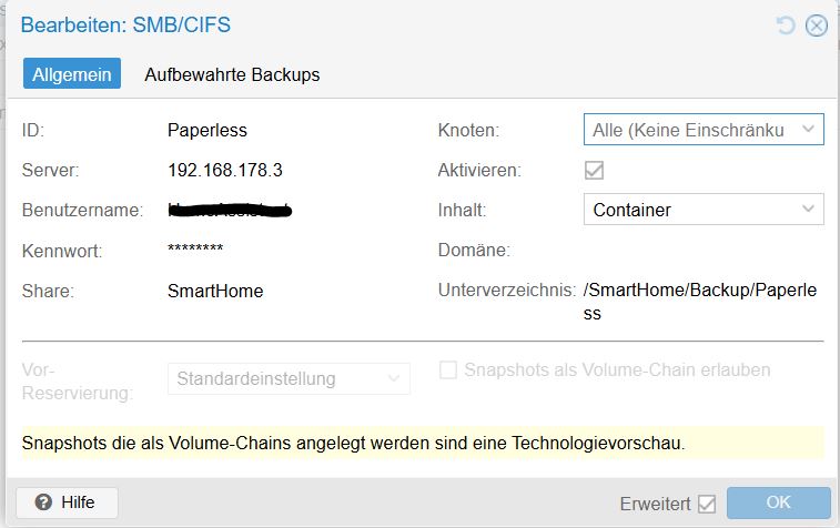

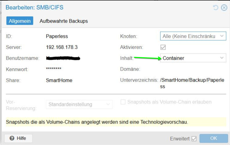

Aber du hast ein SMB Share in Proxmox eingebunden, nicht freigegeben, das hier
Auf diesem kannst du dann nur neue Container erstellen.

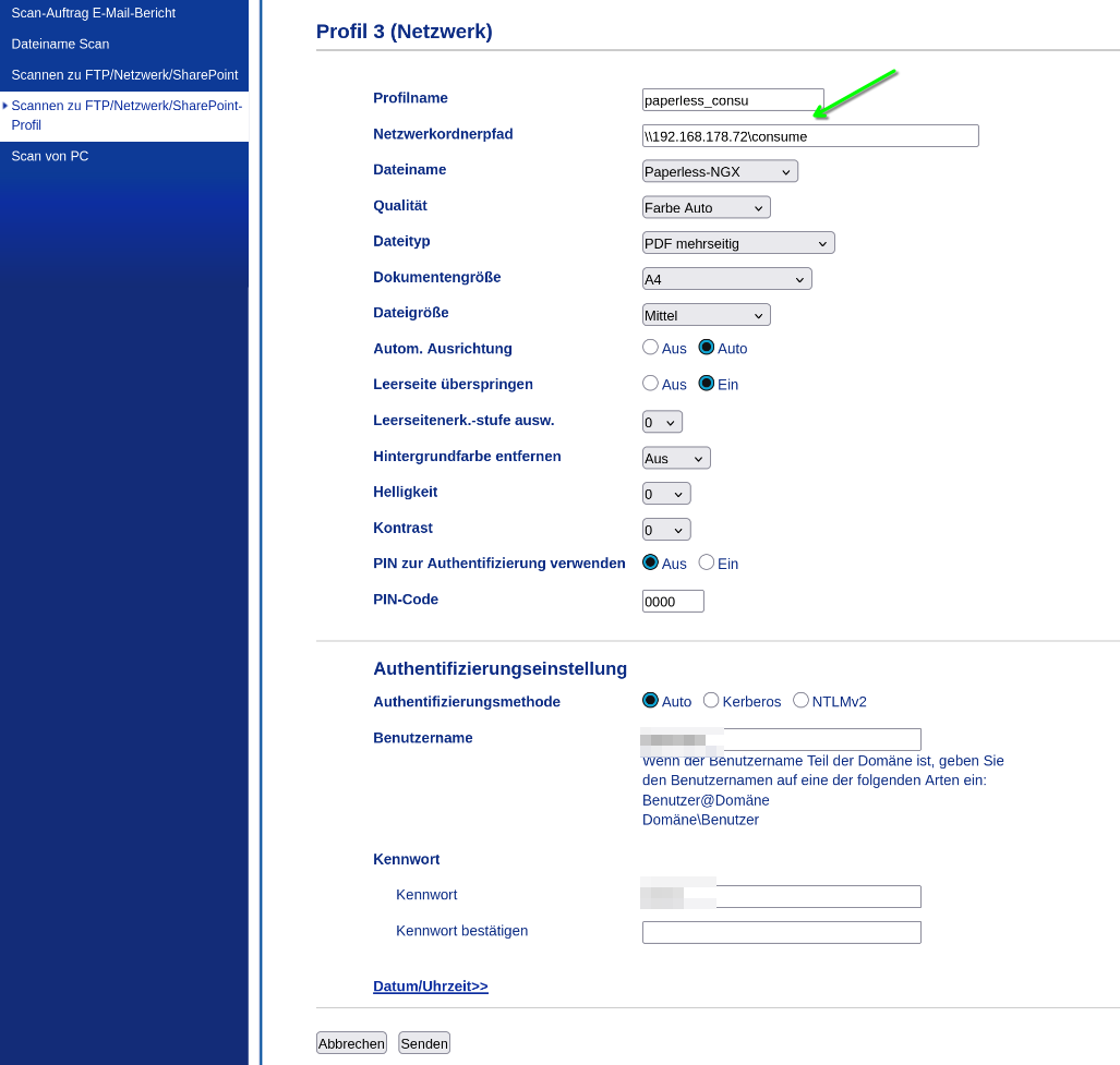

Aber wenn du ein Scanner hast, der direkt in ein Verzeichnis Scannen kann, dann muss man dieses Verzeichnis im Scanner Mounten, dazu muss das Verzeichnis aber auf dem LXC erst freigegeben werden, z. B. so sieht das bei mir aus, wenn ich von meinem Linux Office PC auf den consume Ordner zugreife
Oder eben, wenn ich in meinem Drucker/Scanner das Verzeichnis zum direkten hinein scannen angebe
Da verwechselst du wieder etwas, nur weil du da oben etwa, mittels SMB/CIFS gemacht hast, was auch noch falsch ist, bedeutet das nicht, dass du damit auch schon etwas freigegeben hast, das dann andere Rechner in deinem Netzwerk, einbinden können.

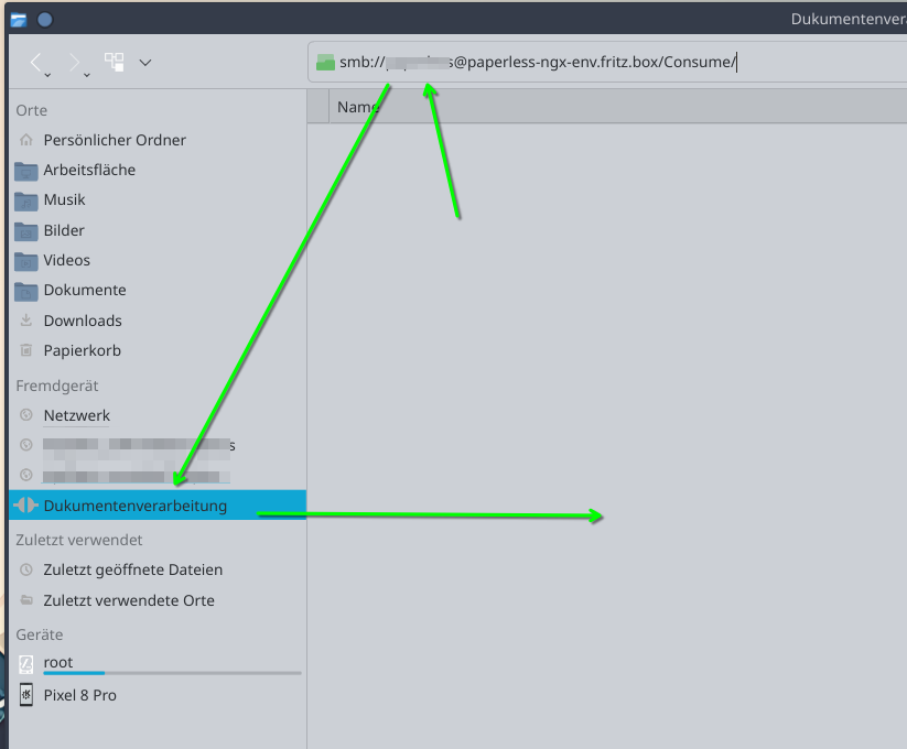

Wenn ich dann den Share bei mir, unter KDE in Dolphin, einbinde, muss ich den User paperless und das SMB Passwort nutzen.
Wenn Du da einen anderen User nutzt, musst Du darauf achten, dass dieser User auch die korrekten Zugriffsberechtigungen hat, weil nur der User und die Gruppe Zugriff hat

Scheint zu funktionieren per Smartphone bekomme ich mit dem User jetzt Zugriff! Vielen Dank! :slight_smile:
