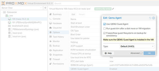

ich habe erst 4 Tage Proxmox Erfahrungen und eine Grundsatzfrage:
Wenn ich in Proxmox die HA-VM oder Proxmox selbst herunterfahre, wird dann HA ordentlich heruntergefahren oder nur abgeschaltet mit Gefahr von Inkonsistenzen?
In der HA-VM Konfiguration habe ich den QUEMU Agenten aktiviert, der dabei helfen soll
Brauche ich den überhaupt dafür?
Muß in HA ein Agent-Gegenstück installiert werden oder ist das in HA sowieso implementiert?
Danke und gute Nacht, mir reichts für heute :yawning_face:
wieder sehr akribisch :slight_smile:
Also das ist so, HA also die HAOS Version, die man z. B. sich mittels Helferskript installiert hat den Guest Agent installiert und kommuniziert darüber auch mit Proxmox, also wenn Du ein Reboot, Stopp der VM aus Proxmox heraus machst, wird die VM konsistent gestoppt, auch wenn Du Proxmox direkt herunterfährst, werden alle Instanzen, also LXC und VMs konsistent gestoppt, solange sie den Guest Agent in der VM installiert haben.
Also ja, das muss so eingestellt werden!
Wenn Du eine Windows VM erstellst, musst Du Dich aber selbst darum kümmern, dass in Windows der Guest Agent installiert wird, das gilt auch für Linux VMs, da muss man selbst Hand anlegen.

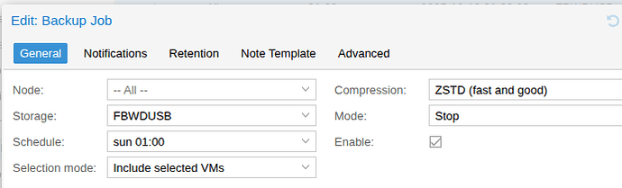

Welches ist der beste Modus um ein Backup der VM zu machen, nehme ich,
  • Snapshot
  • Suspend
  • Stopp
Ich mache nur Snapshot, auch wenn da immer wieder behauptet wird, dass das, zu inkonsistenten Datenbanken führen soll, habe ich davon noch nichts mitbekommen, denn der interne Mechanismus ist so ausgelegt, dass erst eine Liste erstellt wird, der zu sichernden Daten, sollte sich in der Zeit der Sicherung eine Datei verändern, wird diese auf eine Sperrliste gesetzt und nochmals gelesen.
Viele nutzen Stopp, aber da sehe ich eher das Problem, denn, wenn ein externer Dienst, der z. B. einen MQTT Broker Add-on befeuert, könnte dann seine Daten nicht mehr loswerden, diese Daten würden fehlen, weil ja HA fürs Backup gestoppt wird.
Der Client ist aber im Standard so eingestellt Fire and forget!
Also wer mit Stopp arbeitet, sollte dann keine Add-ons in HA nutzen, die als Datendrehscheibe genutzt werden, dass darf dann nur extern stattfinden.
Ach so, auch das HA interne Backup macht kein Stopp und da hat sich auch noch keiner wegen Inkonsistenzen beschwert :wink:

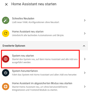

Moin Bernd
So tief bin ich in dem Thema auch nicht drin, aber ist das wirklich ein Problem? :thinking: Ich nutze hier z.B. auch den Stop-Mode
und soweit ich das verstanden habe sendet Proxmox dann per QEMU Guest Agent einen Shutdown Befehl an die HA VM
Proxmox_VM_Shutdown
der das gleiche bewirkt als wenn man HA über dessen WebGUI
HA_System_herunterfahren
regulär herunterfahren würde. Somit werden dann und dafür dann natürlich auch die laufenden Addons gestoppt, was ja auch vollkommen normal ist.

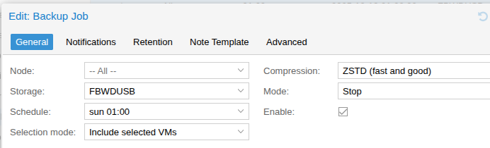

Naja - das wird nicht nur “behauptet” sondern das steht auch so in der offiziellen Doku von Proxmox. :slightly_smiling_face:
snapshot mode
This mode provides the lowest operation downtime, at the cost of a small inconsistency risk. It works by performing a Proxmox VE live backup, in which data blocks are copied while the VM is running. If the guest agent is enabled (agent: 1) and running, it calls guest-fsfreeze-freeze and guest-fsfreeze-thaw to improve consistency.
Und weil es hier ja um
geht, sprich um “beste”, oder besser gesagt eher um die “sicherste” Methode, wäre das gem. Proxmox Doku halt der Stop Mode.
stop mode
This mode provides the highest consistency of the backup, at the cost of a short downtime in the VM operation. It works by executing an orderly shutdown of the VM, and then runs a background QEMU process to backup the VM data. After the backup is started, the VM goes to full operation mode if it was previously running. Consistency is guaranteed by using the live backup feature.
Dann kommt noch hinzu das - wenn man ZFS nicht nutzt - beim Snapshot Mode - soweit ich weiß - die in dem Moment sich im RAM befindlichen Daten nicht mit gesichert werden. Dafür gibt es ja - wenn man ZFS nutzt - dort die Option diese Daten auch zusätzlich mitzusichern. Da ich selber aber kein ZFS nutzt weiß ich nicht was der Snapshot Mode dann da genau sichert.
D.h. meiner Meinung nach ist der Stop Mode die sichere Variante die inkonsistente Daten bei der/einer HA VM am ehesten ausschließt. Das während des Stop-Prozesses dann vermutlich keine Daten - z.B. von dem MQTT Broker - erfasst werden dürfte wahrscheinlich der Fall sein, aber das ist bei einer HA bare metal Installation und System neu starten - ja auch nicht anders.

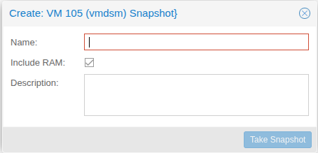

Wo/Wie kann ich die Option zum zusätzlichen Sichern der aktuellen RAM-Daten bei Nutzung von ZFS einstellen?
Bei einer Replizierung in einem Proxmox-Cluster wird das ja meines Wissens nach automatisch mit synchronisiert, bei Backup habe ich die Option noch nicht gefunden.
Wie gesagt nutze ich ZFS nicht, aber ich meine da mal irgendwo eine Diskussion zu dem Thema gelesen zu haben, in der es um ZFS + Snapshots + Include RAM ging.
Ah u.a. gefunden:
Falls du ZFS nutzt, dann kannst du “include RAM” für das Snapshot aktivieren. Dann wird neben dem Dateisystem auch der RAM-Inhalt gespeichert und wenn du dann zum Snapshot zurückrollst, dann sollte es eigentlich genau zu dem Punkt sein, wo du das Snapshot gemach hast, also auch mitten im laufenden Betrieb.
Aber ok das bezieht sich ja vermutlich nicht auf die Backup-Methode mit dem Snapshot-Mode, sondern auf Snapshots allgemein. Aber da ich ZFS nicht nutze kann ich dazu auch gar nichts weiter zu sagen und somit kann meine Aussage
bezogen auf Backup + Snapshot + ZFS auch falsch sein. Eben weil es ja, auch wenn man so wie ich gar kein ZFS nutzt und einen Snapshot einer VM erstellt, dort ebenfalls die Option “Include RAM”
gibt. :slightly_smiling_face:

Nachtrag:
Manchmal sehe ich den Wald vor lauter Bäumen nicht.
Deine Aussage ist korrekt.
“Include RAM” gibt es auch unter ZFS beim Erstellen eines Snapshot, jedoch nicht als Backup-Option.
Gut dann wäre das geklärt. Ohne ZFS konnte ich da schlecht nachschauen. :slightly_smiling_face:
Somit kann man meine Aussage/Vermutung bzgl. Backup + ZFS + Snapshot und eine “Include-RAM” Option direkt wieder vergessen. :laughing:

Die Maschinen werden, wenn der Guest-Agent für die VM in Proxmox konfiguriert ist, aber kein Guest-Agent in der VM installiert ist (oder nicht läuft) nicht richtig runter gefahren.
Wenn KEIN Guest-Agent für die VM in Proxmox konfiguriert ist, werden die virtuellen Maschinen über ACPI runtergefahren, egal ob da schon ein GA drin ist oder nicht.
