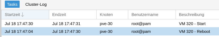

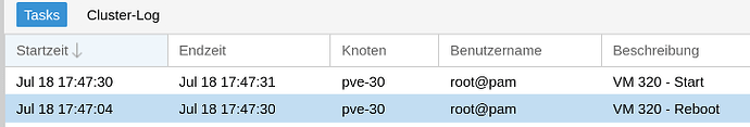

Ich habe gerade einmal meine HAOS VM rebootet,
Aus Sicht von Proxmox,

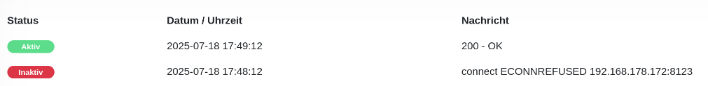

Aus Sicht von Kuma, bis HA wieder ansprechbar ist
Also wenn ich das mal so hochrechne, dann waren das
17:47:30 - 17:49:12 = ~ 2 Minuten, geben wir mal noch 1 - 2 Minuten on top, dann komme ich im Schnitt auf ~ 3 -5 Minuten.
