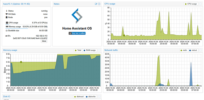

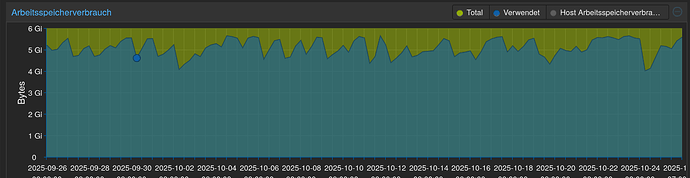

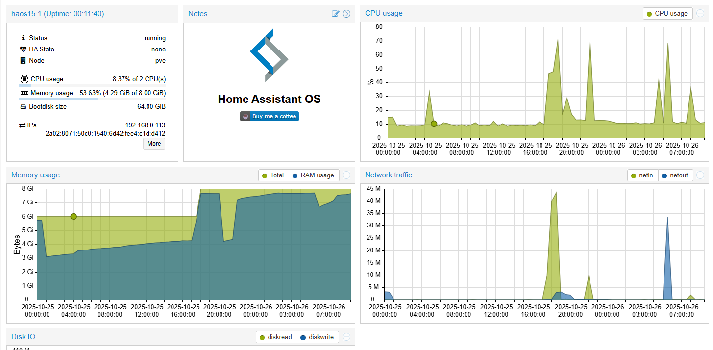

Komischerweise kann ich aber auch eine sehr große Differenz zwischen HA und Proxmox RAM feststellen:

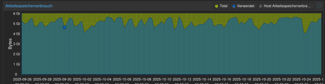

Proxmox kann nicht genau sagen wie viel RAM eine VM nutzt da ein VM nicht den gleichen Kernel nutzt wie Proxmox, Bei LXC’s hat Proxmox damit keine Probleme da die den Kernel von Proxmox nutzen.
Mein HA Ram Auslastung die Proxmox denkt:

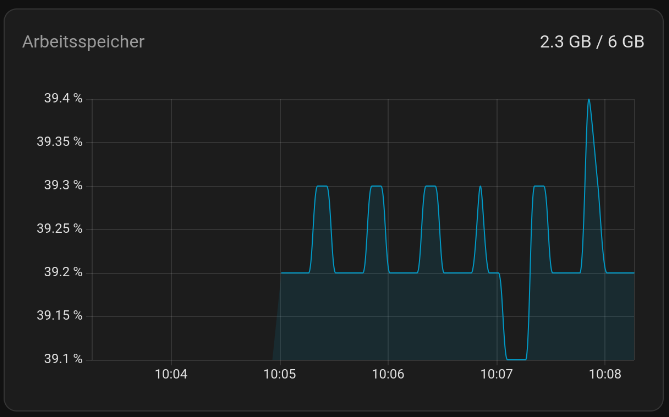

Die tatsächliche von HA:
hatten das Theme schon öffters.
Einfach die RAM anzeige in Proxmox ignorieren.

eigentlich wollte ich nichts dazu schreiben, denn das Thema RAM verbrauch in Linux war auch schon öfter Thema hier.
Wie kommt es zu einem erhöhten Verbrauch von RAM, es muss einen Auslöser dafür geben, in einer HA VM ist das oft dann, wenn ein HA internes Backup erstellt wird und zweitens, wenn ein Update, vom Core oder OS eingespielt wird, denn z. B. beim Erstellen eines Backups, müssen die zu sichernden Files erst einmal in den Speicher geladen werden, dort werden sie dann komprimiert, und dann auf das Medium, Platte oder Share, Cloud gespeichert, beim Einspielen von Updates, werden die Files erst im RAM ausgepackt, um dann ins Dateisystem geschrieben zu werden.
Linux, der Kernel, verwaltet das schon sehr effektiv, gerade für Dateioperationen wird RAM als Cache genutzt, wenn dann nach einiger Zeit das RAM nicht mehr genutzt wird, gibt der Kernel das RAM wieder frei, siehe Erläuterung,
Was dann zu einem Problem wird, denn in einer VM arbeitet ein eigenes Betriebssystem und das kommuniziert über den Guest Agend mit Proxmox, da gab/gibt es aber immer wieder Probleme, dass da nicht immer alles korrekt übermittelt wird, die passenden Diskussionen sind im Proxmox Forum zu finden.
Wenn dann auch noch das Balloonig in der VM genutzt wird, sieht es halt für Proxmox so aus, dass der Speicher wirklich der VM zugeordnet wurde, aber noch nicht wieder an Proxmox zurückgegeben wurde.
Dass bei Dir die Web-UI dann irgendwann nicht nutzbar ist, kann auch an dem Ressourcenmangel während der Operation zurückzuführen sein, ich würde als erstes erst einmal den Browser Cache leeren, einen anderen Browser nutzen, um zu sehen, ob es ein HA Problem ist, auch ein Blick in die Browser Konsole F12 kann da vielleicht helfen.

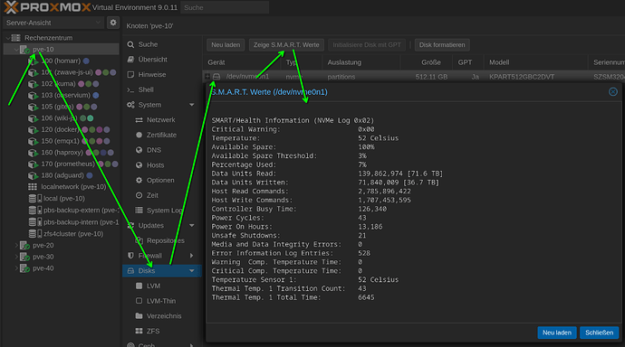

Oder meinst Du das sie auf der gleichen SSD laufen, kann, muss aber nicht zu einem ähnlichen verhalten führen!

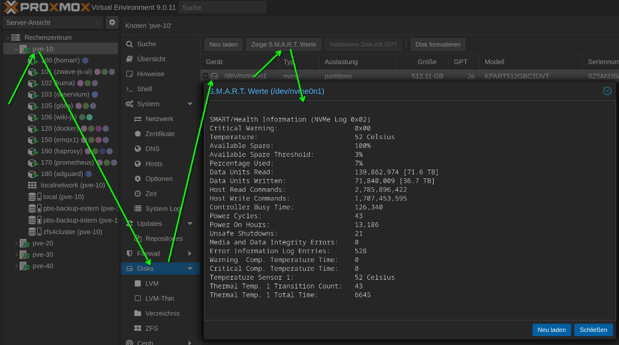

Wieso, Du siehst doch die S.M.A.R.T Werte der Laufwerke
Zudem, wenn Du wirklich ein Test der SSD durchführen möchtest, geht das nicht, wenn die SSD / HDD gemountet ist, der Test für das Filesystem ist im übrigen
root@pve-10:~# fsck
fsck         fsck.btrfs   fsck.cramfs  fsck.ext2    fsck.ext3    fsck.ext4    fsck.fat     fsck.minix   fsck.msdos   fsck.vfat    fsck.xfs     fsck.zfs
root@pve-10:~#
Auch das ist aber so, dass dieser Check beim Booten von Proxmox auf das Dateisystem angewendet wird, ein System, sollte es defekt sein, entweder repariert wird oder eben nicht gemountet wird, wenn eine Reparatur nicht möglich ist.
Bernd

also das RAM-Problem scheint plötzlich nicht mehr aufzutauchen, also der RAM läuft nicht mehr voll sondern ist jetzt konstant bei dem Wert, wie er vorher mal war.
Das Phänomän, dass Homeassistant irgendwann einfriert/teilweise nicht mehr benutzbar ist bleibt aber weiterhin auch nach dem laden eines Backups. Das würde dann eher auf ein Proxmox-Thema hinweisen, oder?

Die SMART Werte sind alle super…

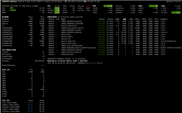

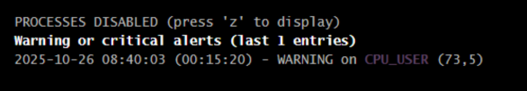

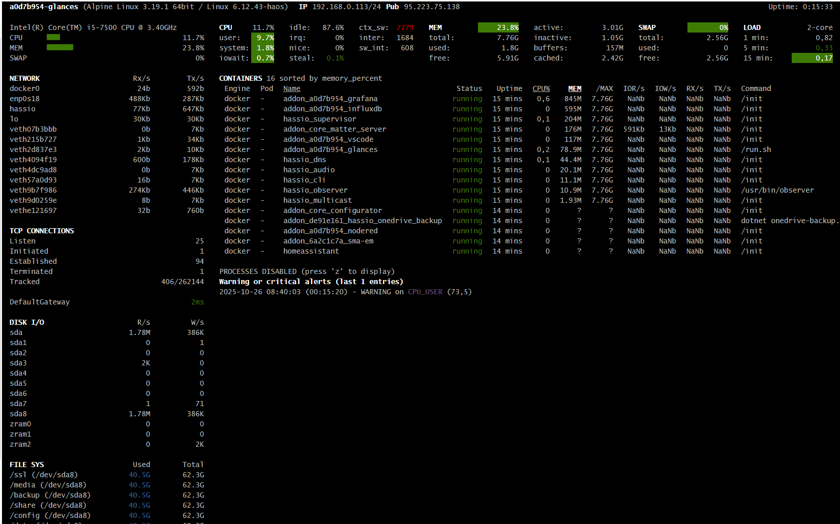

In einem zweiten Fenster mal die Anzeige von Glances mitlaufen lassen, ist denn etwas da zu sehen, dass auf eine erhöhte CPU last, hinweist? Wie z. B. das von Deinem Bild
Auch mal das machen, was da steht, nämlich z drücken, damit man die ganze Liste angezeigt bekommt :slight_smile:

Galnces kann ich ja leider nicht mitlaufen lassen, da ja bei Problemauftritt die UI nur halb funktioniert, Glances leider gar nicht.

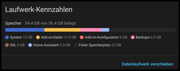

Ist scheinbar Deine Platte voll, oder wie muss man das interpretieren?
Wieviel Platz hat HA noch auf Deiner Platte?

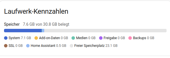

Ja, korrekt, das müsste es sein, nur ist die bei weitem nicht voll:
Vor allem kein Plan, ob das auch der Auslöser war, da ich ja den Freeze der UI nie zeitlich genau beziffern kann….
