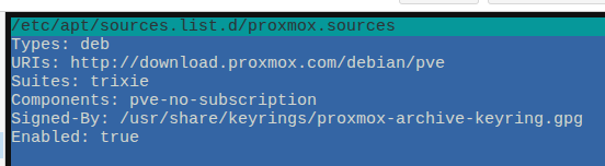

Das Ergebnis davon
cat > /etc/apt/sources.list.d/proxmox.sources << EOF
Types: deb
URIs: http://download.proxmox.com/debian/pve
Suites: trixie
Components: pve-no-subscription
Signed-By: /usr/share/keyrings/proxmox-archive-keyring.gpg
EOF
war dann
und somit korrekt.

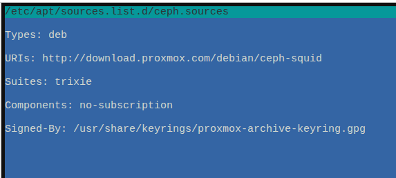

Das Ergebnis davon
cat > /etc/apt/sources.list.d/ceph.sources << EOF
Types: deb
URIs: http://download.proxmox.com/debian/ceph-squid
Suites: trixie
Components: no-subscription
EOF
sah dann bei mir - warum auch immer :laughing: - so aus
was dann mit den Leerzeilen darin halt nicht korrekt ist/war und somit zu der Fehlermeldung geführt hat.

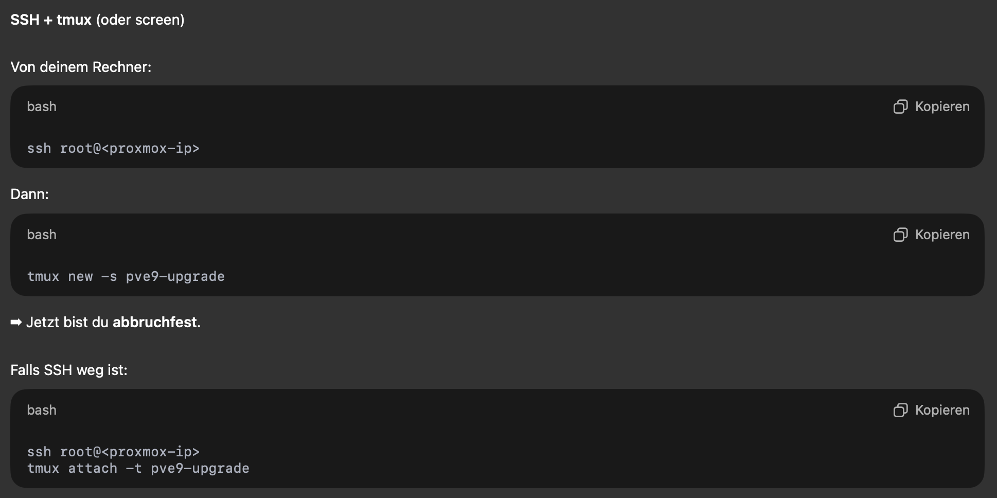

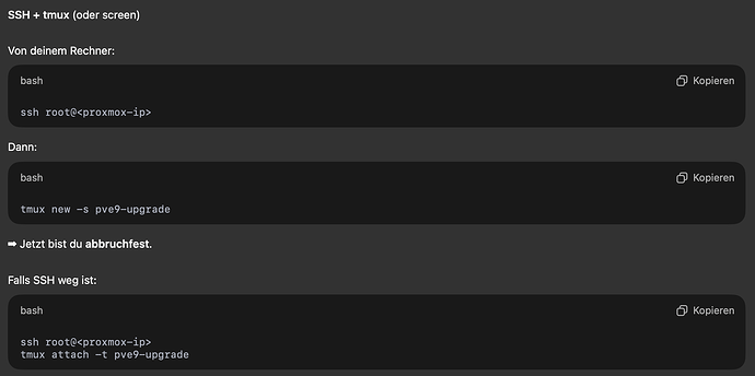

2.) Welche console nutze ich - die aus der gui öffenbare soll man offenbar nicht nutzen. Könnte den Rechner notfalls zwar an einen montior und maus klemmen aber dafür müsste ich zeug durch die gegen tragen und umstöpseln. Geht das auch anders?
Ein “Freund” gibt hier diesen Tipp. Das klingt mir plausibel und ist nah an der Original Anleitung
