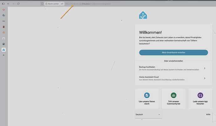

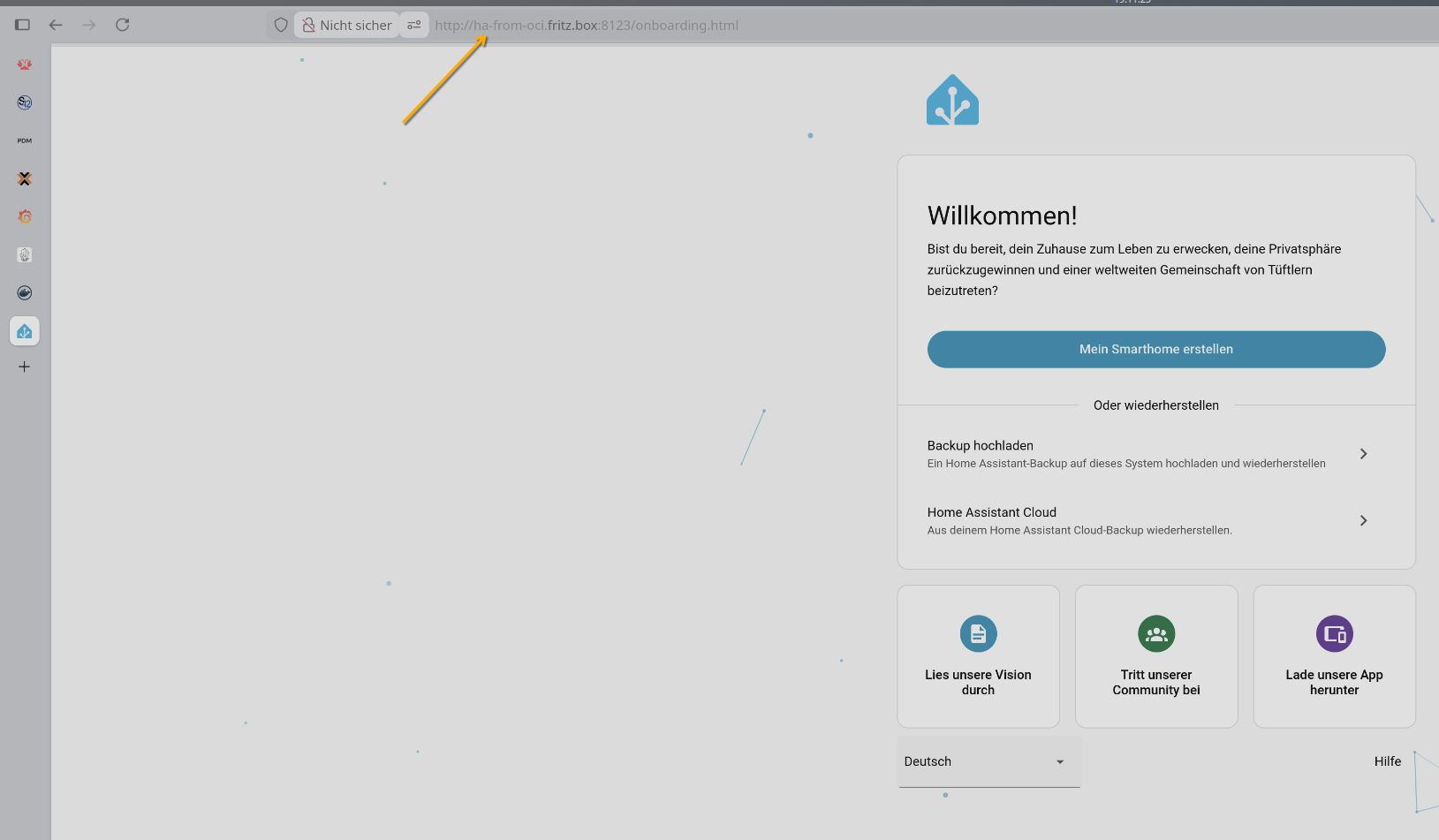

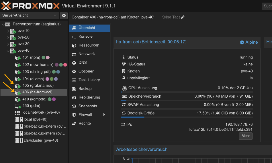

habe das Beispiel aus dem Video gerade nachgestellt, funktioniert
Aber ich werde doch erst am Freitag, mal etwas mehr versuchen und auch wie sich das ganze so verhält untersuchen
Ich werde mal ein HA OCI (Docker) herunterladen und installieren
P.S.: so Grafana war keine Herausforderung, war unkompliziert
HA läuft auch

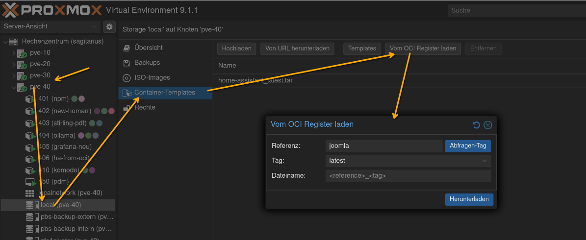

dp20eic
19. November 2025 um 17:37
8

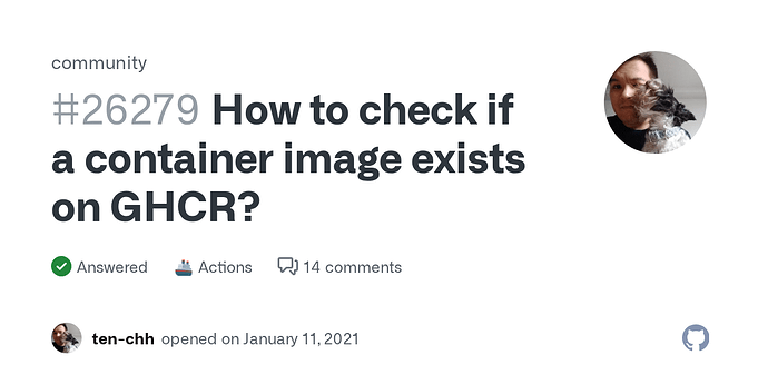

das ist entweder direkt bei Docker Hub
Welcome to the world's largest container registry built for developers and open source contributors to find, use, and share their container images. Build, push and pull.
Oder wie für Home Assistant z. B.
ghcr.io/home-assistant/home-assistant
Dabei ist ghcr = G ith ub C ontainer R egistry
Dazu

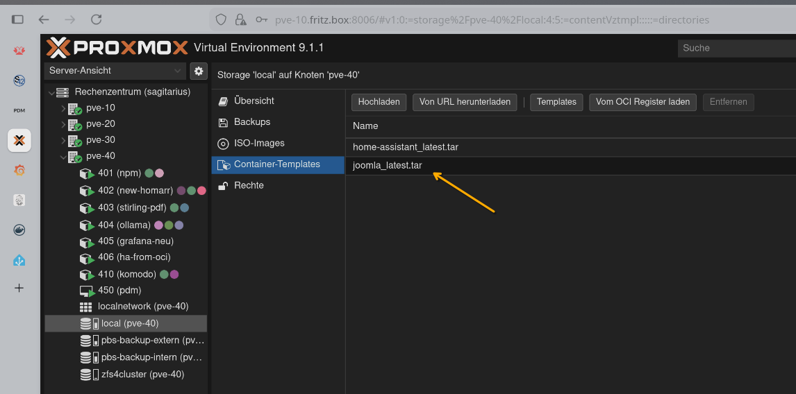

dp20eic
19. November 2025 um 17:44
9
beantwortet das Deine Frage
RobertoCravallo:
JOOMLA

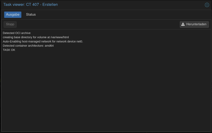

So weit so gut. Wie installiere ich es jetzt?
Habe es “schon” raus, danke. Läuft nicht auf Anhieb, muss mich mal schlau(er) machen…

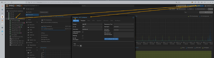

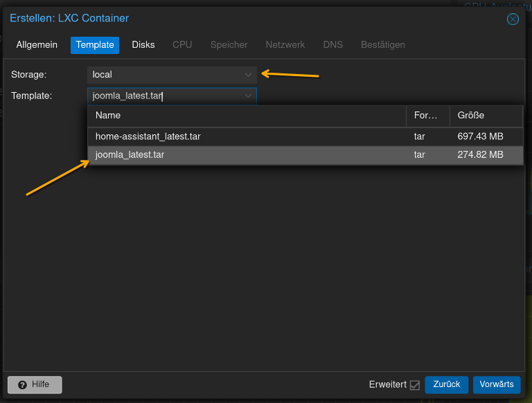

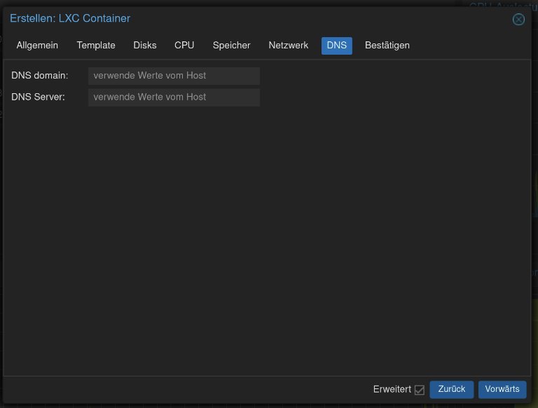

19. November 2025 um 18:06
11

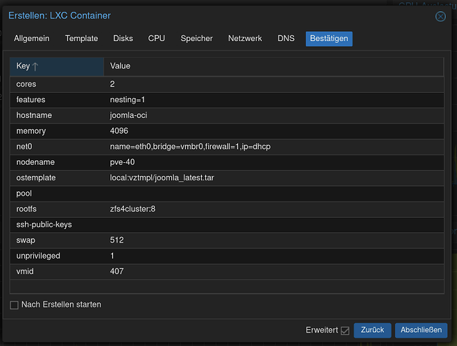

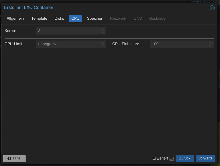

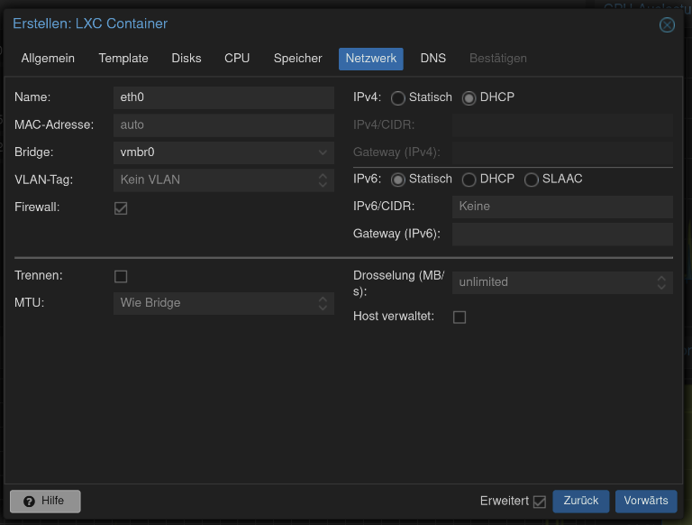

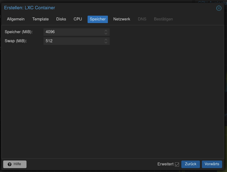

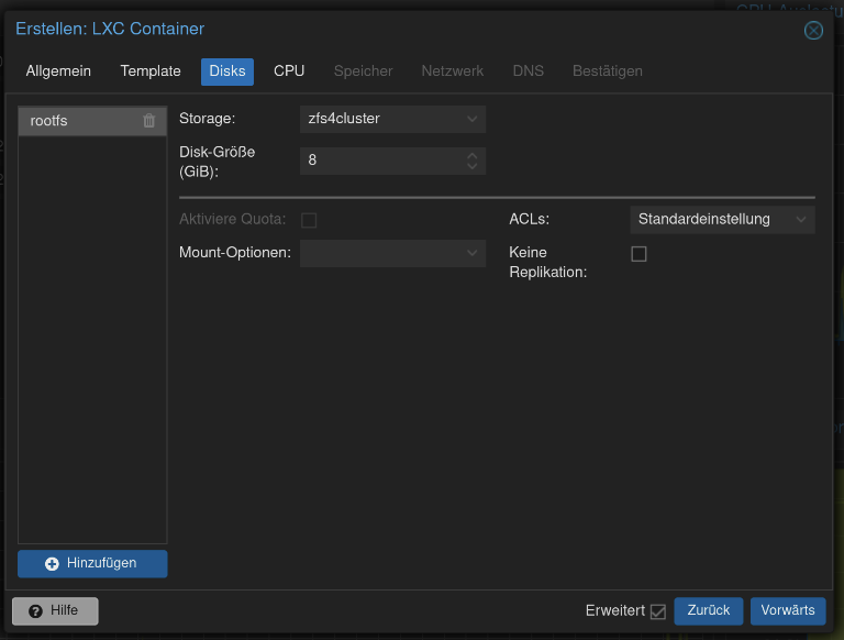

na wie im Video gezeigt, oder einfach, so wie man ein LXC aufsetzt
Noch nie von Hand gemacht?
Den Anfang habe ich Dir gezeigt, nach dem Herunterladen,
geht es dann so weiter
Werte und sonstiges, natürlich an Deine Gegebenheiten anpassen
Ja, scheint mit der Abfragen der Netzwerkschnittstelle zu tun zu haben
