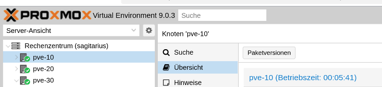

So sieht es gerade bei einem Node aus

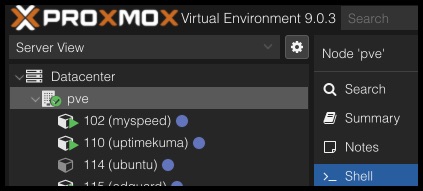

Ich habe heute mein Testsystem auch auf 9 upgedatet.
Dafür nutze ich gerne via Webzugriff eine Shell, da dort “Copy/Paste” möglich ist und ich mir das Abtippen spare (Windows).
Werde die Tage mal beobachten, wie sich das verhält, bevor ich mein produktives Cluster hochziehe.

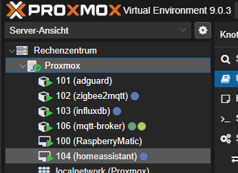

So hab mich auch mal getraut.
Bei mir gab es zwei kleine Probleme.
Mein NUC startet beim reboot direkt ins BIOS, keine Ahnung wieso, hat er sonst nie gemacht, musste dann einmal manuell von Festplatte booten.
Und ich musste bei der HAOS VM die USB Ports für die VM neu zuweisen, da er sonst meinen Zigbee-Stick und meinen Homematic Stick nicht geladen hat.
