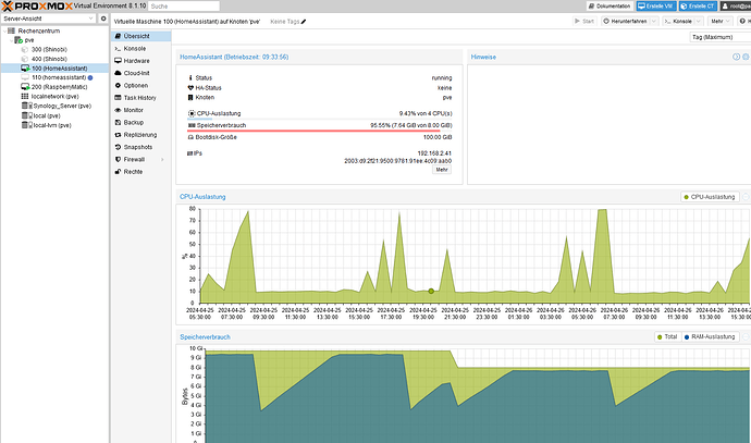

Nach gewisser Laufzeit steigt die RAM-Auslastung der VM stetig an.
Bei knapp unter 100% verharrt die Anzeige, wonach dann mein Zigbee2MQtt
keine Werte mehr liefert. (der Rest läuft noch)
In den Protokollen ist keine Fehlermeldung vorhanden.
Danach steigt dir CPU Auslastung von ca. 5% auf 70% an. (keine Ahnung was da passiert)

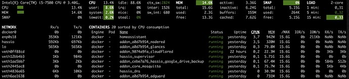

Das HA sich mit der Zeit immer mehr Speicher reinzieht, ist “fats normal”, das hab ich auch beobachtet, aber nicht so extrem, wie bei dir.
Ich habe dem bei mir auch 10 GB zugewiesen und 4 vCPU, aber der dümpelt so bei rund 3,15 GB RAM rum, wobei ich den aber gestern wegen Proxmox-Updates erst rebootet habe.
Server ist auch ein Core-i5 mit 16 GB Ram, aber kein NUC, was aber egal sein dürfte.

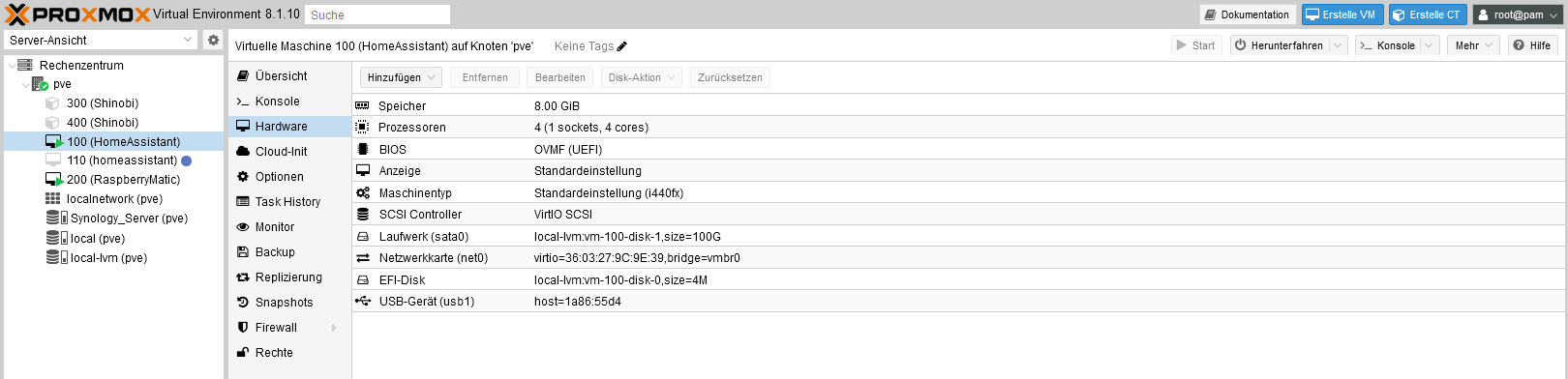

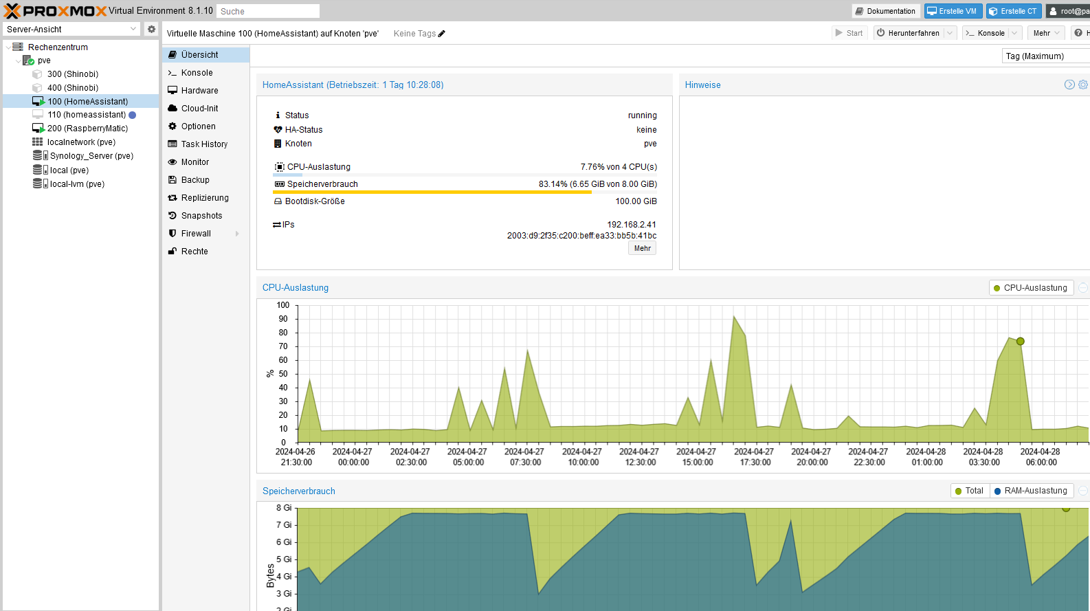

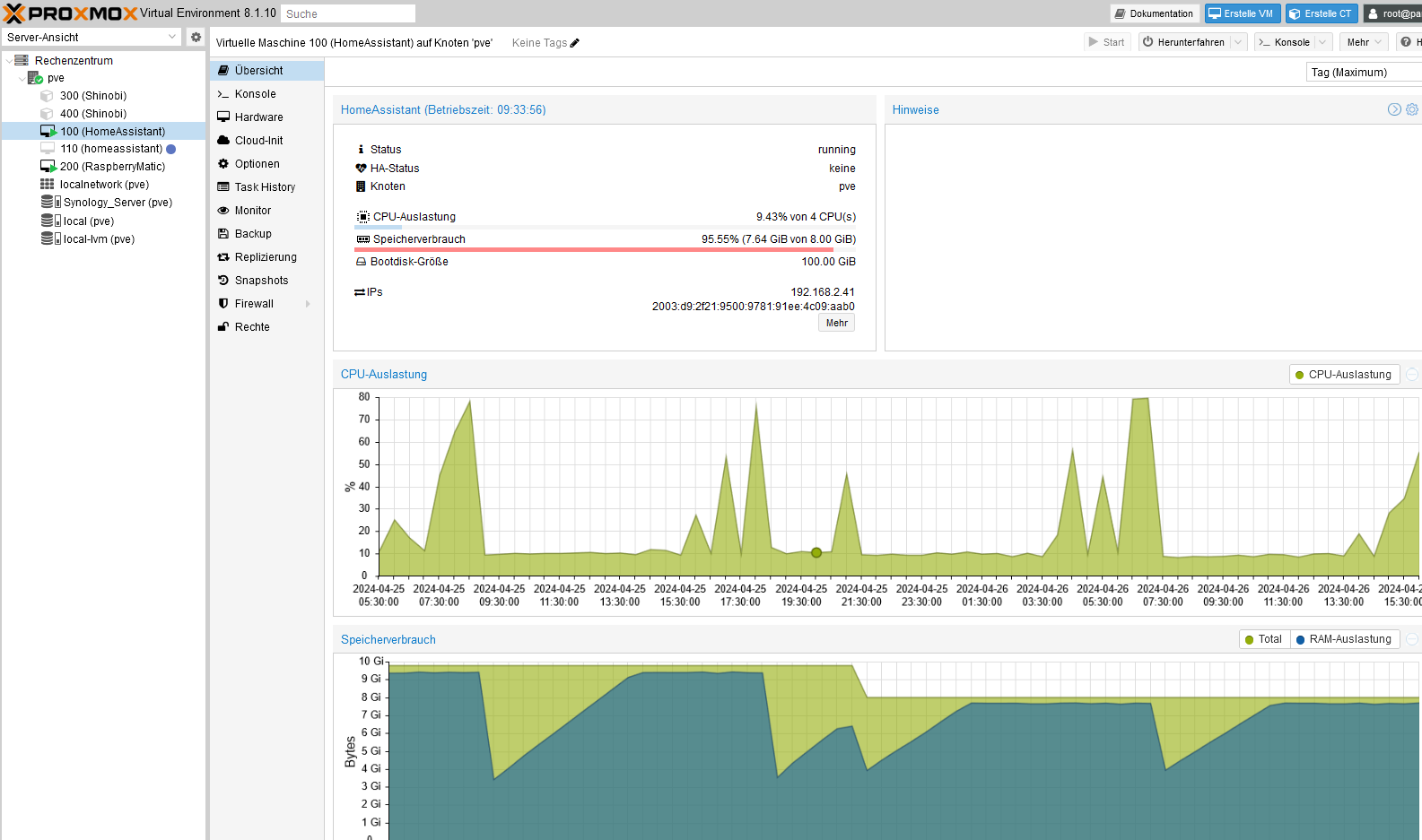

So sieht das in der VM aus.

ok ist nahezu identisch mit meiner VM

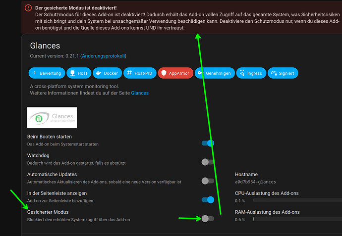

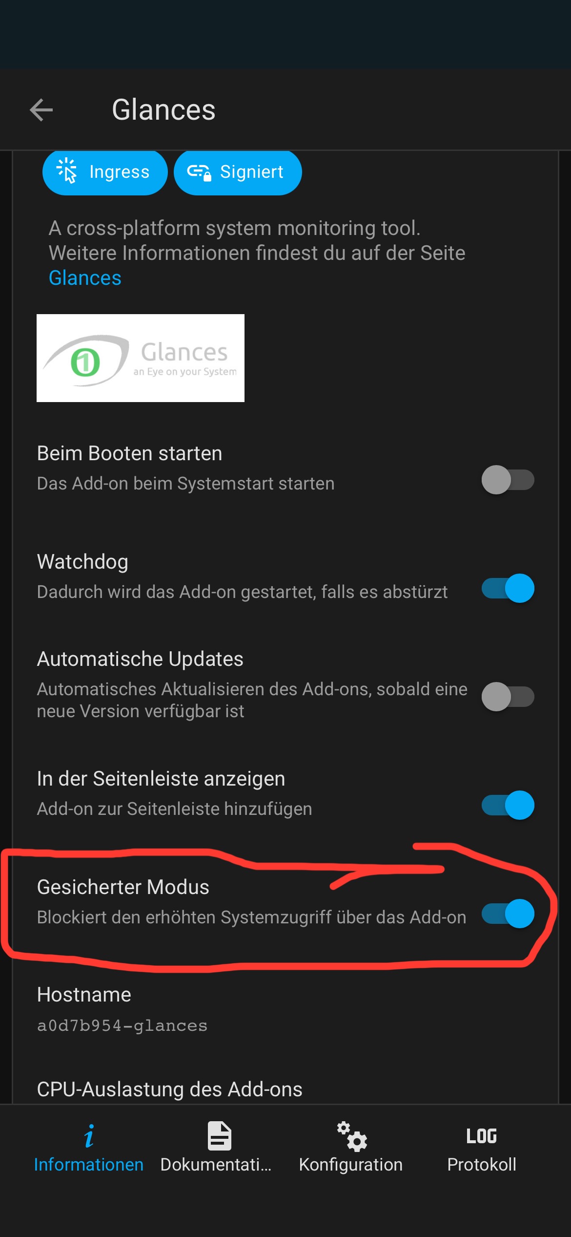

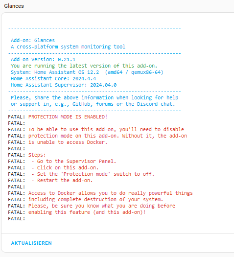

Wollte das Addon GLANCES installieren, klappt jedoch noch nicht,da es einen Fehler gibt.
Ist kein Fehler … Du sollst die protektion im Addon ausstellen
das ist kein Fehler, sondern es wird Dir nur gesagt, dass Du da etwas ausschalten sollst, um das Add-on nutzen zu können!
Die Schritte sind da genau beschrieben was zu tun ist :wink:
Aus der Dokumentation,
Installation
The installation of this add-on is pretty straightforward and not different in comparison to installing any other Home Assistant add-on.
  1. Click the Home Assistant My button below to open the add-on on your Home Assistant instance.Open this add-on in your Home Assistant instance.
  2. Click the “Install” button to install the add-on.
  3. Disable “Protection mode” in the add-on panel.
  4. Start the “Glances” add-on.
  5. Check the logs of the “Glances” to see if everything went well.
  6. Click the “OPEN WEB UI” button take a glance at Glances.

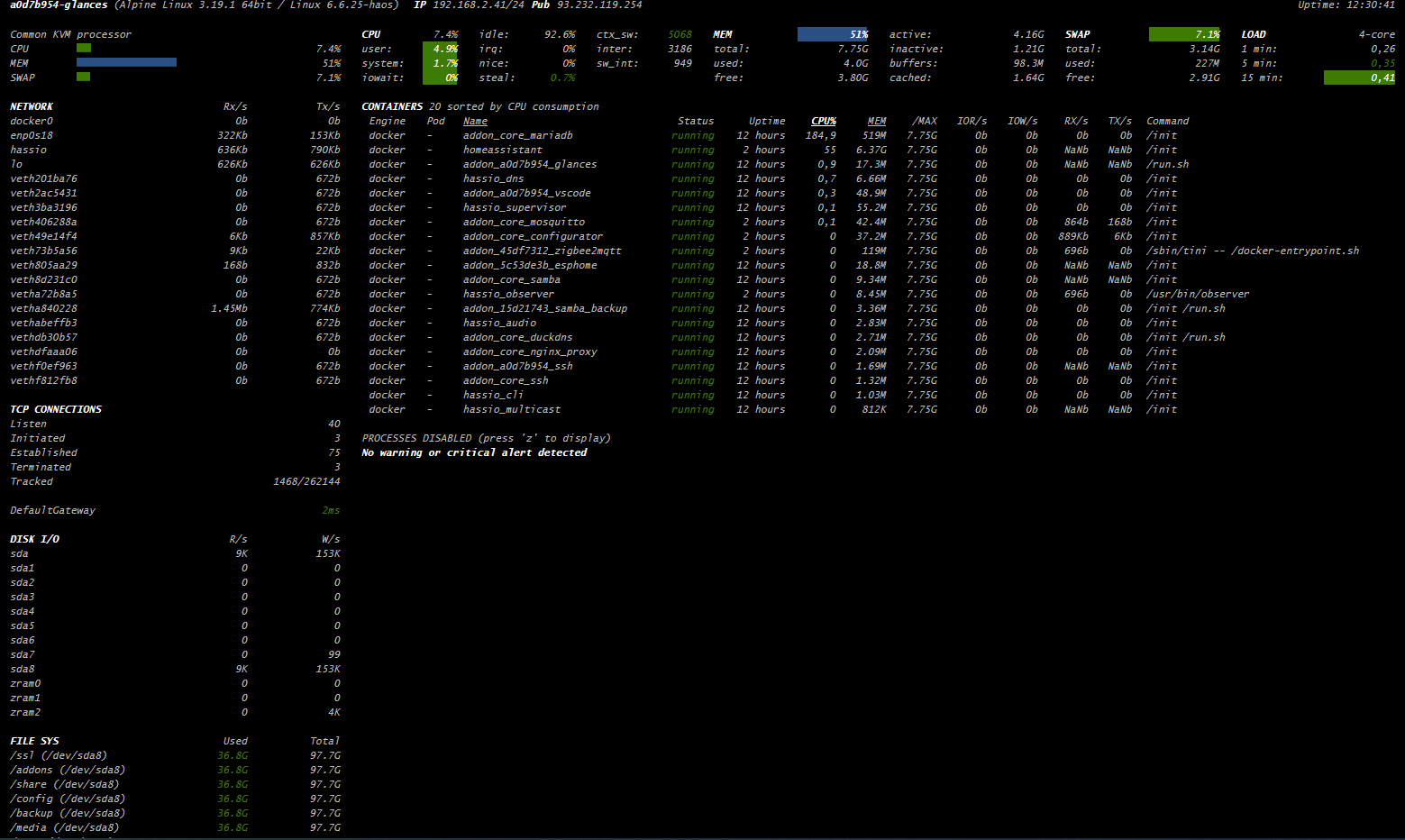

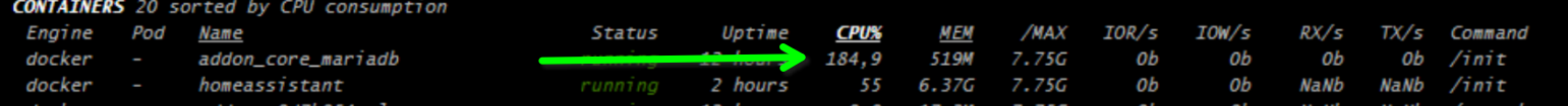

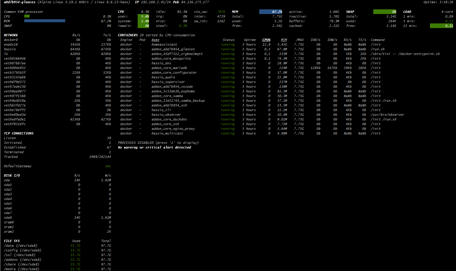

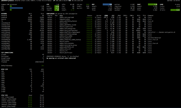

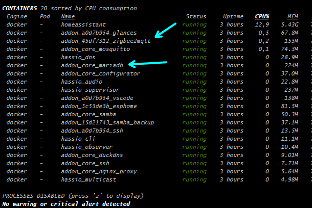

Hier mal ein Bild vom GLANCES.
Kann aber kein Addon sehen was viel RAM braucht,
außer HA selbst.
lbst.
der große Block in der Mitte des Bildes. :wink: Die AddOns laufen als Docker. Bei Name steht welche es sind.

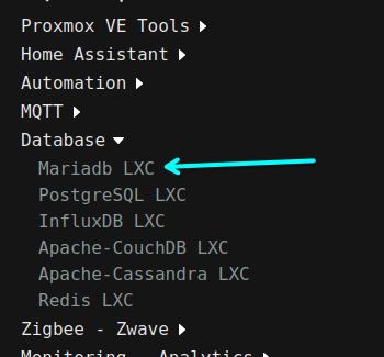

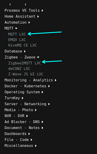

    grafik

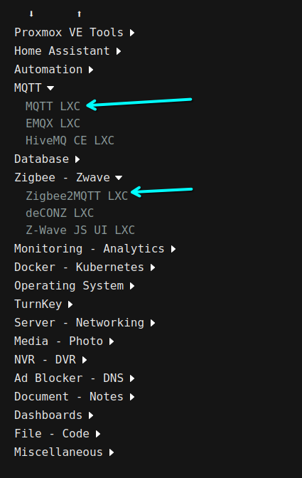

anstatt es auch unter Proxmox native zu installieren, geht auch ratzfatz per Helper Skript

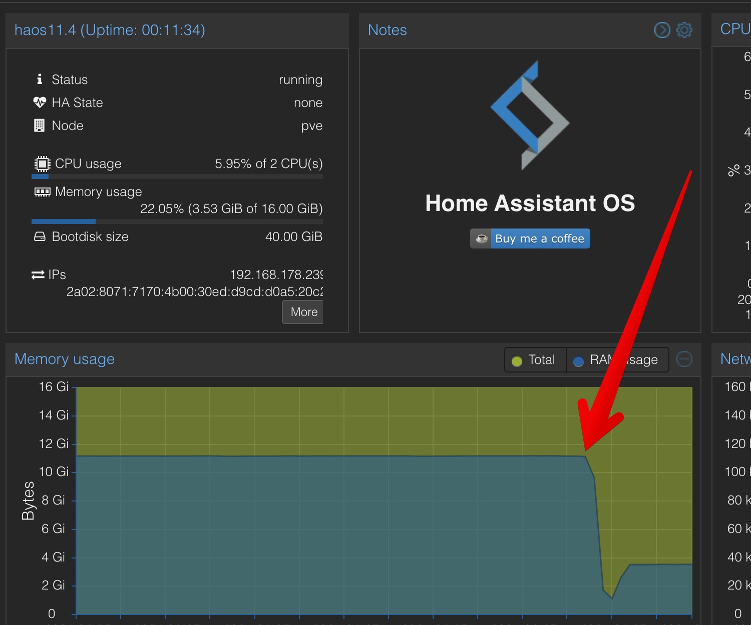

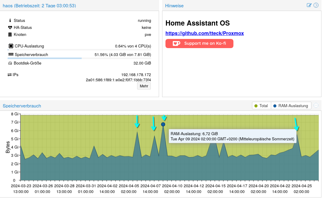

P.S.: Beim Core oder dem HA Update, kommt es immer dazu, dass sich das System allen verfügbaren Speicher nimmt, da erst einmal Backups gemacht werden, dieser wird dann aber über die Zeit auch wieder freigegeben.

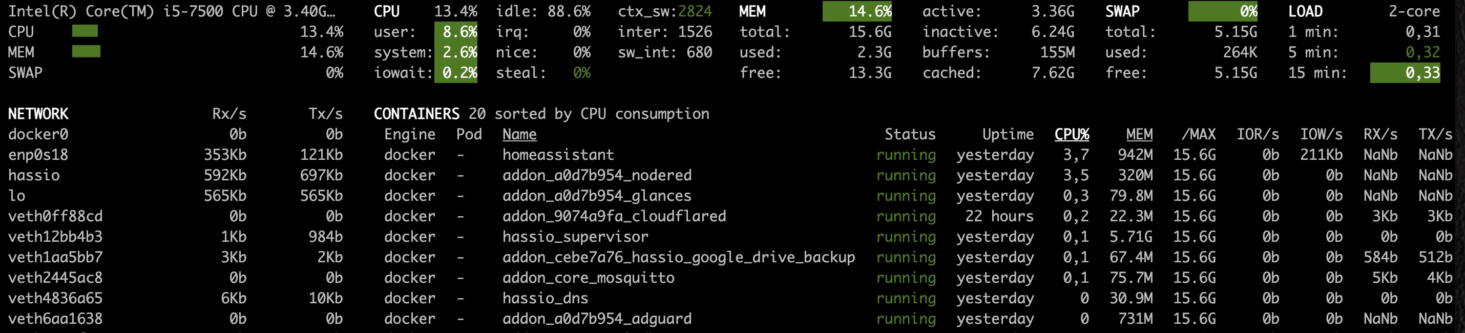

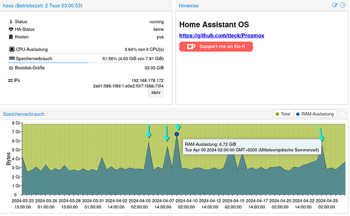

Bei mir sieht das so aus, die Spitzen sind da wo ich Updates gemacht habe, dann so nach ~8 - 12 Std. wurde der Speicher wieder freigegeben

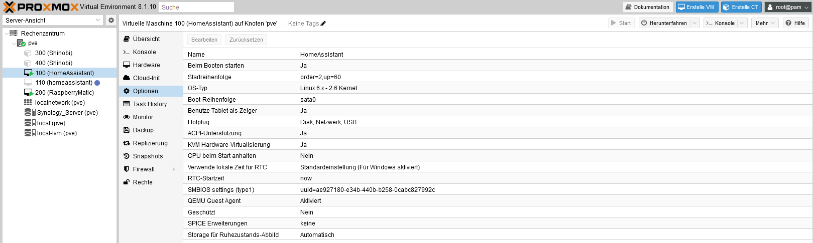

Hier nochmal ein Screenshot.
Wie hast du die VM mit HA erstellt in Proxmox ?
genau das ist die Frage gewesen, das hat ja @Tuxtom007 nochmals gefragt, nicht einfach sagen ich habe es installiert, sondern wie, welches OS, wie hast Du dann HA installiert, aus den Repositorys der Distro, oder per Skript?

Dann würde ich mir in Proxmox, wenn es eine MariaDB sein soll, einen eigenen LX Container bauen und die Daten per Replikation zu syncronsieren und synchron zu halten, dann die Integrationen einzeln umziehen, die nicht Paralell laufen Zigbee, ZWave usw,
