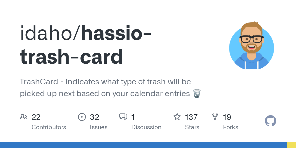

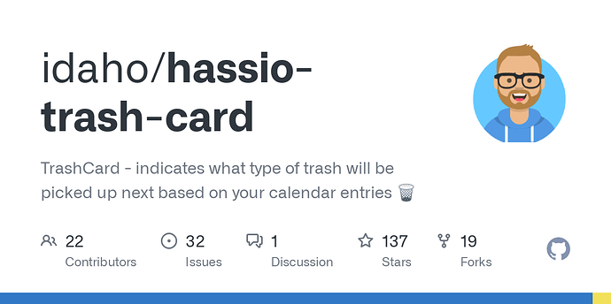

Ich würde die anstelle des Waste Collection Schedule lieber mal die TrashCard empfehlen
