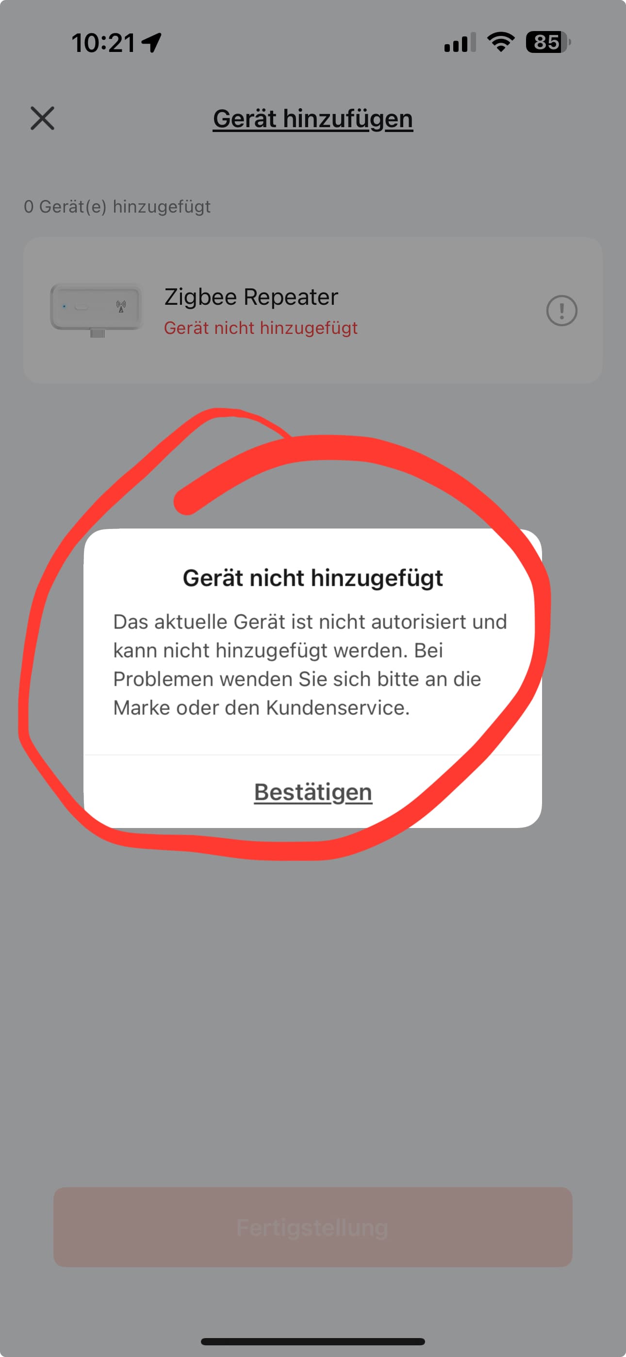

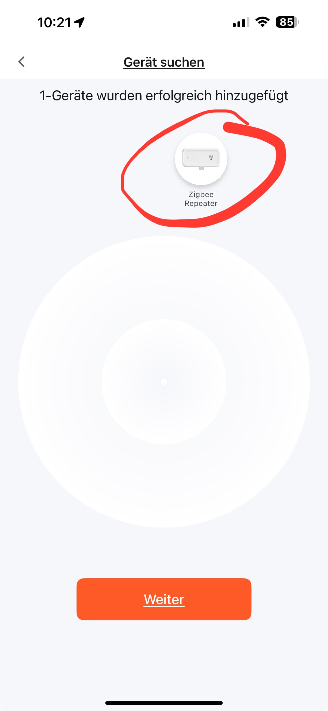

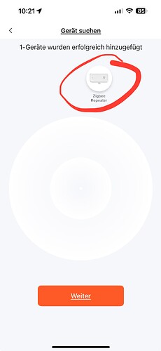

ich hoffe, das geballte Wissen in der Gruppe kann mir helfen. Ich habe für Miethäuser smarte Rauchmelder. Zur Signalverstärkung sind in den Treppenhäusern Repeater MG-ZJQ100-W-ZIG verbaut, die auch sehr gut funktioniert HABEN.
Nun stelle ich gerade um auf die Wired Gateways von Moes (Matter/Zigbee) MZUHB-MS-DF27. Beim anlernen werden die Repater erkannt, aber dann kommt der Hinweis, dass die Repeater nicht autorisiert sind und nicht hinzugefügt werden können. Ist dieses Problem bekannt und gibt es eine Lösung?
Wäre ziemlich bitter, da ich etwas 100 dieser Repeater verbaut habe. Die alten (einfachen) Gateways steigen von Zeit zu Zeit einfach mal aus und vor allem kann ich kein Backup erstellen. Daher der Umstieg.

Hub hat die neuste Firmware?
Hast du tatsächlich den MZHUB-MS-DF27 und nicht den MZHUB-MS-CM27 für den chinesischen Markt? Evtl. falsche Firmware?
Lassen sich denn die Rauchmelder (direkt) mit dem Hub verbinden?
Bevor du die 60€ Hubs verschrottest, könntest du versuchen, ob es mit einem anderen 6€ Repeater funktioniert, z.B mit diesem.

danke für die Tipps. In der Tat funktionieren die ganz billigen Repeater mit den neuen Gateways. Die jetzt verwendeten funktionieren dafür mit den ganz billigen Gateways super. Also irgendwie immer über Kreuz. Habe auch Sonoff mal probiert. Bei der benötigten Menge wäre das nicht bezahlbar gewesen.
Ich probiere jetzt mal die Rauchmelder direkt zu verbinden. So weit hatte ich noch gar nicht gedacht.

Ist schon was her, aber Problem hat sich gelöst. Nach Firmwareupdate funktionieren alle Teile miteinander und Zigbee-Mesh läuft stabil.
