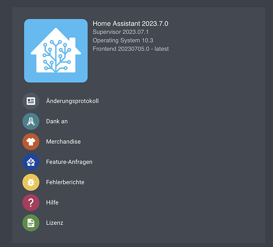

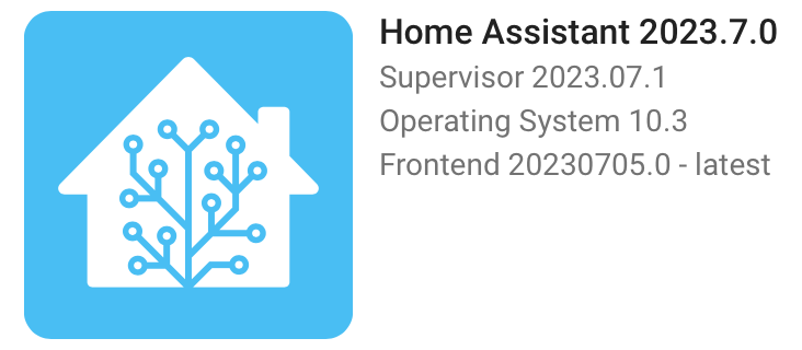

So, gerade das Update auf die Version 2023.7.0 gemacht - bisher keine Probleme,
allerdings haben die Template-Sensoren verdammt lange geraucht, bis sie da waren.

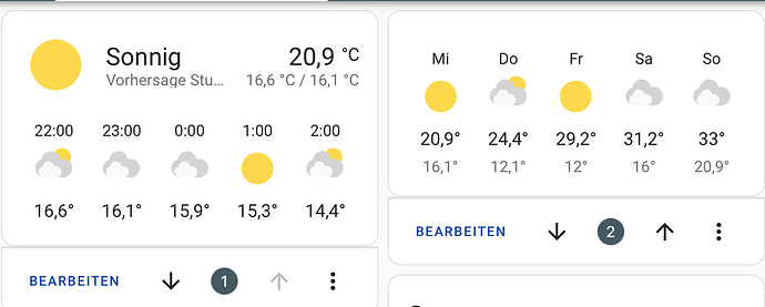

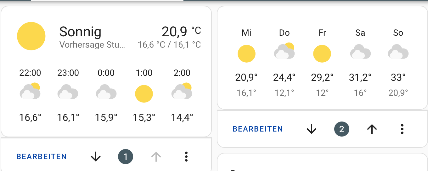

Echt genial ist die neue Funktion, dass man jetzt die Karten auf dem UI mit Nummer dort
platzieren kann, wo man sie hinhaben will, ohne ewig mit Pfeil hoch/runter alles verschieben zu müssen:
Spoiler doch nicht alles! :rofl:
Bei mir dauert es noch was, zu erst das Update vom Supervisor, das ne Ewigkeit unsichtbar gerödelt hat und jetzt läuft das Hauptupdate.
Edit: Update ist fertig, läuft soweit ich sehen kann alles, aber ich habe keine oder kaum Exoten hier. @harryp Die Nummerierung der Karten ist echt eine Erleichterung, auch wenn ich die Reihenfolge ziemlich unlogisch finde, aber definitiv genial! :slight_smile:

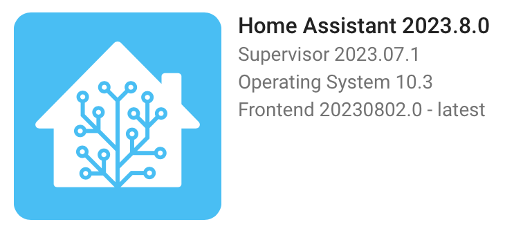

So, gerade das Update auf 2023.8 gemacht:

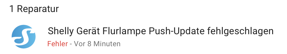

Bisher nur ein Problem, dass einige Shelly’s keine Push-Update-Informationen schicken würden.
Angegebene Ursache: Fehlerhafte CoIoT-Settings :rofl:
Ist aber alles richtig konfiguriert, tippe mal auf einen HA-Bug
HA empfiehlt die HA-IP:5683 einzustellen.
Dann kommt bei mir die o.g. Fehlermeldung stelle ich auf mcast kommt die Meldung nicht.
