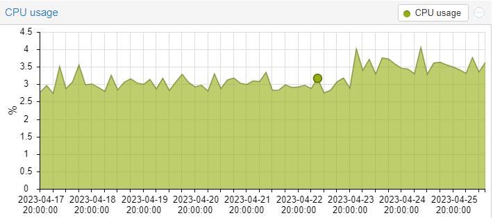

Man sieht allerdings, dass die CPU Last leicht gestiegen ist:
Hier ist direkt zu erkennen, dass ich das Update am 23.04. abends durchgeführt habe.
Homeassistant darf auf 6 Kerne mit 2,30 GHz zugreifen, auf schwächeren Systemen könnte die erhöhte Last deutlicher ausfallen als bei mir.
