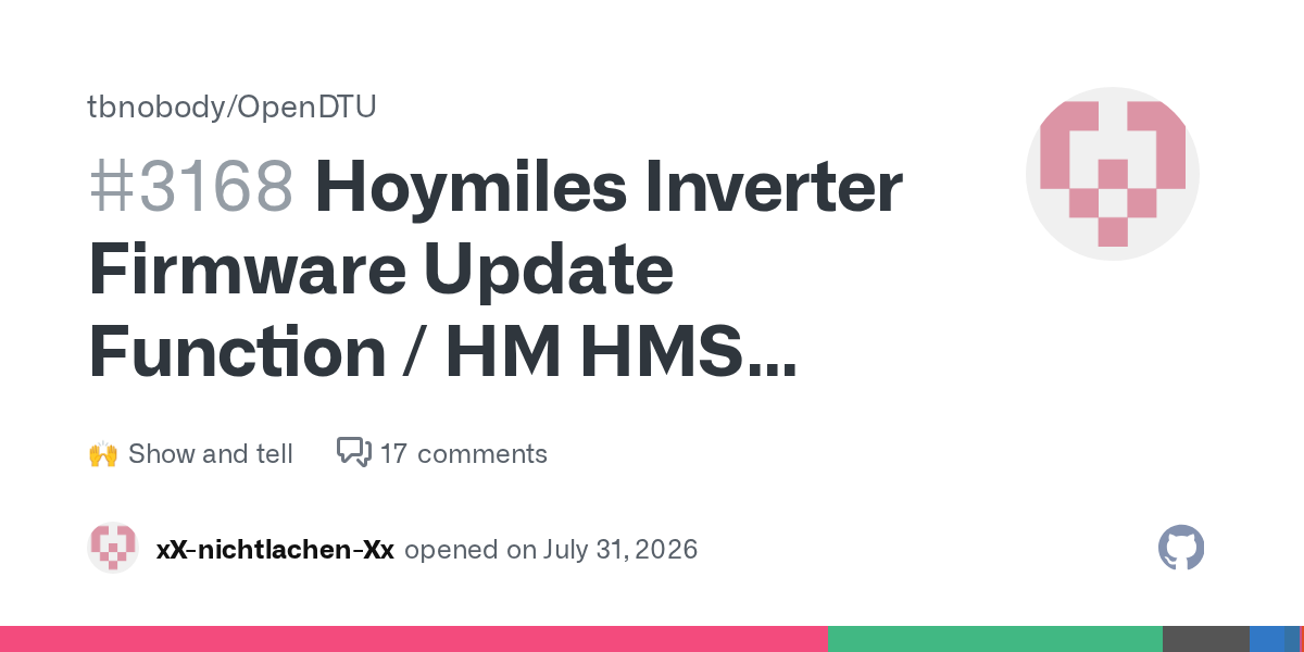

Es gibt wohl inzwischen einen Fork von OpenDTU mit der du sowohl die Verschlüsselung an und abschalten kannst als auch ein Downgrade auf die von dir gewünschte Firmware des WR selbst durchführen kannst.
Hab ich aber selbst noch nicht getestet, aber im Discord gibts dazu einiges an Diskussion.
Danke für die Tipps ! Das hatte ich auch schon gefunden, allerdings war es mir noch zu heikel, da das ganze ja noch ziemlich frisch ist…..
Naja dann werden ja noch Tester benötigt. Und jetzt ist halt die Frage, wie wichtig dir die nicht mehr vorhandene Funktion ist. :wink:
